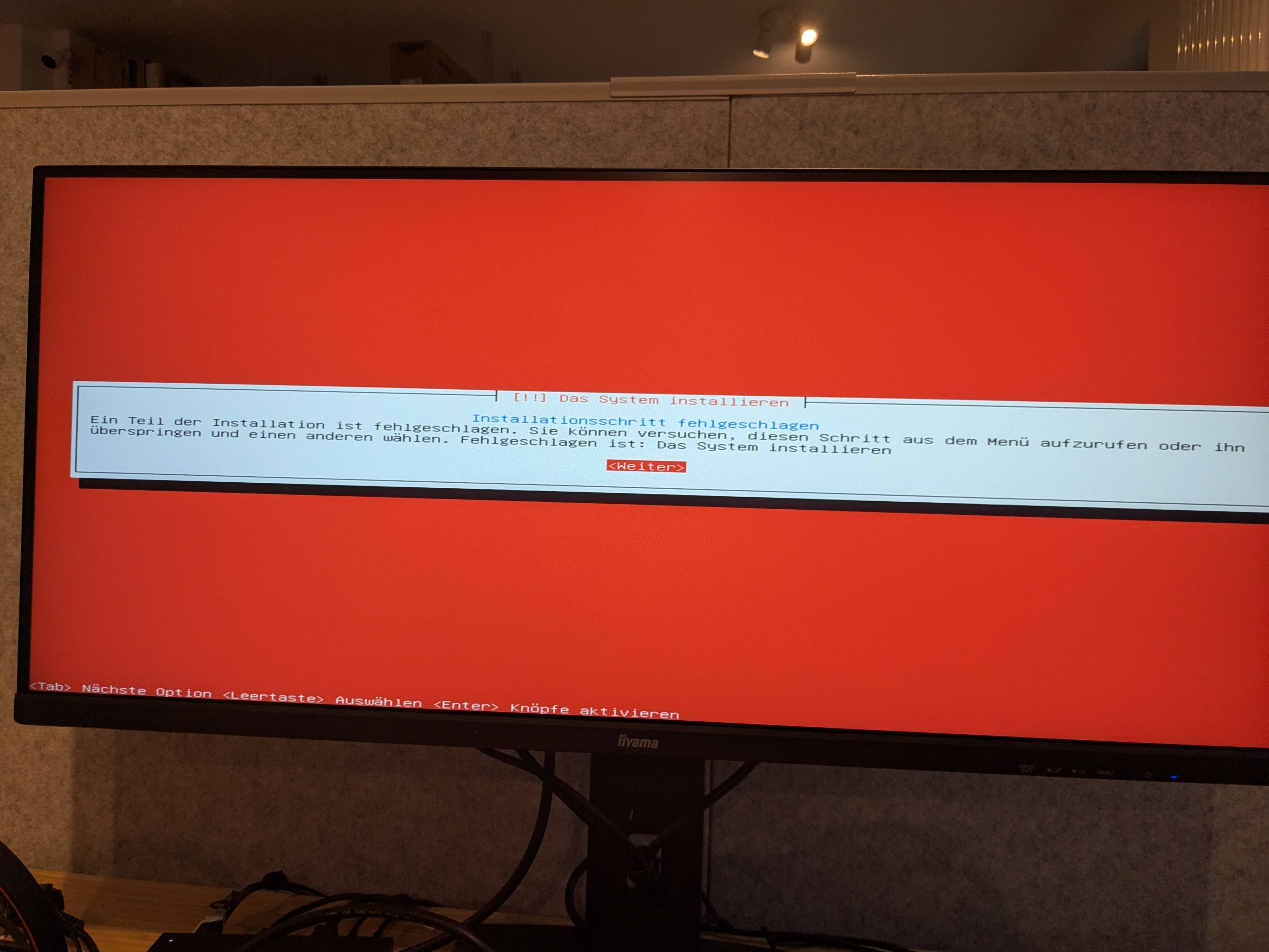

Guten Tag,
vielleicht hat ja jemand eine Idee von euch.
Ich hab noch n alten Unifil Video Server (UVC-NVR). Da wollte ich wider unifi video installieren.
nach dieser Anleitung: https://community.ui.com/releases/UniFi-Video-3-10-13/7cca7ae9-f4ff-4844-a7c4-b8163bb81f21
Es scheitert schon bei der Installation des Ubuntu Servers 14 LTS. Weiß nicht warum.
Ich habe schon mehrere SSDs und HDDs getestet. Immer die Gleich Meldung.
Ich habe auch schon die SSDs und Hdds mit gpart gelöscht. Komplett so das nicht mehr drauf war. kein Zuordnung Datei System nichts mehr.
Hat jemand eine Idee?
Danke.

Und bei welchem Schritt kommt der Fehler?
Reaktionen: m0w_072a
@Appl1 :
Bei WELCHEM SCHRITT der Installation? Beim Willkommensbildschirm, oder wenn der z.B. nach der Zielfestplatte fragt?
Oder ganz zum Abschluss vor dem Neustart?
achso sorry. ich nehme es zu wörtlich. direkt nach der Erzeugung des Datei Systems.
kann kein Video dranhängen ist zu groß.
@Das MatZe ja. Weil hatte gelesen dass es mit der älteren 14er Version besser laufen sollte. Es bekommt ja noch Updates. Für uns intern reicht es ja.
vielleicht hilft ja das Video.

Wenn deine Hardware nicht mindestens genauso alt wie die Distro ist, könnte das schon für die Installationsprobleme ursächlich sein.
Wie gesagt. Starte erstmal mit 24.04 LTS und versuche dort, deine Applikation zu installieren. Wenn das nicht klappt, kann man immer noch schauen, wie's weiter geht.

Können wir noch einen Schritt zurückgehen:
Was genau möchtest Du damit machen? Oder anders formuliert: Was spräche gegen den einen aktuellen UniFi CloudKey wie den UCK-G2-SSD? Wenn der zu teuer ist, wie wäre gebraucht der UCK-G2-PLUS? Welchen Internet-Router nutzt Du? Gäbe neben den Cloud-Keys nämlich auch Cloud-Gateways mit (der Option auf) Festspeicher.
Wie @Das MatZe schon schrieb, vermutlich ist der gesamte Computer bzw. irgendeine Komponente zu neu für Ubuntu 14.04.6 LTS, also ein Treiber fehlt. Wir könnten Dir jetzt zeigen, wie Du an die Log-Dateien heran kommst … aber willst Du wirklich mit einem Ubuntu ohne Security-Updates arbeiten?
Denk dran, dass bei neueren Systemen es (standardmäßig) keine 32Bit-Unterstützung gibt.
Reaktionen: Appl1
