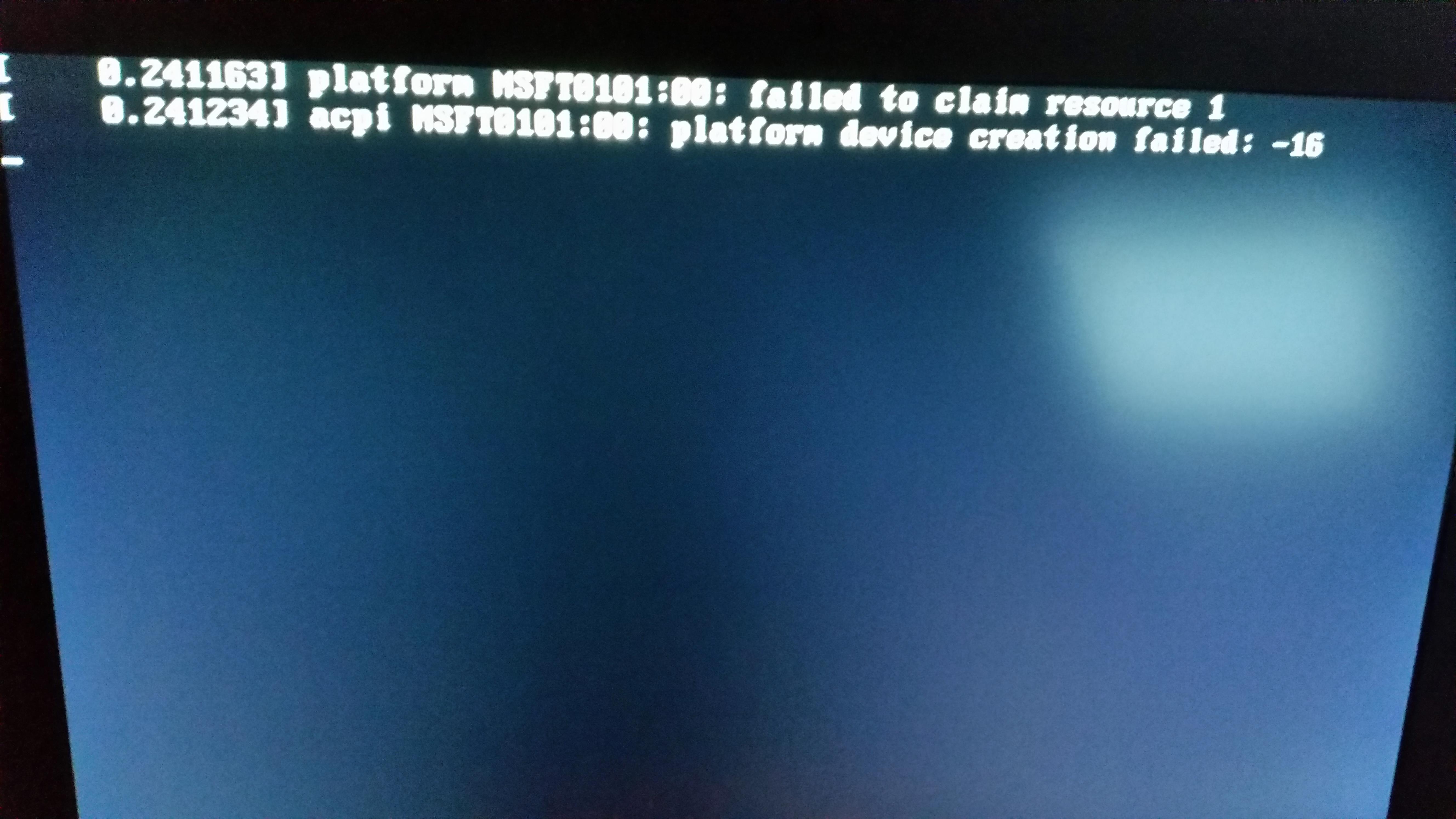

Schedul Error - meinte ich - ich boot zuzeit in gefühltes 100. Mal wenns wieder nicht geht versuch mal ein halb wegs scharfes Bild zu schiessen weil er rattert die Befehle in irrer Geschwindigkeit runter.

Sorry Bild ist sehr unscharf aber man kann was erkennen denk ich. Falls es hilft.
Dannach kommen auf jeden fall 100derte Schedul Error Meldungen

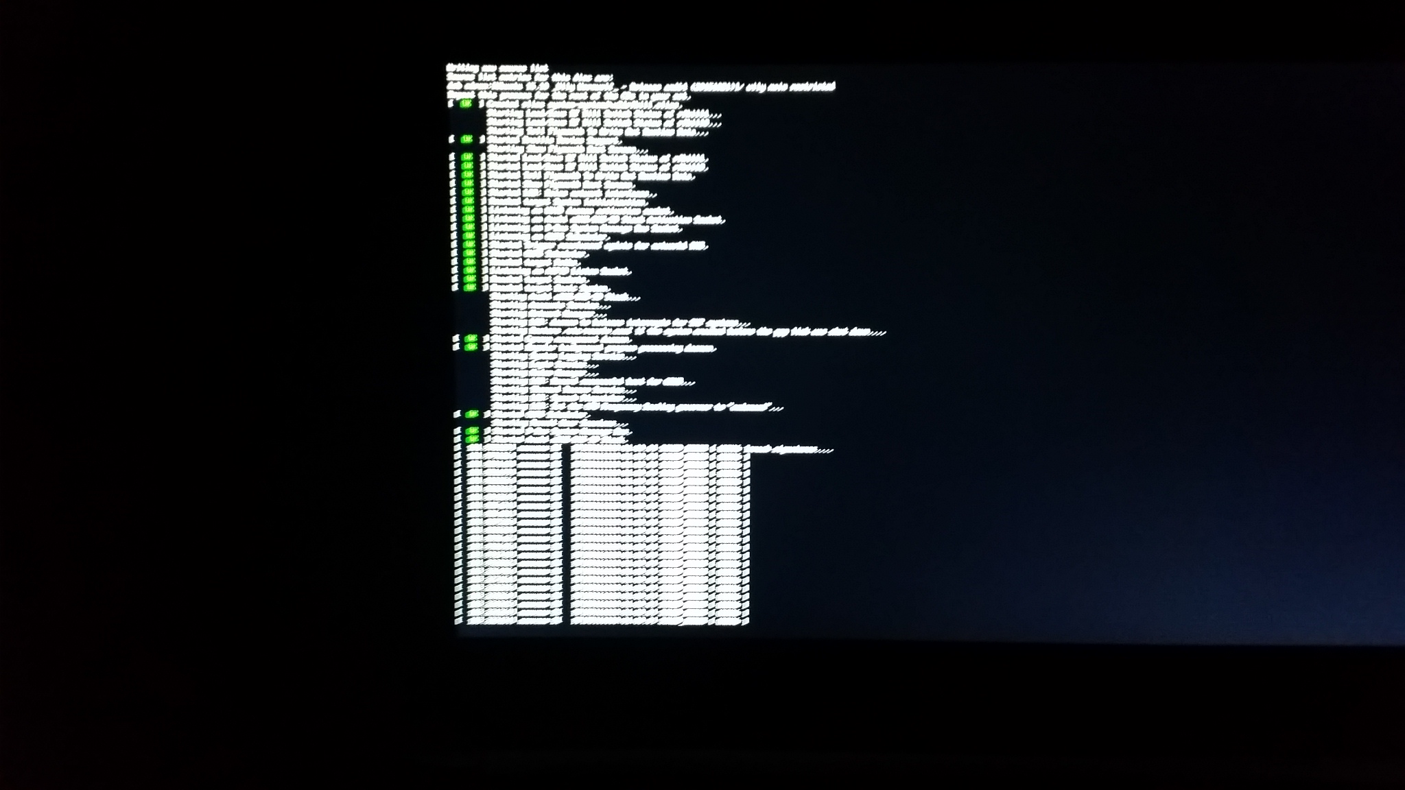

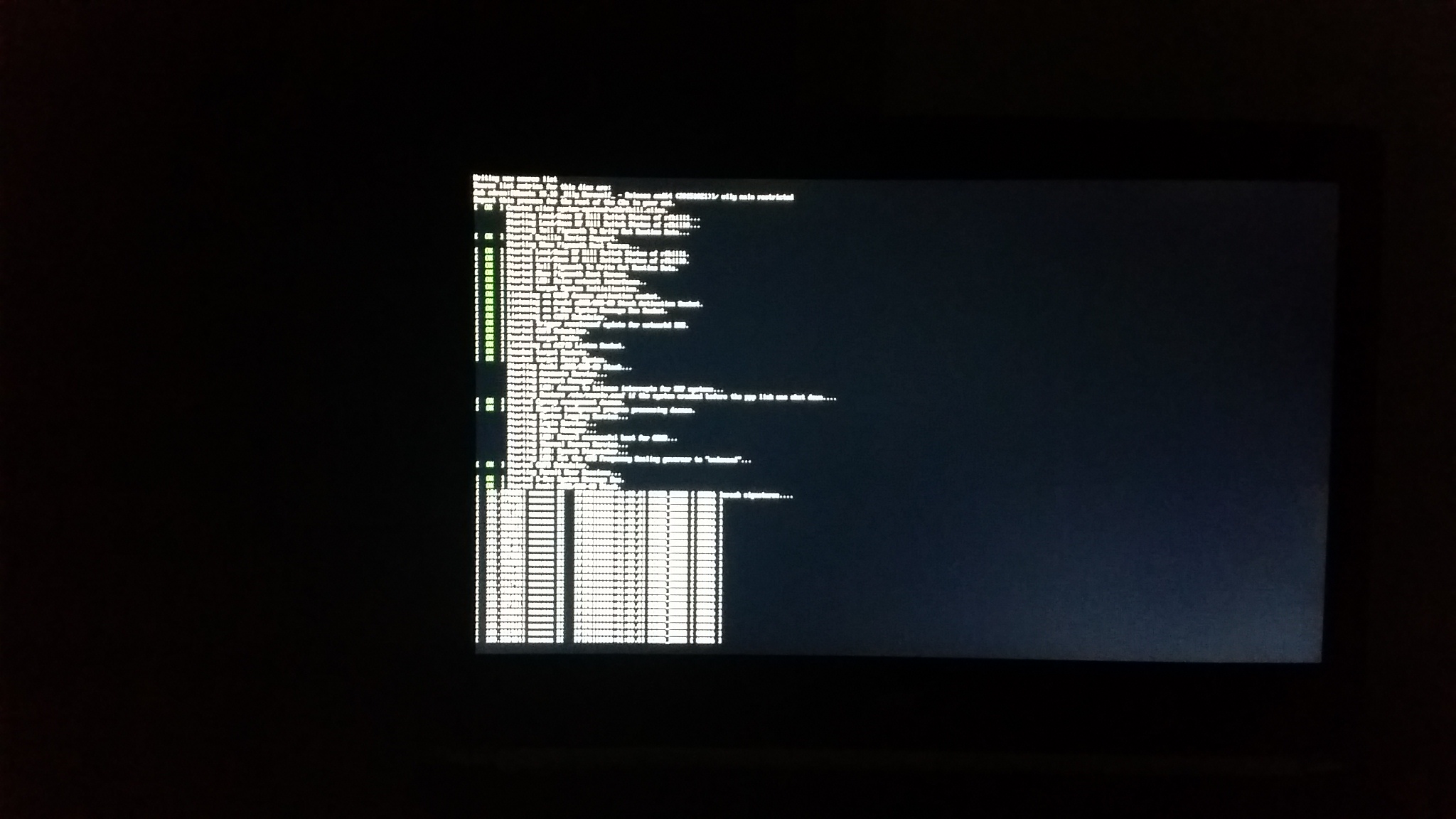

Secure Boot ist aus und hier hab ich noch mal zwei Bilder der Fehlermeldung
ich hoffe man kann was erkennen... man kann natürlich wieder nichts erkennen ....

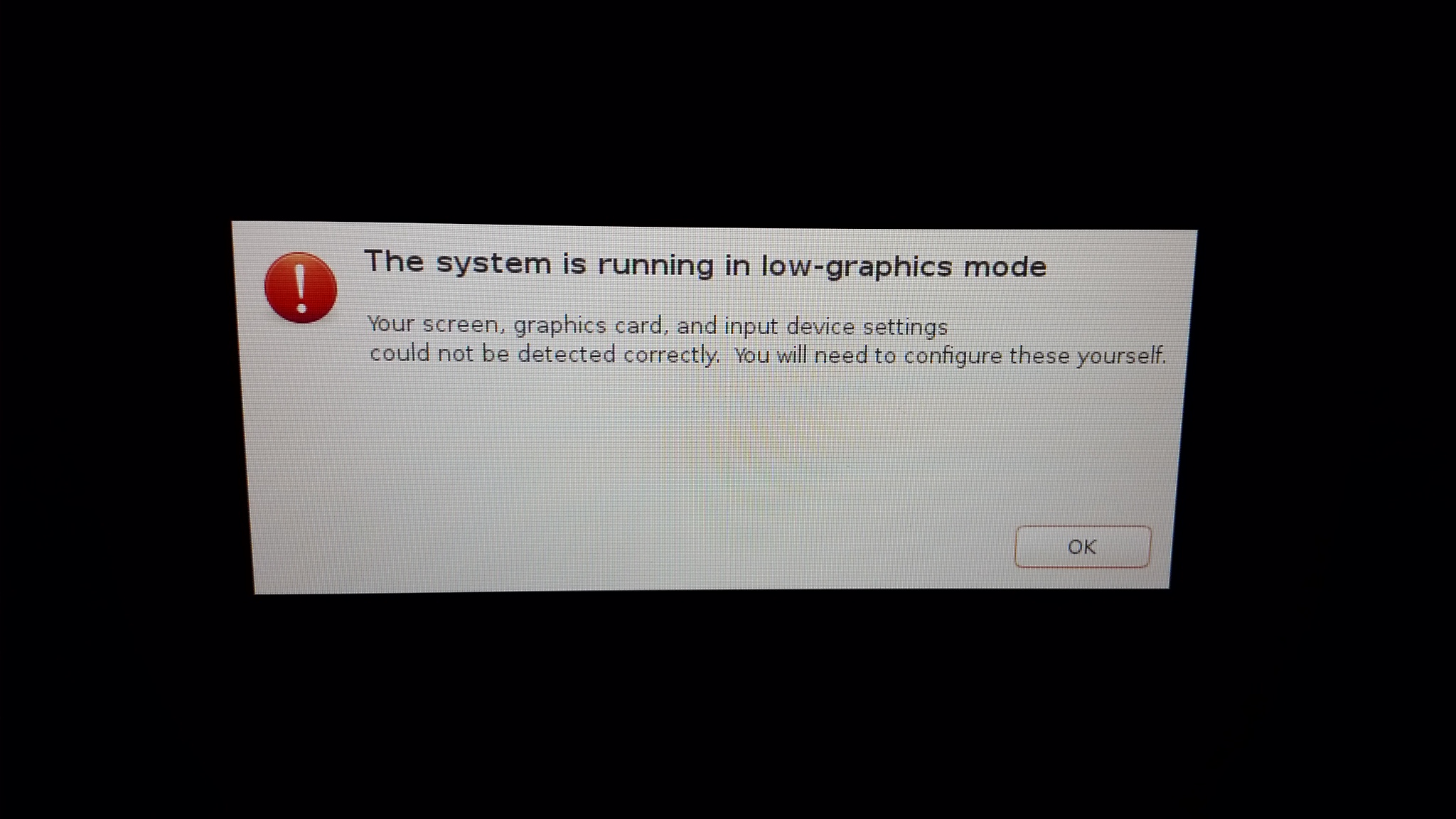

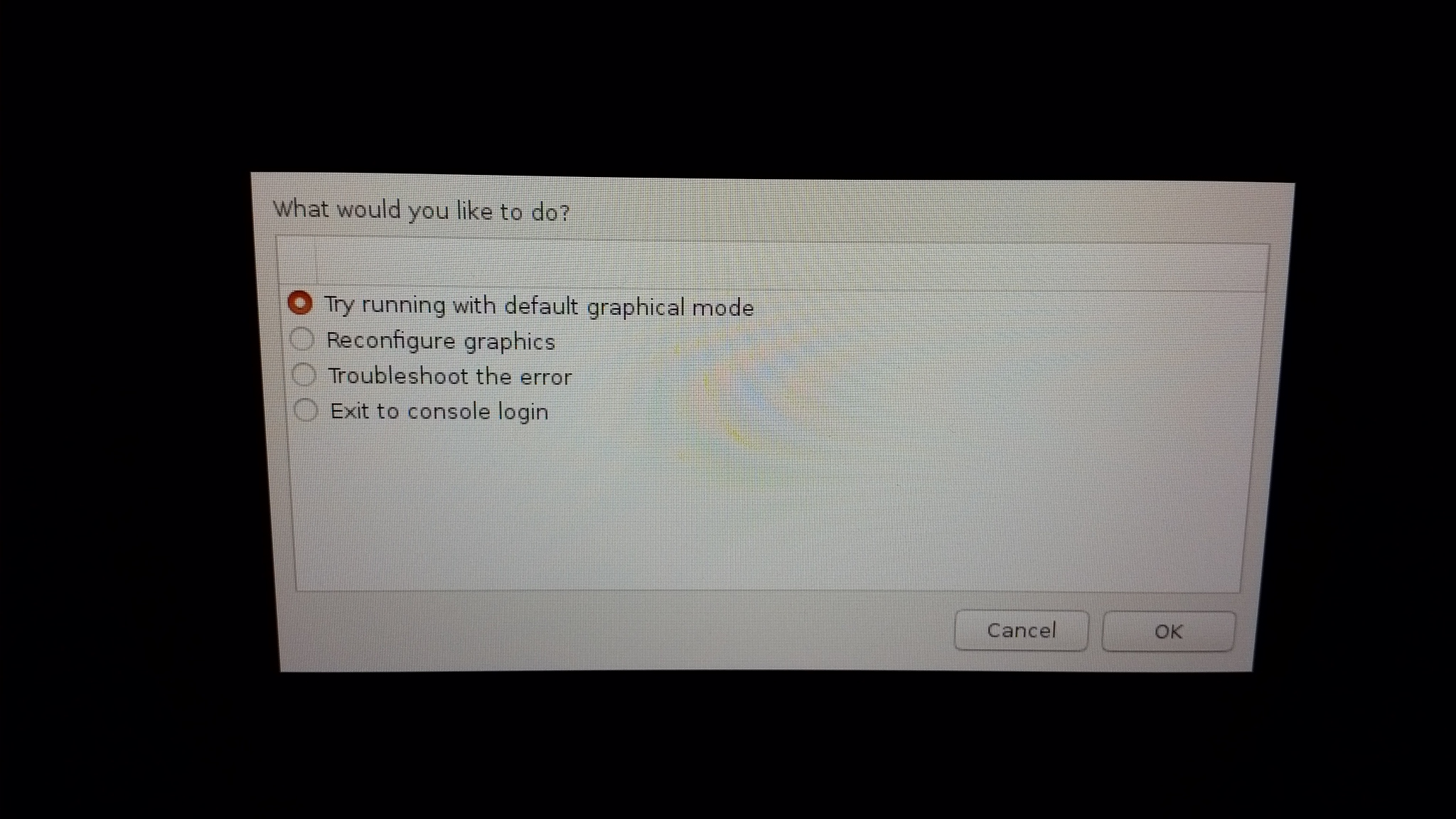

immer noch mit Live System unterwegs - Im UEFI kann ichs garnicht mehr booten - entweder low grafics -> siehe Bilder keine Option führt zum Erfolg.20160326_003753[1].jpg20160326_003816[1].jpg
