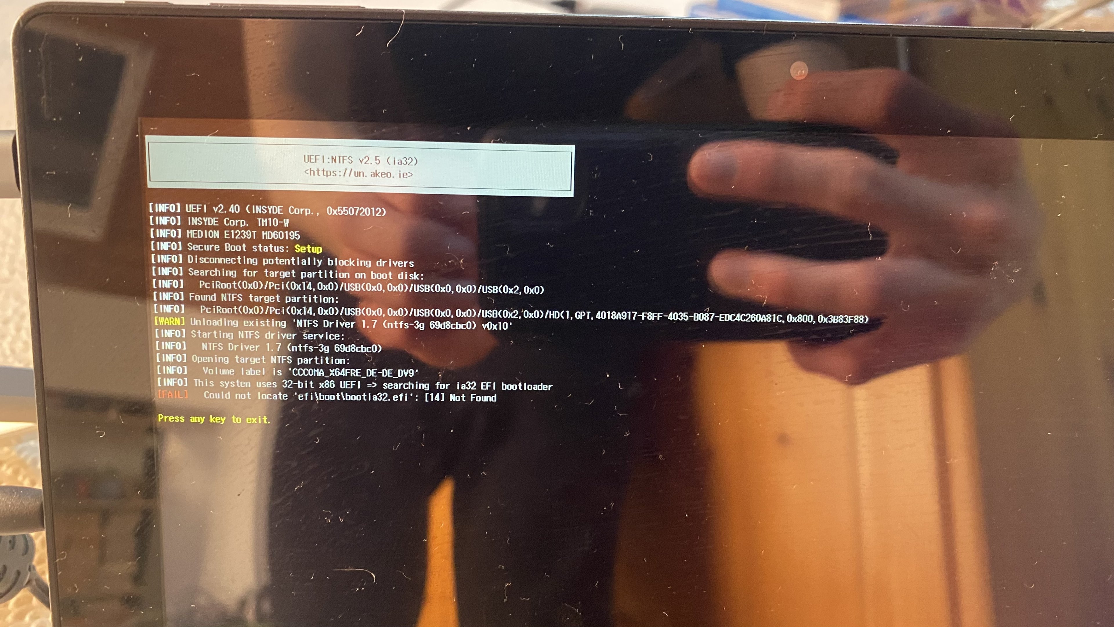

Habe jetzt mal den USB-Stick mit Rufus erstellt und GPT verwendet. Jetzt wird der Stick erkannt und ich kann davon booten, bekomme dann aber den folgenden Dialog angezeigt:
Sorry, das Display ist leider kein bisschen entspiegelt.
Ich sehe auf dem Screenshot (Foto) gerade, daß das Tablet ein 32Bit UEFI nutzt.
Da dürfte außer einem 32 Bit Windows 8/10 nicht viel drauf laufen.
Du müßtest also ein Windows x86 Edition Image benutzten statt eines x64.
Ah, das habe ich übersehen, danke. Dann wird wohl auch genau das das Problem gewesen sein. Ich habe es immer mit 64-bit Systemen versucht. Deswegen startet Linux Mint wohl auch nicht.
Wenn ich das richtig in Erinnerung habe, war dieses 32 Bit Uefi nicht mal standardkonform.
Das gab es auch nur bei diversen Tablets mir Intels Atom Z CPU.
Ja, vor allem fragtes nach ia32, nicht x86 o.O
Ja, so eine ist da auch drin. Was waren denn die Standards? Mich wundert sowieso, dass man damals noch 32-Bit verbaut hat, wo doch schon längst 64-Bit modern war und überall verwendet wurde.
Wird das überhaupt mit einer normalen Windows 10 32-Bit ISO funktionieren, wenn ich die mit Rufus als GPT und FAT32 auf den Stick schreibe?
Ein normals Image sollte funktionieren, ansonsten gibt/gab es auch noch kombinierte ISOs mit 32 und 64Bit
