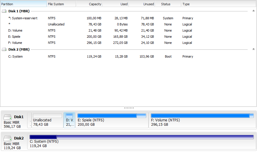

Hier mal ein Screenshot, von dem was der Easeus Partition Manager anzeigt. Anscheinend hat meine alte Festplatte auch immer noch einen MBR.

Das hilft mir aber auch nicht weiter. Wenn ich die SSD ausstöpsle, dann wird bei meiner alten Platte keine einzige Partition im Ubuntu Setup angezeigt. Und ich möchte Ubuntu ja gerne in den nicht-allokierten Bereich (siehe Screenshot) installieren und meine anderen Partitionen behalten.

Also du siehst hier doch genau die gleiche Ausgabe wie in deinem Screenshot:
sdb1 = System-reserviert
sdb2 = Erweiterte Partition
sdb5/6/7 = D/E/F als logisches Laufwerk
Der freie Bereich liegt dann in den Sektoren zwischen 206847 und 164696065
Das sind 164489218 Blöcke:
164489218*512 = 84218479616 Byte
84218479616/1024 = 82244609 KB
82244609/1024 = 80317,001 MB
80317,000976562/1024 = 78,435 GB -> Angabe des freien Speichers unter Windows
