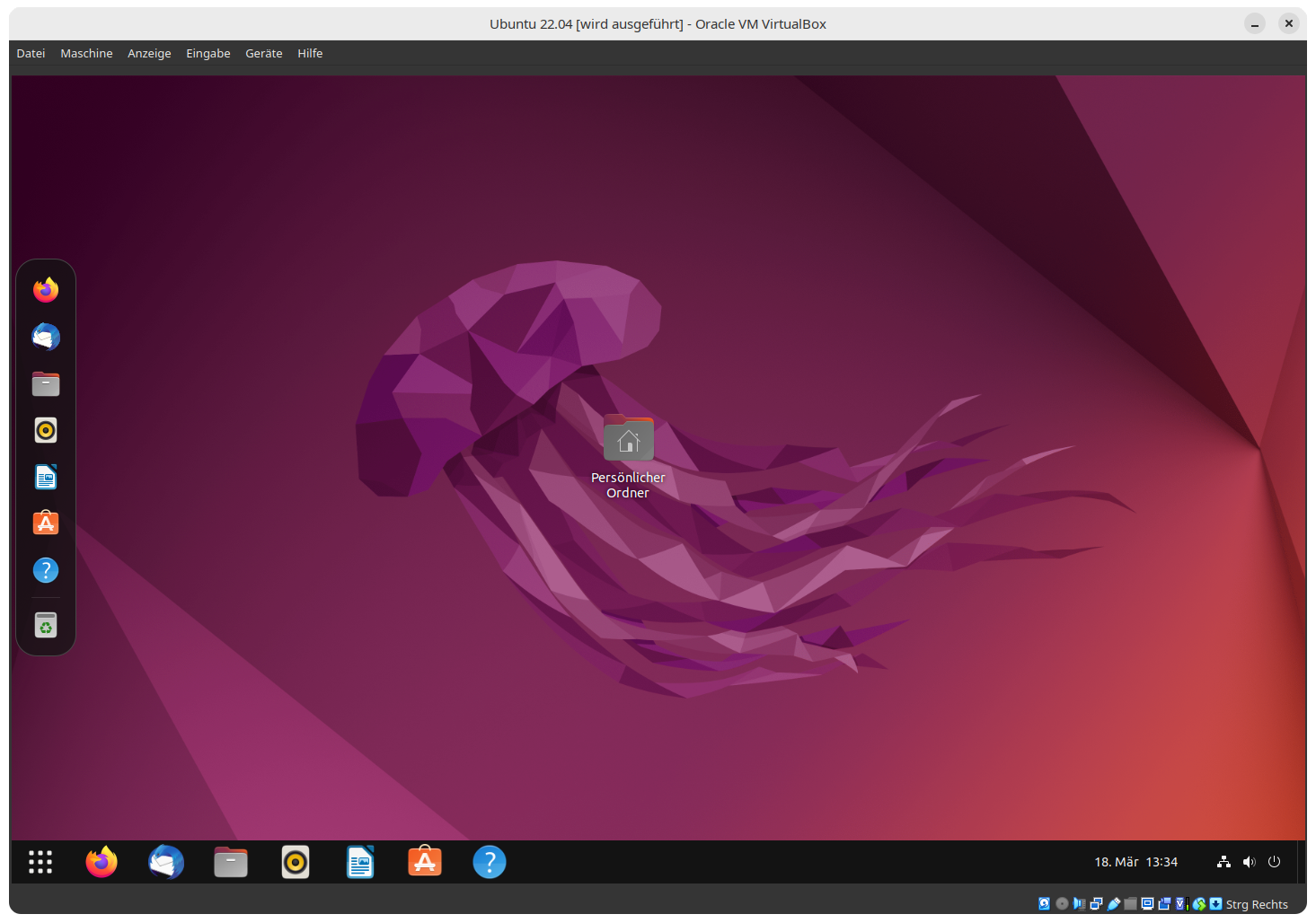

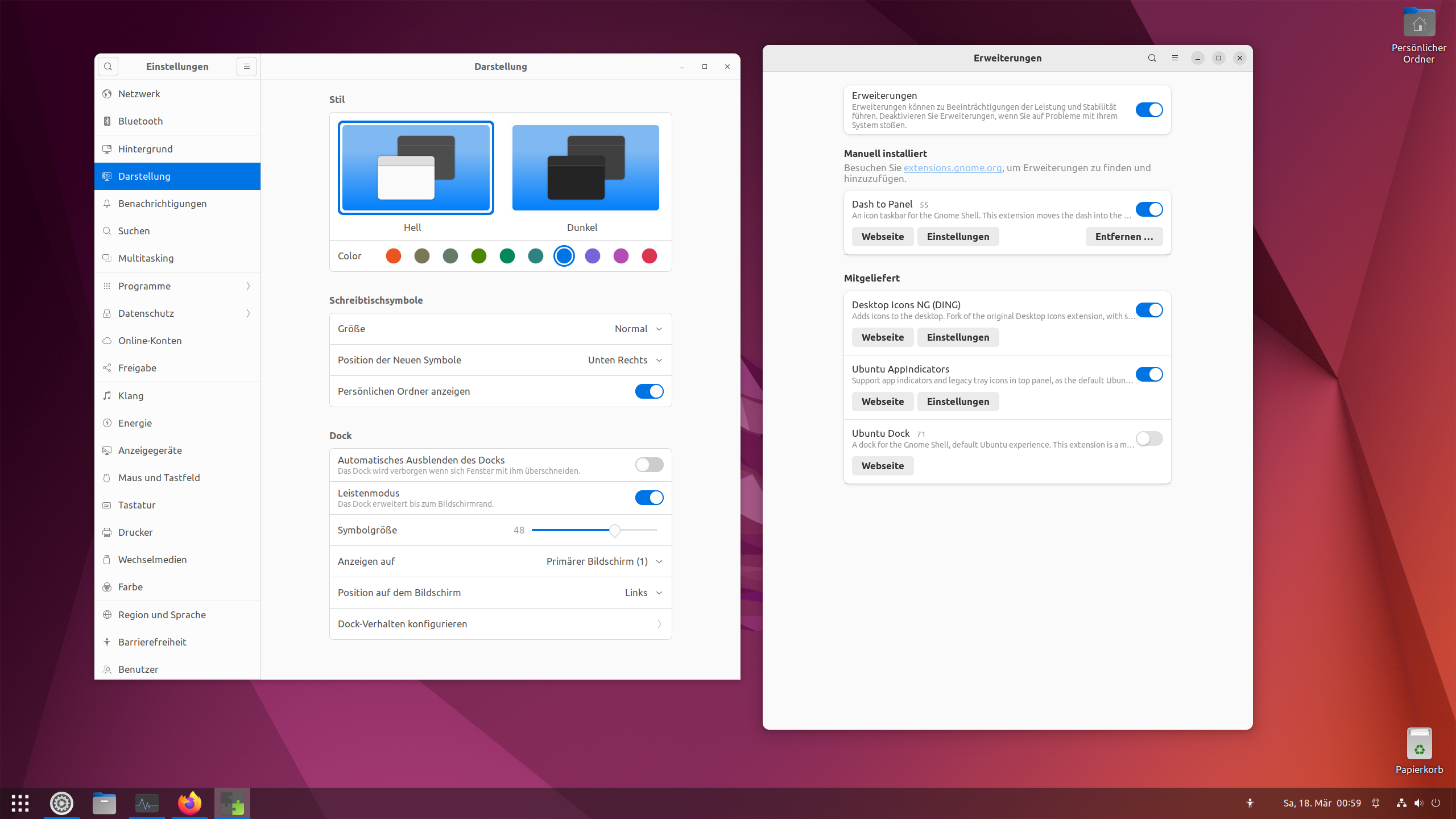

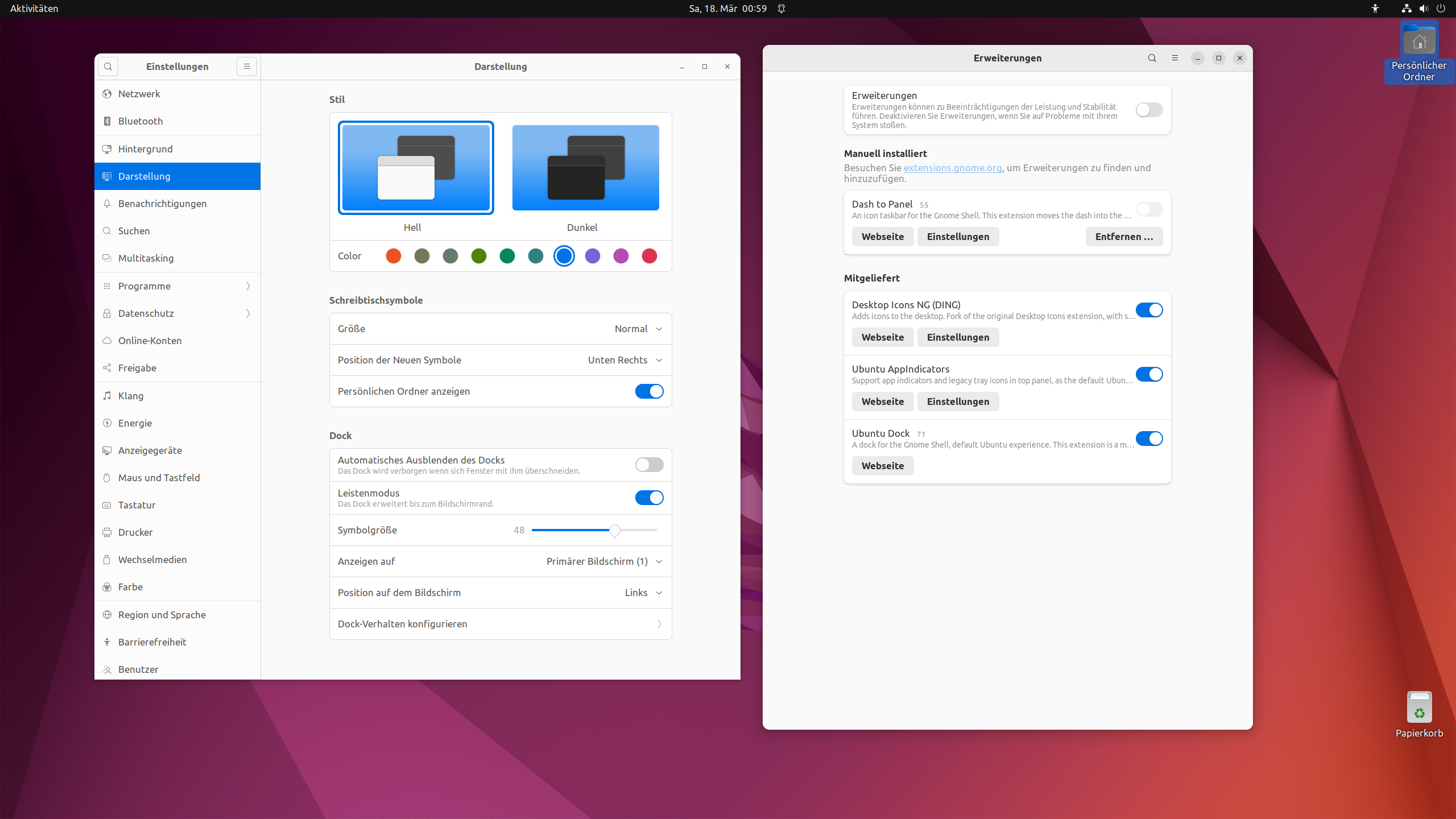

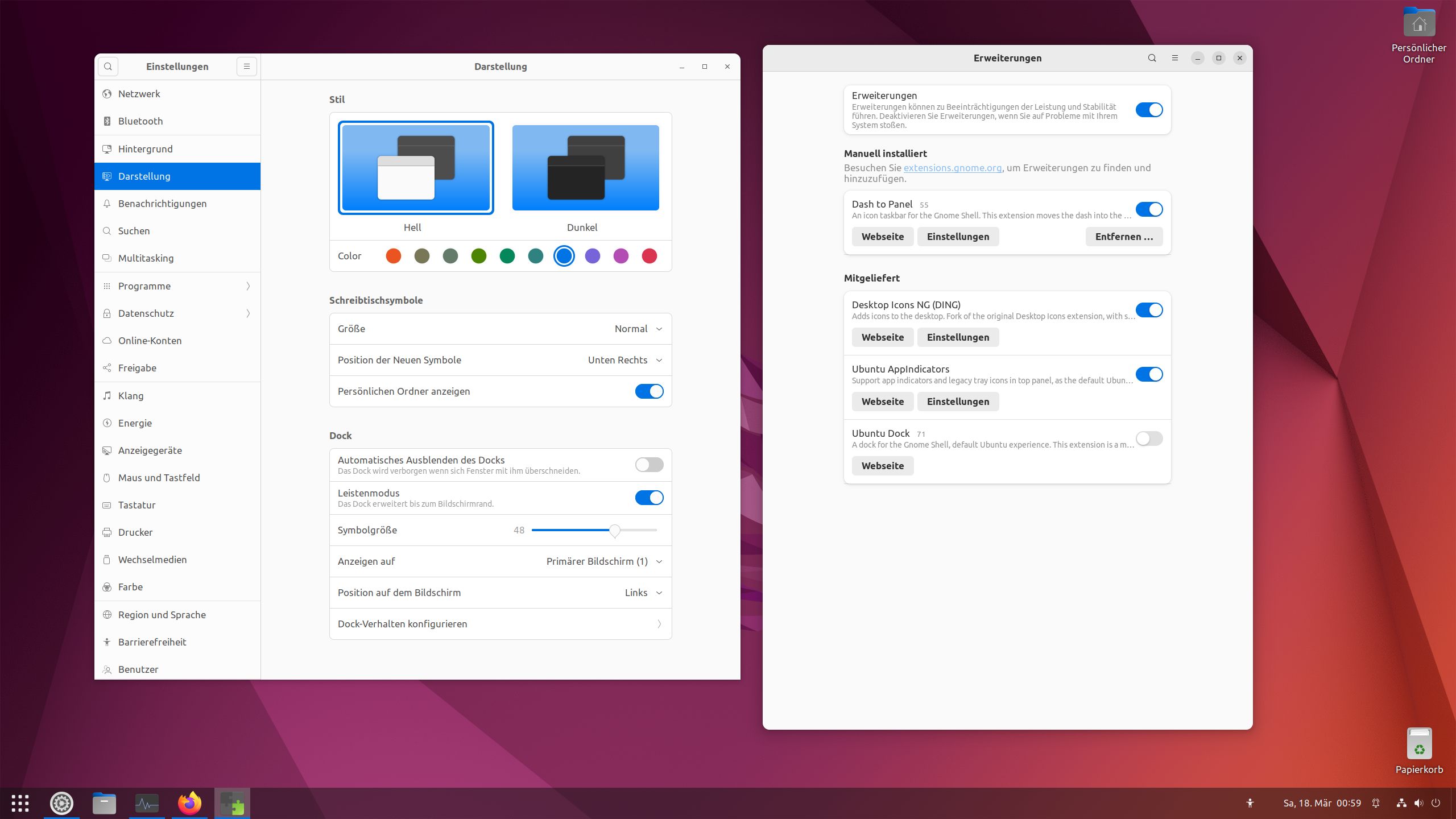

Im ersten Screenshot hab ich mir mit Dash to Panel mehr oder weniger eine Windows-Taskleiste erstellt.
Im zweiten ist Dash to Panel deaktiviert, dafür das Ubuntu-Dock aktiviert. Mit diesen Einstellungen sollte es eigentlich am linken Bildschirmrand sein. Ist es aber nicht. (Der Terminus für das Ding am oberen Rand im zweiten Screenshot ist laut Ubuntuuser-Wiki "Panel". :D)
Ah, interessant: Ich wusste bislang nicht, dass das Dock unter Ubuntu auch eine Erweiterung ist. Ansonsten ist das Dock ist im zweiten Screenshot wahrscheinlich nicht da, weil Du beim obersten Schalter alle Erweiterungen abgeschaltet hast? Im ersten Screenshot ist dieser Schalter aktiv... Ansonsten als Tipp, falls das nicht funktioniert: Es gibt auch noch Dash to Dock, das mehr Optionen haben dürfte als das Ubuntu-Dock.
Oder mal die Erweiterung "just perfection" probieren. Mit der sollte man sehr viele Elemente einzeln ein- und abschalten können. Die war aber leider recht abenteuerlich übersetzt.
So, ich hab das gerade mal in einer VM nachgestellt. Tatsächlich verschwindet das Dock immer dann, sobald Dash to Panel aktiviert wird - da hilft keine Einstellung im Erweiterungsmanager. Gilt üprigens auch für Dash to Dock, das ich gleich mal mitgetestet hab. Es scheint so zu sein, dass sich Ubuntu Dock nicht mit manuell installierten Erweiterungen verträgt - Problem von Ubuntu bzw. wie Ubuntu das im Hintergrund verarbeitet, was dann wahrscheinlich nicht dem Standard entspricht. Dafür spricht eindeutig, dass das Ubuntu Dock nicht auf https://extensions.gnome.org/ verfügbar ist. Bei Manjaro läuft das anders: Zunächst mal sind haufenweise Erweiterungen vorinstalliert, die dann auch Updates über die Repos bekommen. Und ich hab noch nie festgestellt, dass sich die vorinstallierten Erweiterungen irgendwie nicht mit manuell installierten vertragen. Für Ubuntu hab ich jetzt mal getestet, wie das mit Dash to Dock so funktioniert - das Ergebnis sollte eigentlich dem entsprechen, was gewünscht ist und kann noch massiv angepasst werden (links Dash to Dock, unten Dash to Panel):

Es gibt keinen Standard! Jede Extension kann die Shell nach Belieben ändern und es ist nicht ungewöhnlich, dass Erweiterungen sich ins Gehege kommen. Der Ansatz bietet zwar größtmögliche Flexibilität, hat aber auch seine Nachteile. So müssen umgekehrt die Extensions ständig an Änderungen der Shell angepasst werden.
Dash To Panel und Dash To Dock können parallel verwendet werden.
Die wesentliche Einstellung für Dash To Panel findet sich im Options-Untermenü Fine Tune und heißt keep original gnome-shell dash.
Ist bei mir nicht aktiv, funktioniert aber trotzdem (Ubuntu und Manjaro). Aber wenns um Windows-Gewohnheiten geht, dann ist eh wie schon richtig erwähnt Cinnamon eigentlich die Wahl.

Im Fall der Fälle, falls irgendein Ubuntu/Gnome-Update käme und es sich mit dieser Erweiterung nicht vertragen würde, könnte ich keine Programme mehr starten. Dann kann ich versuchen, das Terminal mit einer mir nicht geläufigen Tastenkombination zu starten und mit ein paar mir nicht bekannten Befehlen es zu probieren, irgendetwas zu retten ... :evillol:

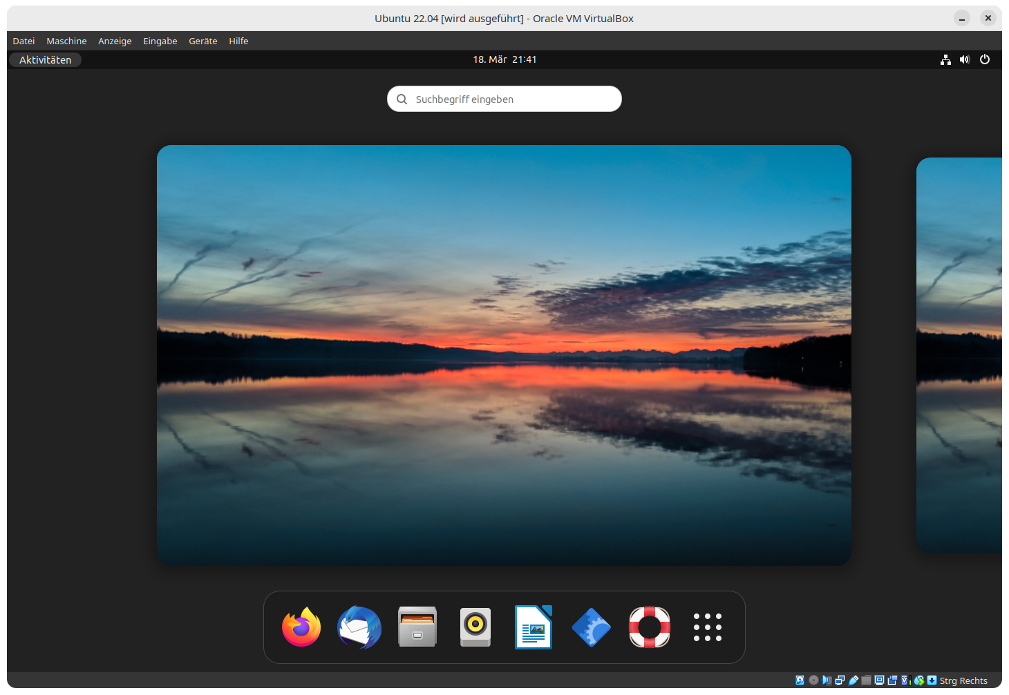

Nö? Dann ist halt die Erweiterung weg, aber das hat doch nix mit der Grundfunktionalität von Gnome zu tun. Einfach die Windows-Taste drücken und Du erhältst unter Ubuntus Gnome das hier:
Und da dürfte es ja dann kein Problem sein, Erweiterungen zu starten/zu deinstallieren oder das Ubuntu-Dock wieder zu aktivieren...
