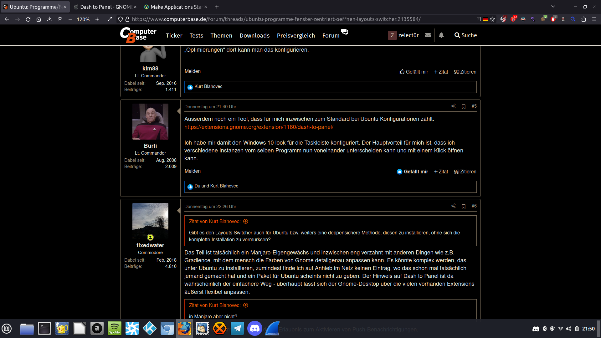

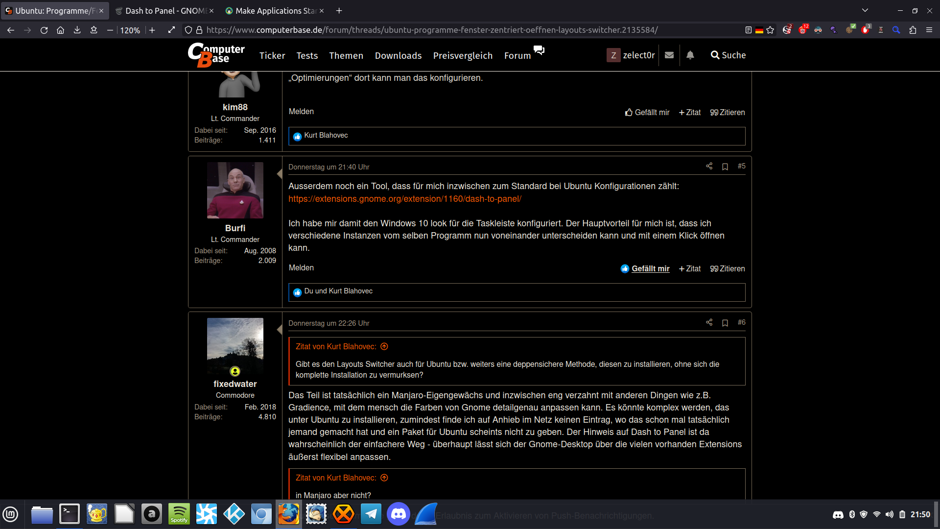

Burfi schrieb:
Ausserdem noch ein Tool, dass für mich inzwischen zum Standard bei Ubuntu Konfigurationen zählt:
https://extensions.gnome.org/extension/1160/dash-to-panel/
Ich habe mir damit den Windows 10 look für die Taskleiste konfiguriert. Der Hauptvorteil für mich ist, dass ich verschiedene Instanzen vom selben Programm nun voneinander unterscheiden kann und mit einem Klick öffnen kann.
Deswegen steje ich auf Mint Cinnamon :D
