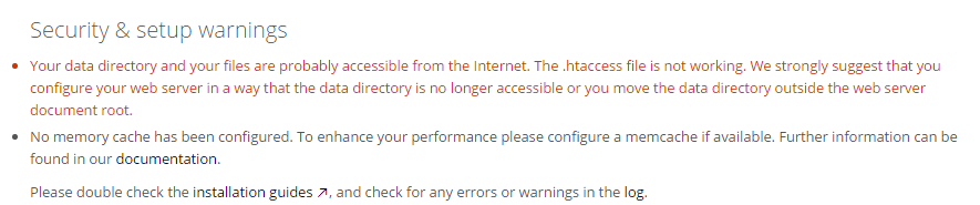

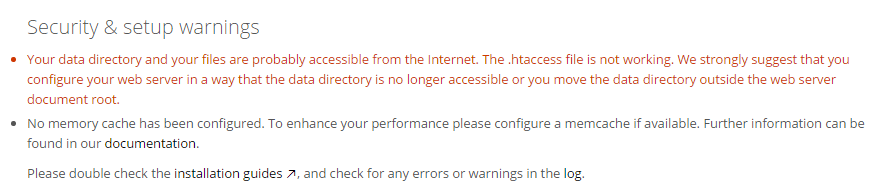

Ich kann auch zugreifen, erhalte aber im Adminbereich folgende Meldung:
Ihr Datenverzeichnis und Ihre Dateien sind wahrscheinlich vom Internet aus erreichbar. Die .htaccess-Datei funktioniert nicht. Es wird dringend empfohlen, Ihren Webserver dahingehend zu konfigurieren, dass das Datenverzeichnis nicht mehr vom Internet aus erreichbar ist oder dass Sie es aus dem Document-Root-Verzeichnis des Webservers herausverschieben.

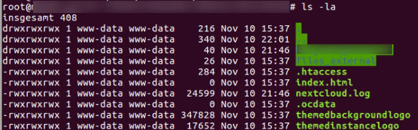

Im Dataordner der Nextcloud kann ich die .htaccess via Terminal nicht sehen?!

wegen der .htaccess:
Ist die gar nicht vorhanden? Wenn du nur mit ls nachschaust, siehst du die nicht, da sie ja versteckt ist. ls -al um auch versteckte Dateien anzeigen zu lassen?

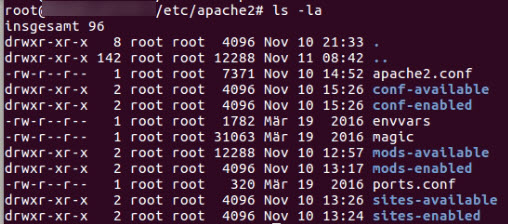

Damit die Anweisungen in der .htaccess Wirkung haben, solltest du in /etc/apache2/apache.conf bei ca. Zeile 166 Die Einstellung
Code:
<Directory /var/www/>
        Options Indexes FollowSymLinks
        AllowOverride None
        Require all granted
</Directory>
folgend umändern
Code:
        AllowOverride All
        Require all granted
</Directory>
Danach sudo service apache2 restart

#01# Fehler .htaccess
Eintrag in der Apache2 Configdatei ist so gesetzt, passen hier dann evtl die Rechte nicht?

.htaccess ist aber da:

also ich habs jetzt einfach mal getestet und leider erhalte ich noch immer alle drei Fehler.
Ich weiß nicht was ich falsch gemacht habe, aber es ist was sehr Nerviges :D
Eigentlich hatte ich die Installation zuvor in einer virtuellen Maschine getestet, aber gut...
Lohnt sich hier vielleicht eher eine Neuinstallation, als eine Fehlersuche?
