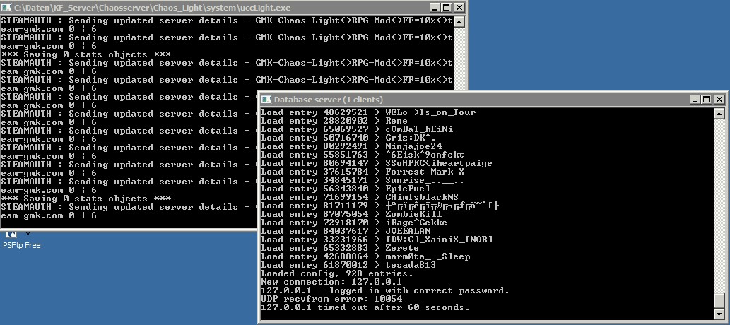

Ich hab mal einen Screen gemacht:
Im Vordergrund sieht man die Datenbank im Hintergrund läuft einer der Server.
Das Komische ist aber, das die Daten weiterhin auf den Servern verfügbar sind, es kann aber passieren das, wenn man auf einen anderen Server wechselt, die Stats auf einmal auf 0 stehen.
Also um mich klar auszudrücken es läuft nicht zuverlässig und das ist schlecht.

Hmm, also irgendwie scheint die Verbindung sich ja zu "verlieren" (timed out after 60 seconds).
Du könntest noch die Servereigene Firewall checken und ggf. mal loggen.
Was steht denn bei dem Server in der Host Datei? Da könnte z.B. der
Eintrag rein :127.0.0.1 "Server xyz"
Der Server ruft irgendetwas über 127.0.0.1 (Loopback=sich selbst) auf, man könnte ihm auch seine richtige IP für den aufruf oder seinen Servernamen geben. Dazu bräuchte man aber mehr Details über die Programme...
