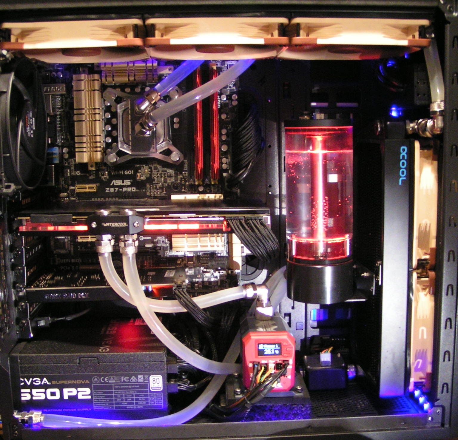

Ich hab jetzt noch den AGB an den vorderen Radi geschraubt damit ich ihn besser ausrichten kann und die Beleuchtung besser zur Geltung kommt. Außerdem hab ich noch das NT ausgetauscht da ich feststellen musste das der Lüfter meines Platimax leicht klackert, hörte ich zuvor nicht.
Wurde ein EVGA P2, mit dem ich sehr zufrieden bin.
So sieht das Ganze nun aus:

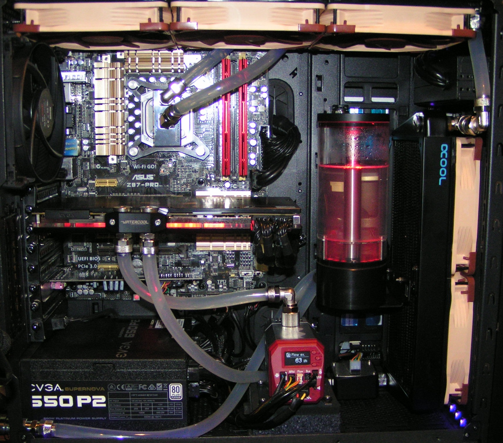

Soooo, nachdem die ersten heißen Tage ins Land gezogen sind und ich beim ARK spielen eine Wassertemp von ~38 °C erreichte ist der Entschluss einen MO-RA 3 anzuschaffen relativ leicht gefallen.
Nach einigen Tagen der Preisbeobachtung habe ich wohl ein echtes Schnäppchen gemacht, 170 € inkl. Versand, da kann man nicht meckern. War wohl der letzte den es in Österreich zu ergattern gab, denn auf GH gibt's überhaupt keinen mehr in unserem Lande.
Gut für mich das ich da schnell zugeschlagen habe.
Als Lüfter kommen die neuen Noctua A20 zum Einsatz und die sind wirklich klasse. Laufen auf 10 % und machen dabei anständig Wind ohne wirkliches Geräusch, einfach fantastisch.
Die Umdrehungen weiß ich leider nicht da alle Radilüfter auf dem Lüfterhub hängen und nur ein 140er ausgelesen wird.
Wirklich testen muss ich erst aber noch.

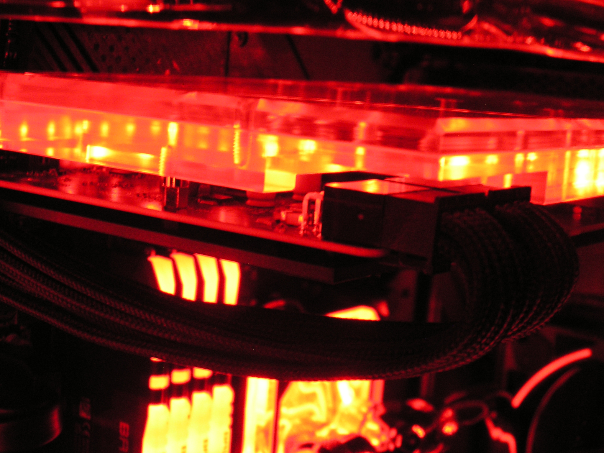

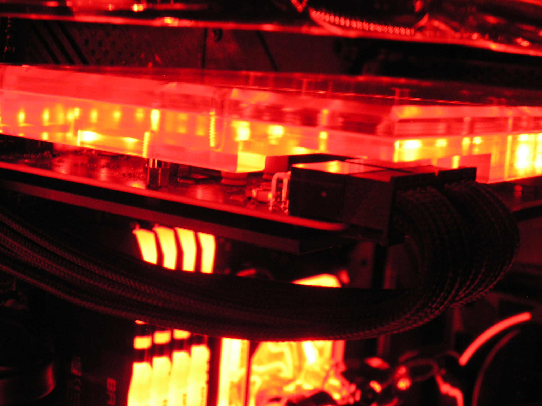

Im Gehäuse wurde auch noch etwas gewerkelt, das 24 PIN, die beiden 8 PIN, das 6 PIN und die Frontpanelkabel sind nun gesleeved:

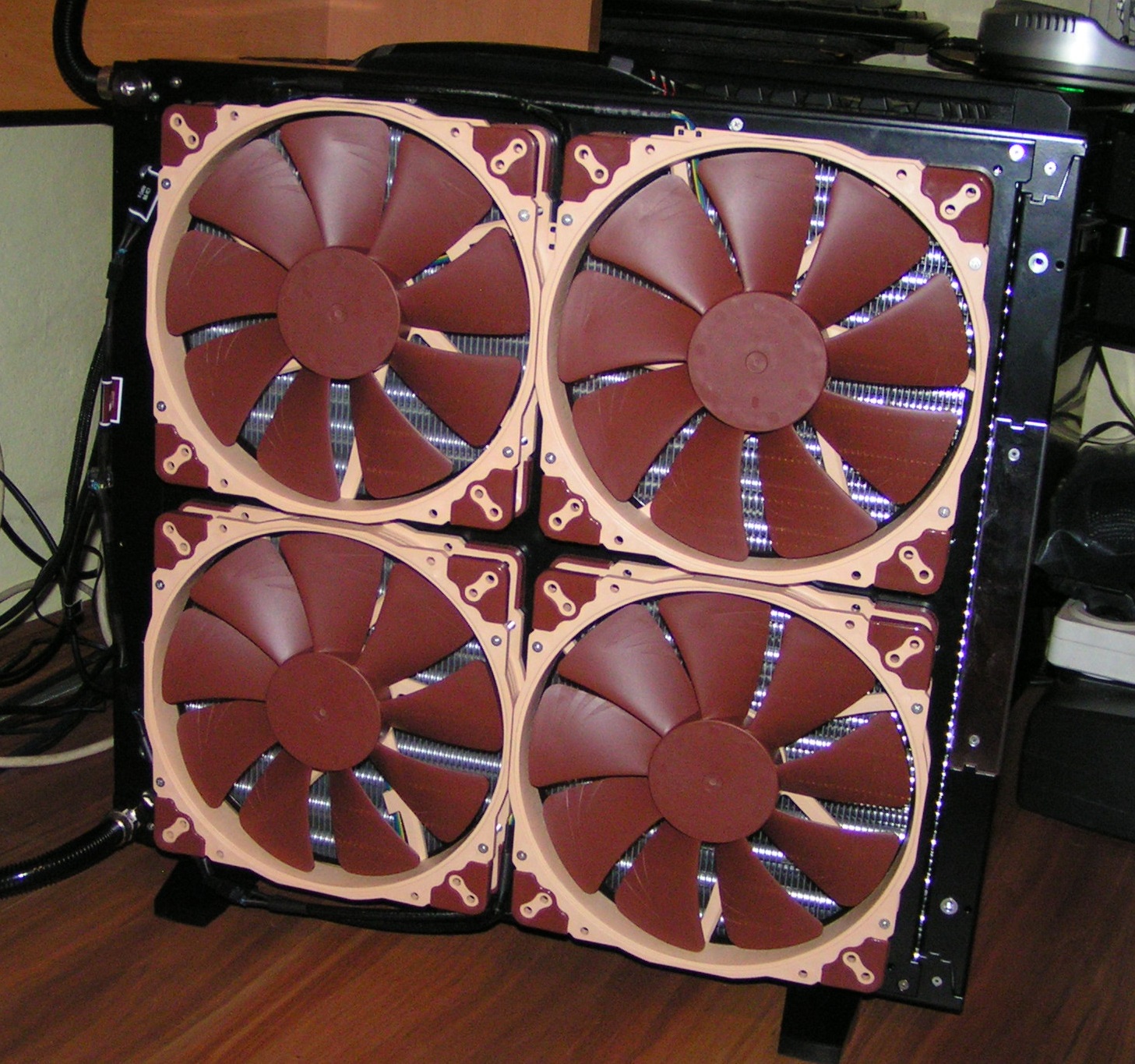

Hier dann noch der Radi an seinem Platz:
Und hier mit Lüftern:

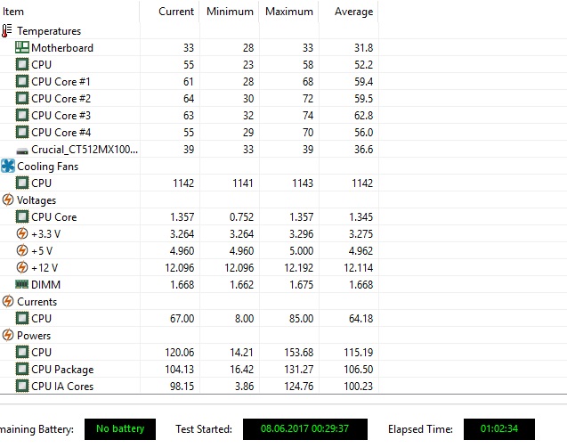

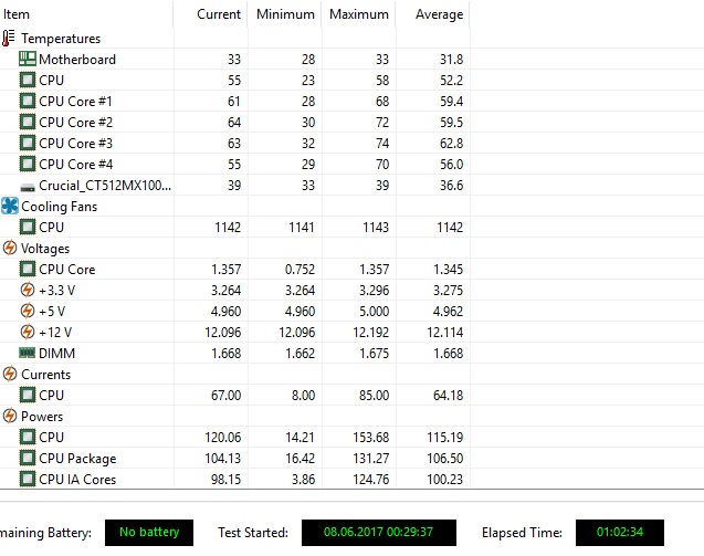

Habe jetzt über eine Stunde den AIDA Stresstest + FurMark laufen lassen, hier das Ergebnis:

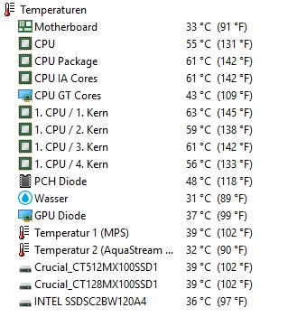

Hier dann noch ein paar zusätzliche Temps, inkl. Graka:
Raumtemperatur 22 Grad.
Ich bin begeistert!
Jetzt wieder auf richtig warme Tage warten, dann werde ich nochmal schauen was unter "extremen" Bedingungen herausschaut.

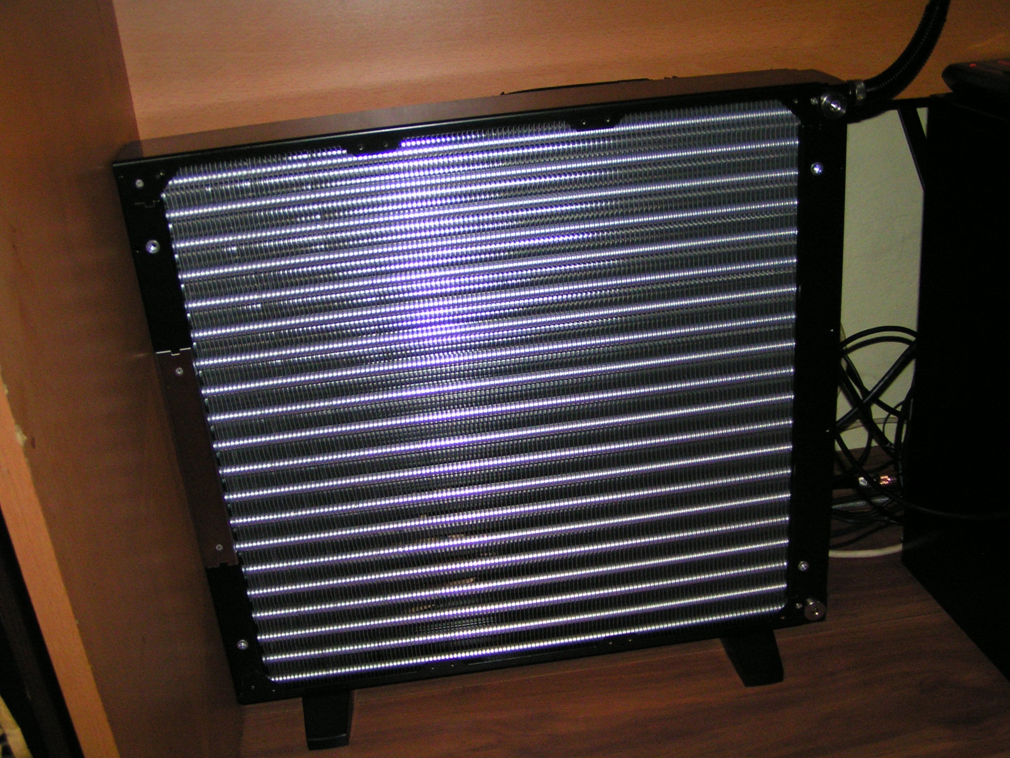

Bei dir kam das "Upgrade" schneller als bei mir. Ich hab mir mit dem externen Radi über ein Jahr Zeit gelassen, aber dann hat mich die Wassertemperatur doch gestört. Mein i7-5820K heizt einfach zu sehr
Ich bin mit internen (420,280,240) und externem Radiator (Nova 1080) in den letzten Tagen (Raumtemperatur war bei bis zu 27°C) bei einer mittleren Wassertemperatur von circa 34-35°C gelandet. Dabei drehen die 120er mit gut 600 U/min, die 140er mit knapp 500 U/min. Höhere Drehzahlen bringen vorwiegend mehr Lärm, die Wassertemperatur sinkt dadurch natürlich, aber unverhältnismäßig wenig im Vergleich zur höheren Lautstärke. Ab einem gewissen Punkt lohnt sich die Lüfterkurve kaum noch, mit genug Radiatorfläche lässt sich fast alles mit Minimaldrehzahl kühlen - wenn man es nicht auf unter 30°C Wassertemperatur anlegt

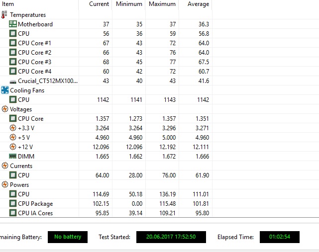

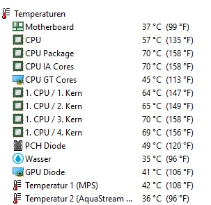

Heute haben wir hier 33 °C Außentemperatur und ~28 °C Raumtemperatur da dachte ich mir: Jetzt ist es Zeit für den Test unter extremen Bedingungen.
Und hier das Ergebnis nach einer Stunde AIDA Stresstest + FurMark:
Lüfter liefen bei ~750 RPM, werden per Kurve ab 30 °C hochgeregelt.
Die CPU Lüfter Drehzahl kann ignoriert werden, das ist nur ein Fakesignal von der Pumpe.
Ich bin durchaus zufrieden.

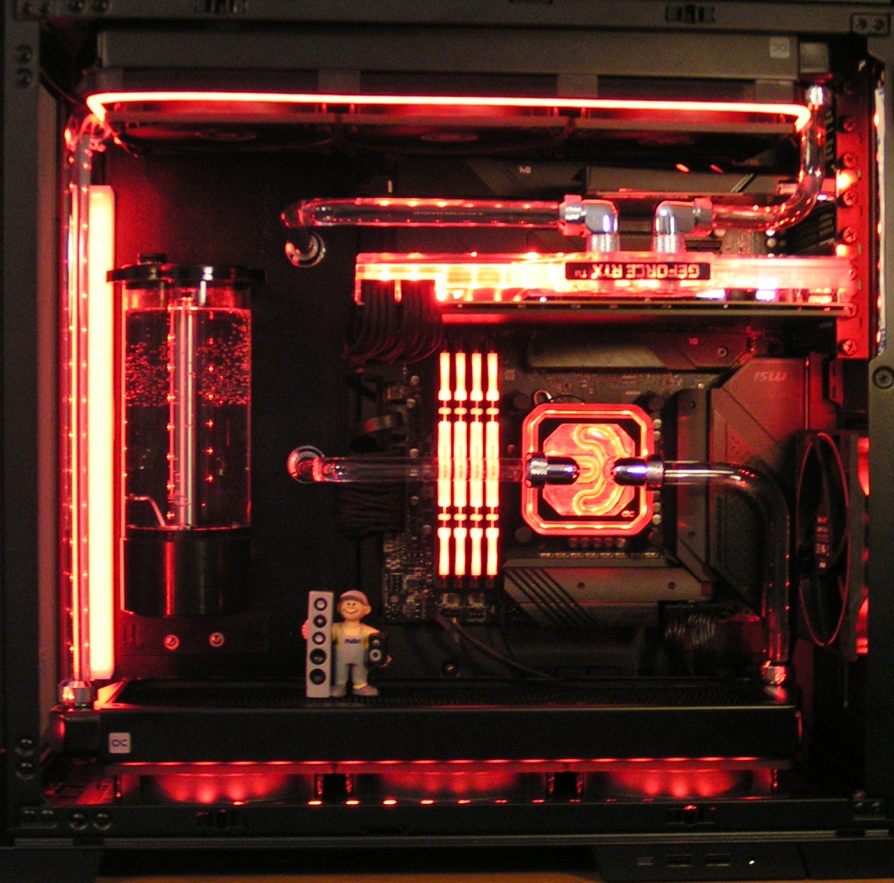

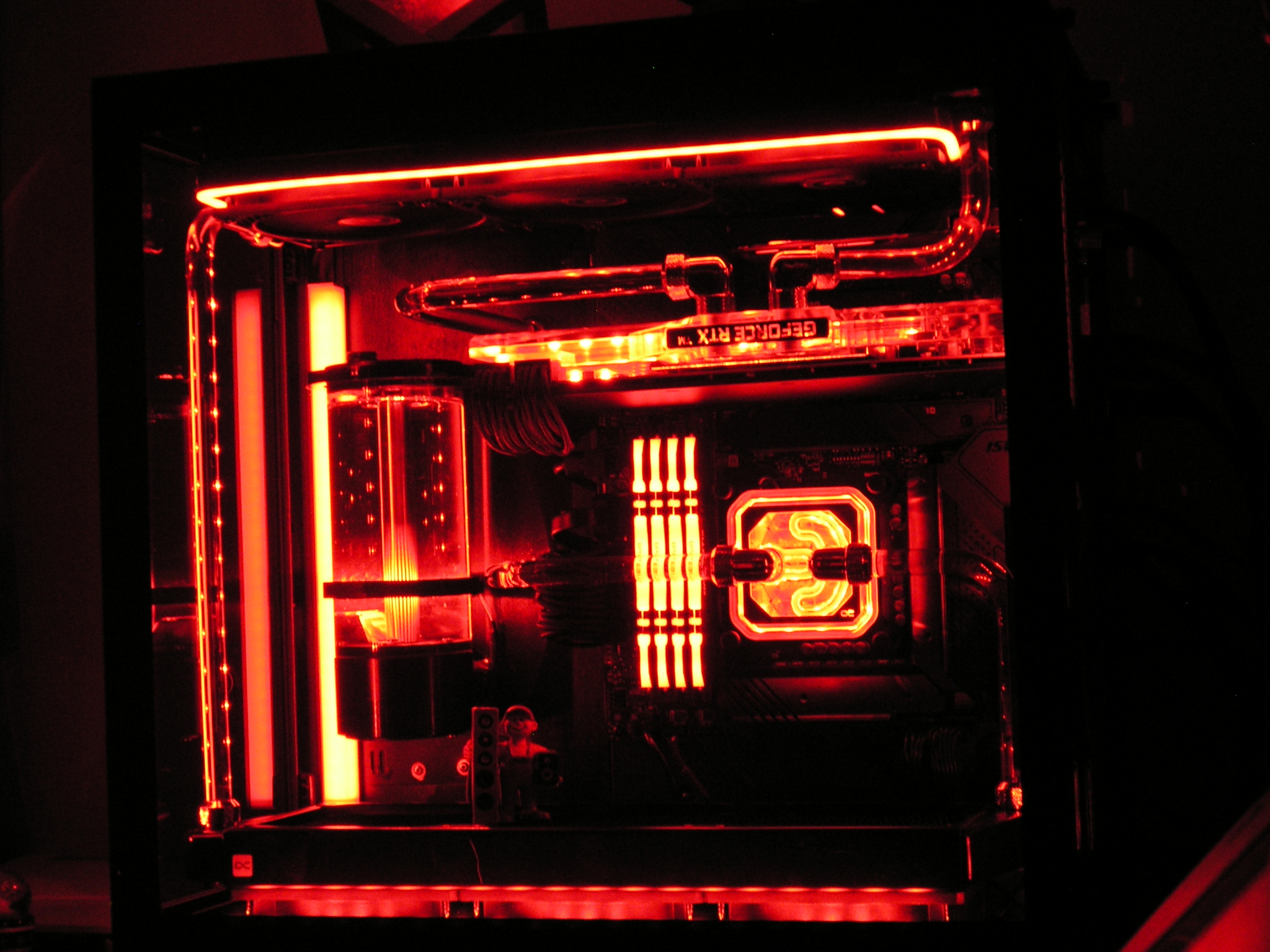

So dann will ich mal den Thread wieder hochholen ... nach knapp 5 Jahren gibt es Neuigkeiten.
Mein treuer 4770K ist nun in den wohlverdienten Ruhestand getreten, er hat mir fast 9 Jahre lang treue Dienste geleistet.
Der Nachfolger ist nun doch ein 12700K geworden, obwohl ich überlegt habe auf das K zu pfeifen, wurde dann aber wohl nix.
Hätte auch gern wieder mal AMD im Rechner gehabt, aber im Moment hat Intel nun mal das bessere Packet, schade drum.

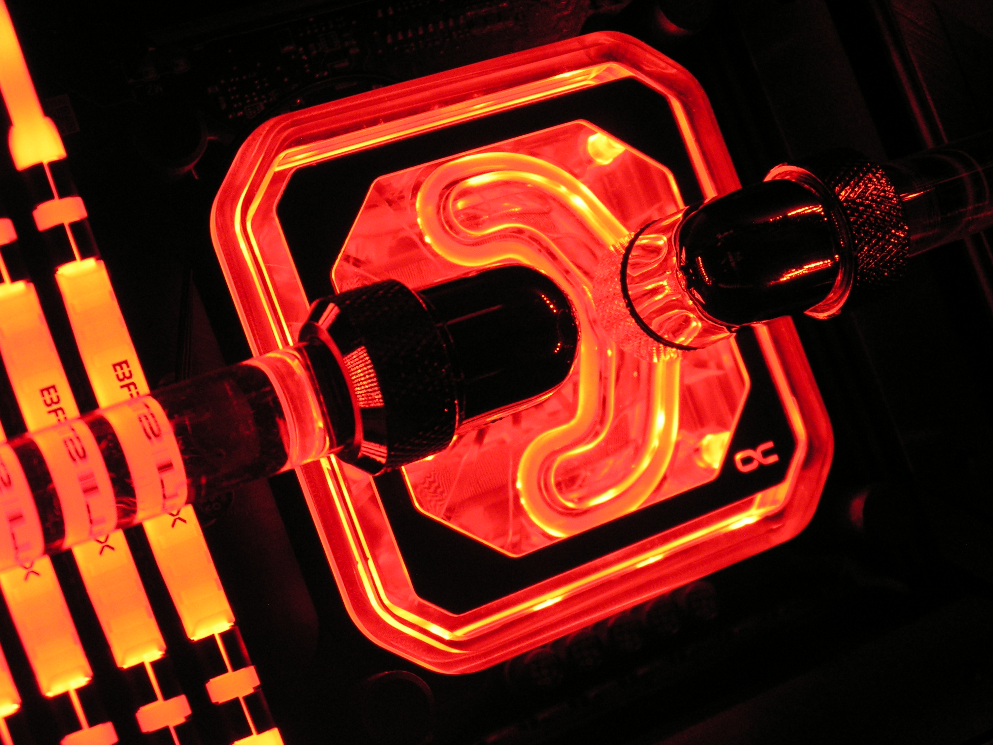

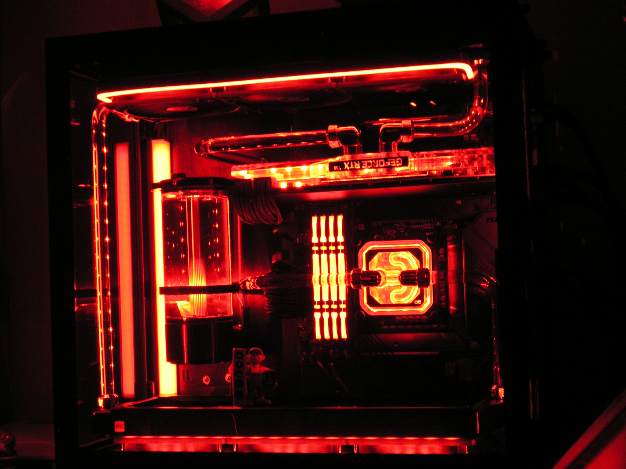

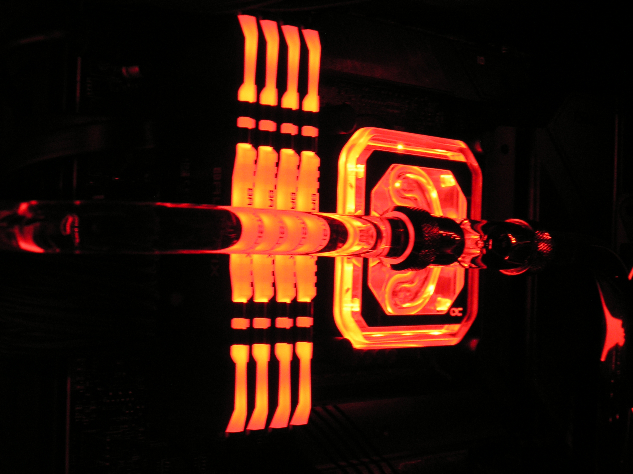

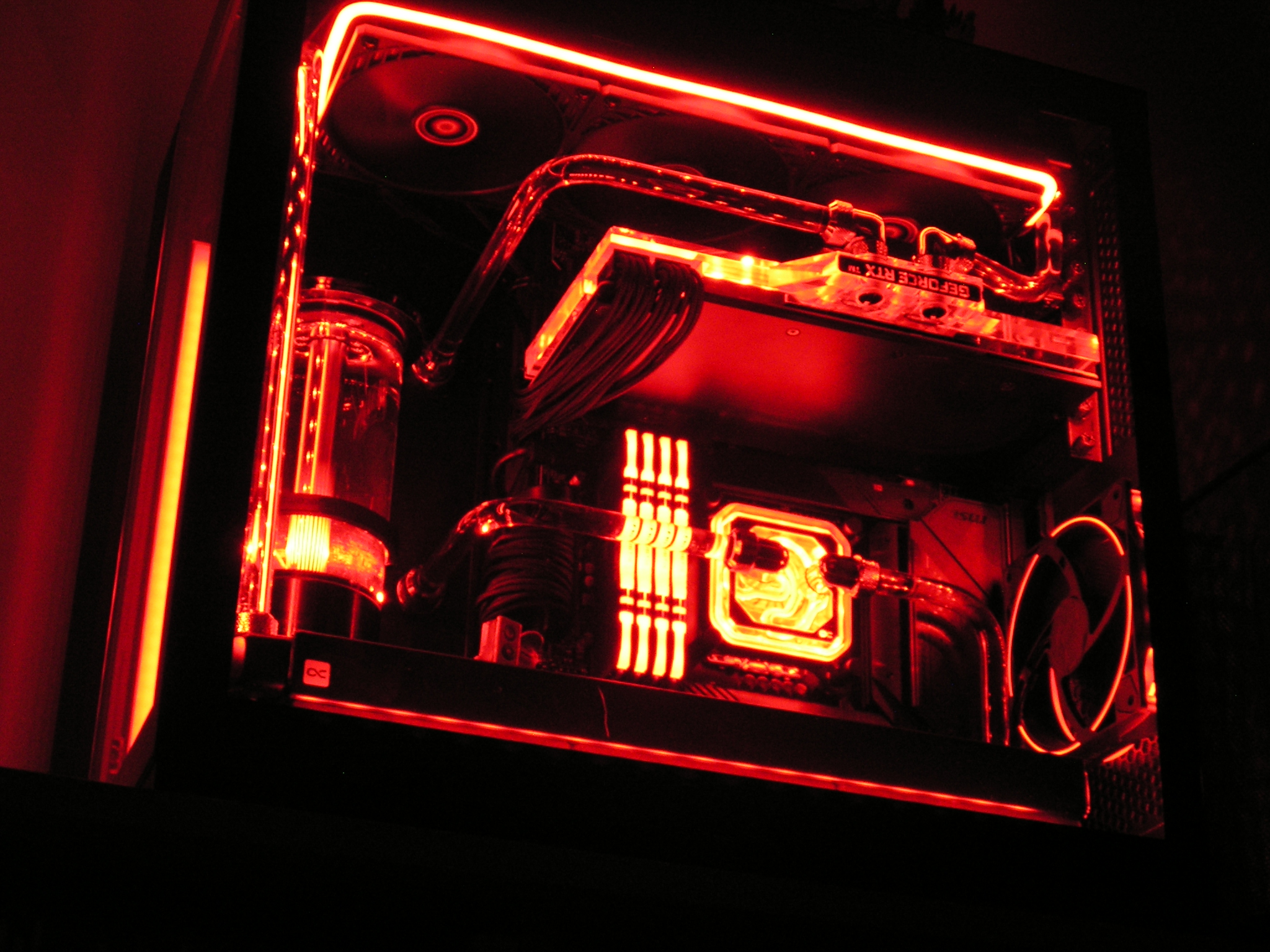

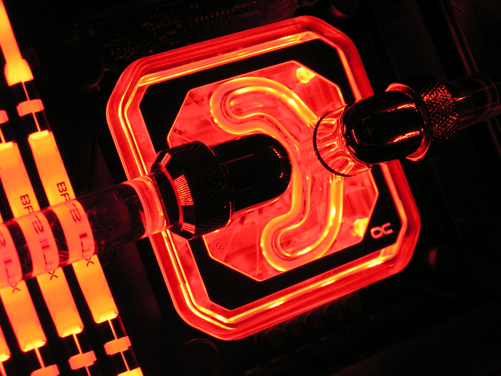

Hier nun aber das Ergebnis eines verlängerten Wochenendes mit ganz viel Flucherei:

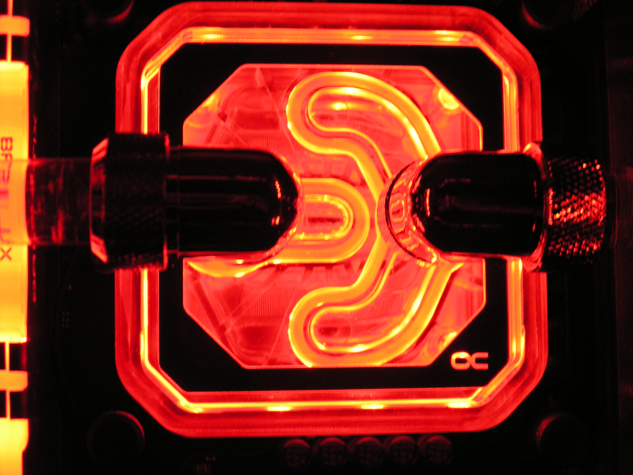

Geändert hat sich nur der CPU Kühler (Alphacool Eisblock XPX Aurora), außerdem ist nur noch ein 420er Radi im Gehäuse untergebracht, die Pumpe wurde komplett aus dem Gehäuse verbannt und hier und da ist etwas Beleuchtung eingeflossen.
Ich bin mit dem Ergebnis sehr zufrieden, auch was die Kühlleistung angeht kann ich nicht klagen, viel zum Testen bin ich allerdings noch nicht gekommen.

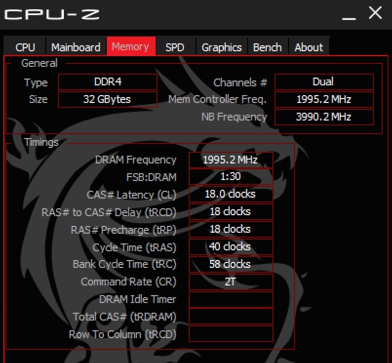

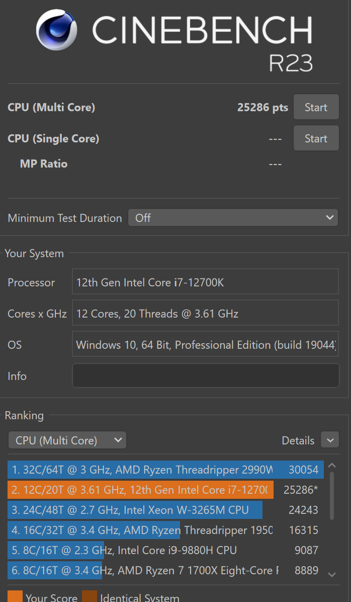

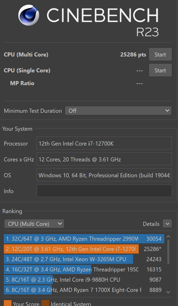

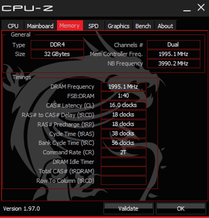

Bin nun endlich zum Übertakten und Testen gekommen ...
... das Ergebnis sind 5,2 GHz P AllCore, RAM läuft mit 4000 MHz CL18. Getestet wurde mit Intel XTU über ~1,5 h, alle Tests zu 100 % stabil (natürlich auch AVX/2).
Für die Graka hab ich einfach den Rendertest von GPU Z genutzt.
VCore im Adaptivmodus im Durchschnitt bei ~1,28 V max. 1,374 V
AVX Ratio 0
LLC auf Mode 4
max. Verbrauch 194 Watt
max. CPU Temperatur 80 °C
RAM Takt 4000 MHz
CL 18 18 18 40
1,4 V
Gear 1
Ring Ratio bei 4000 MHz
Wassertemperatur bei max. 32,6 °C bei ~23 °C Raumtemperatur
Lüfter immer noch auf Minimalleistung (~350 RPM) und somit ist das System flüsterleise
Ich bin rundum zufrieden mit der Mühle!

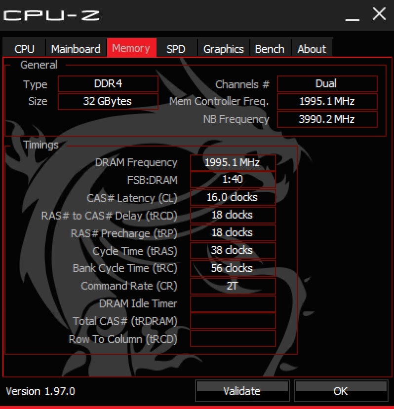

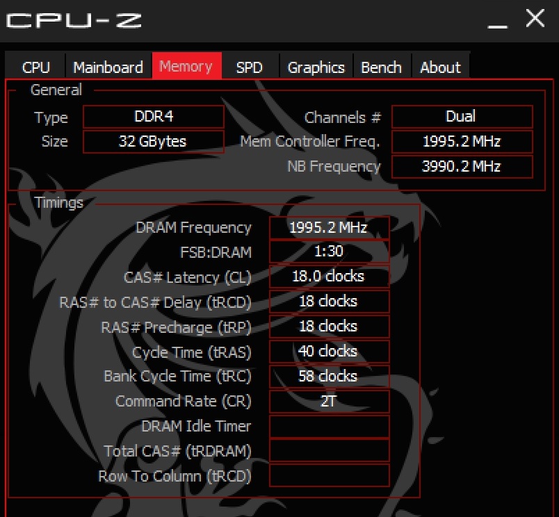

Edit: So hab noch etwas nachgebessert

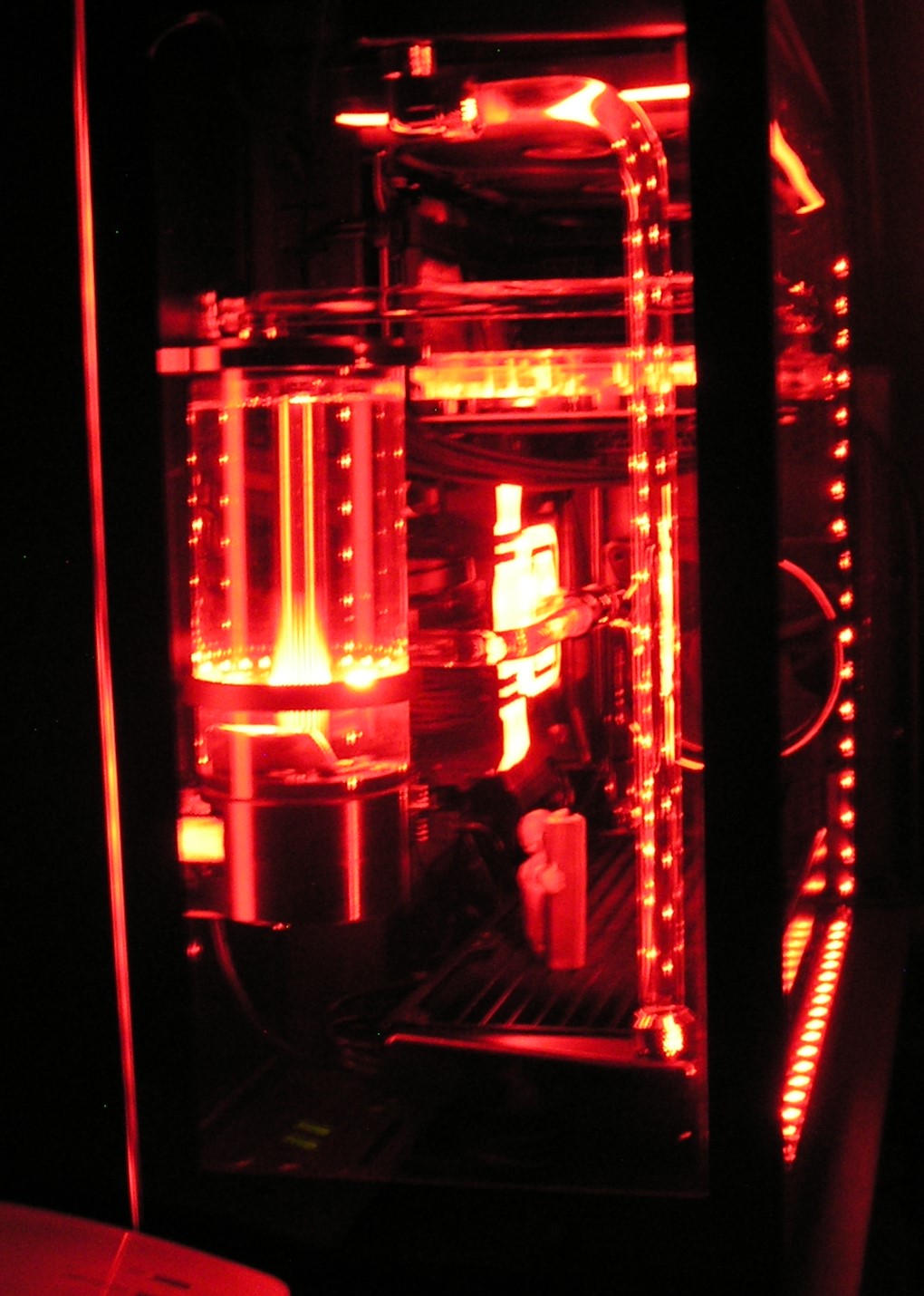

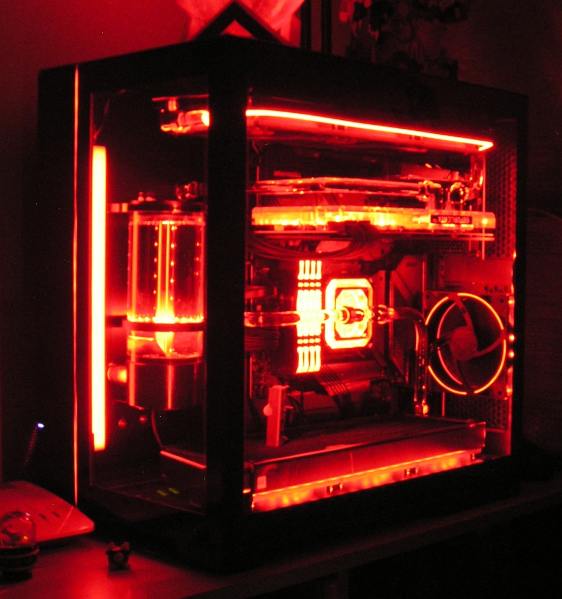

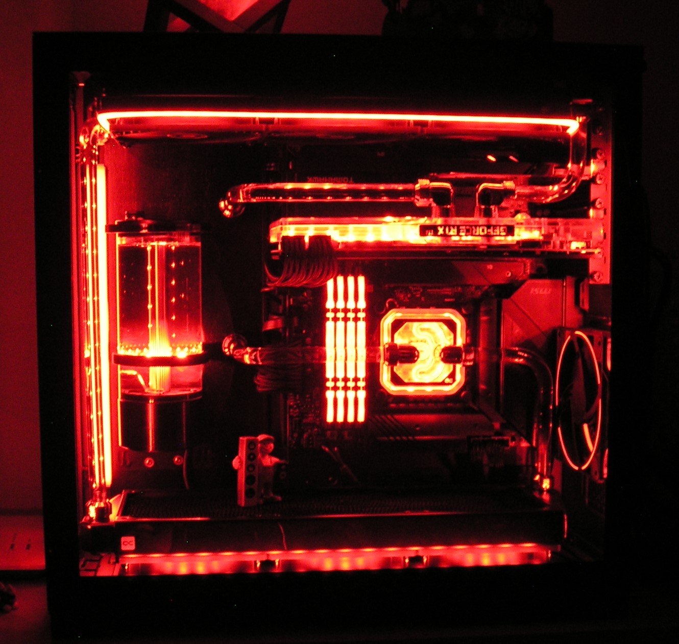

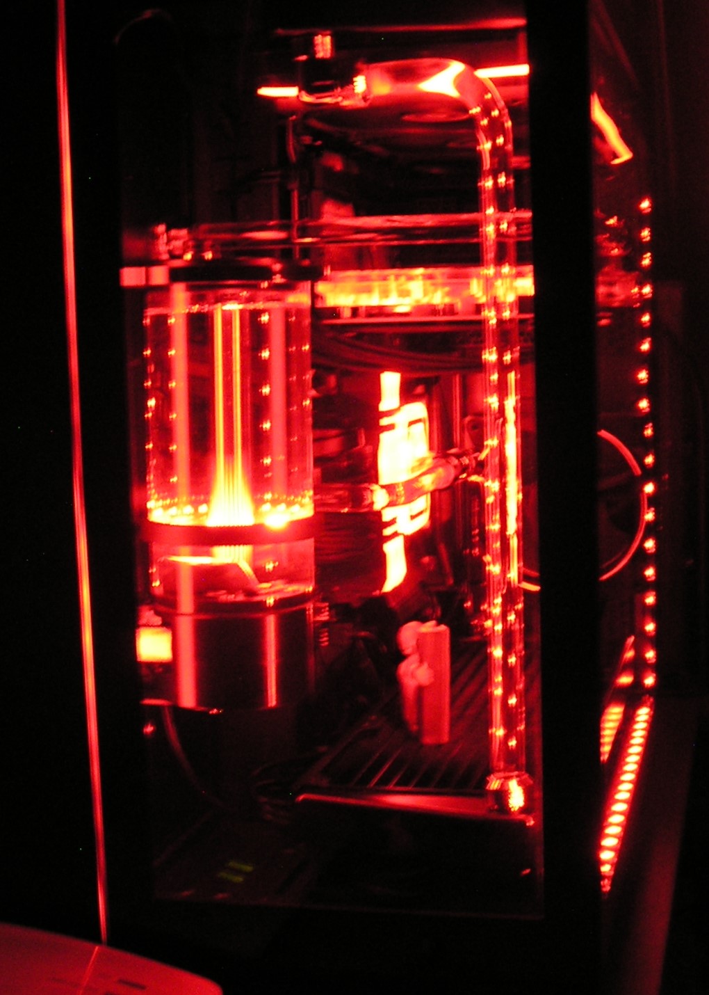

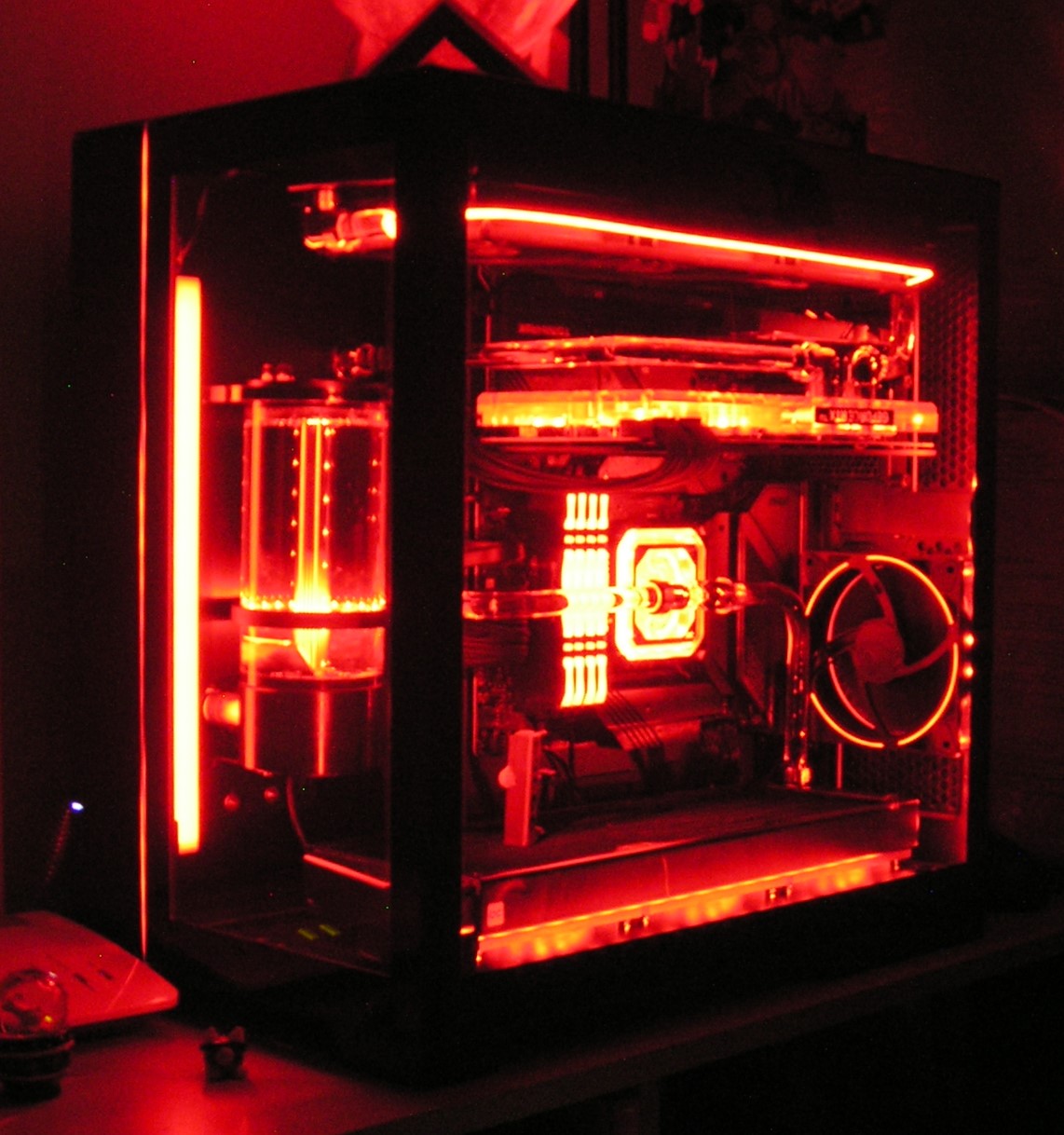

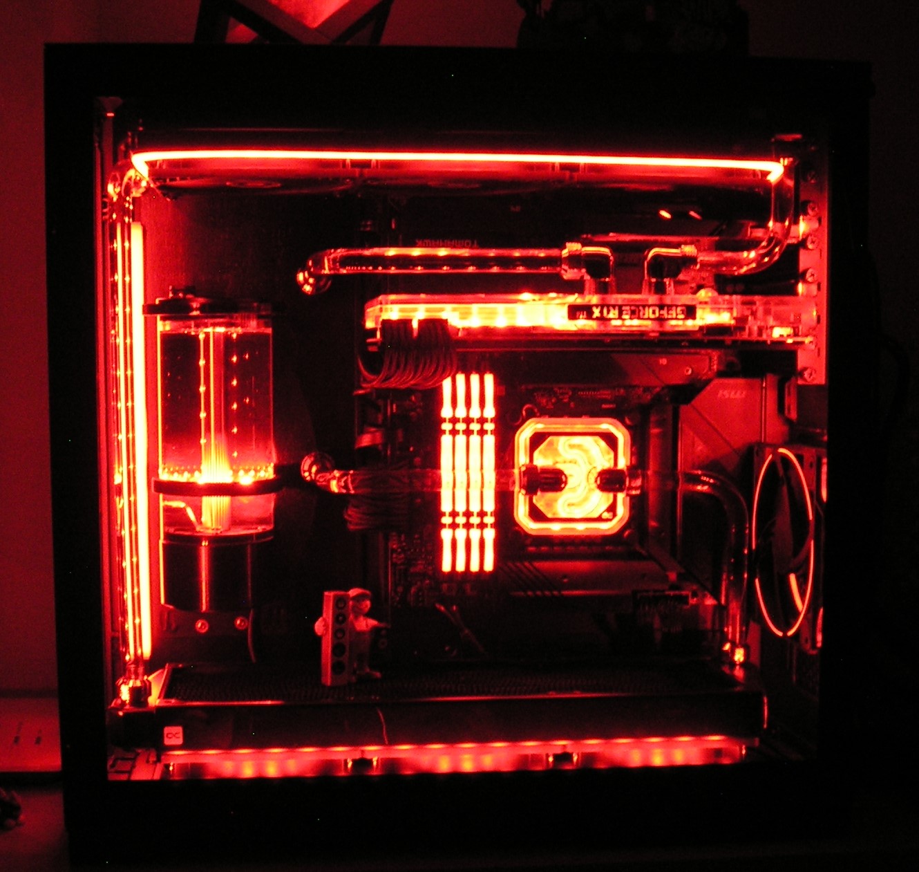

Und weiter geht die wilde Fahrt ...

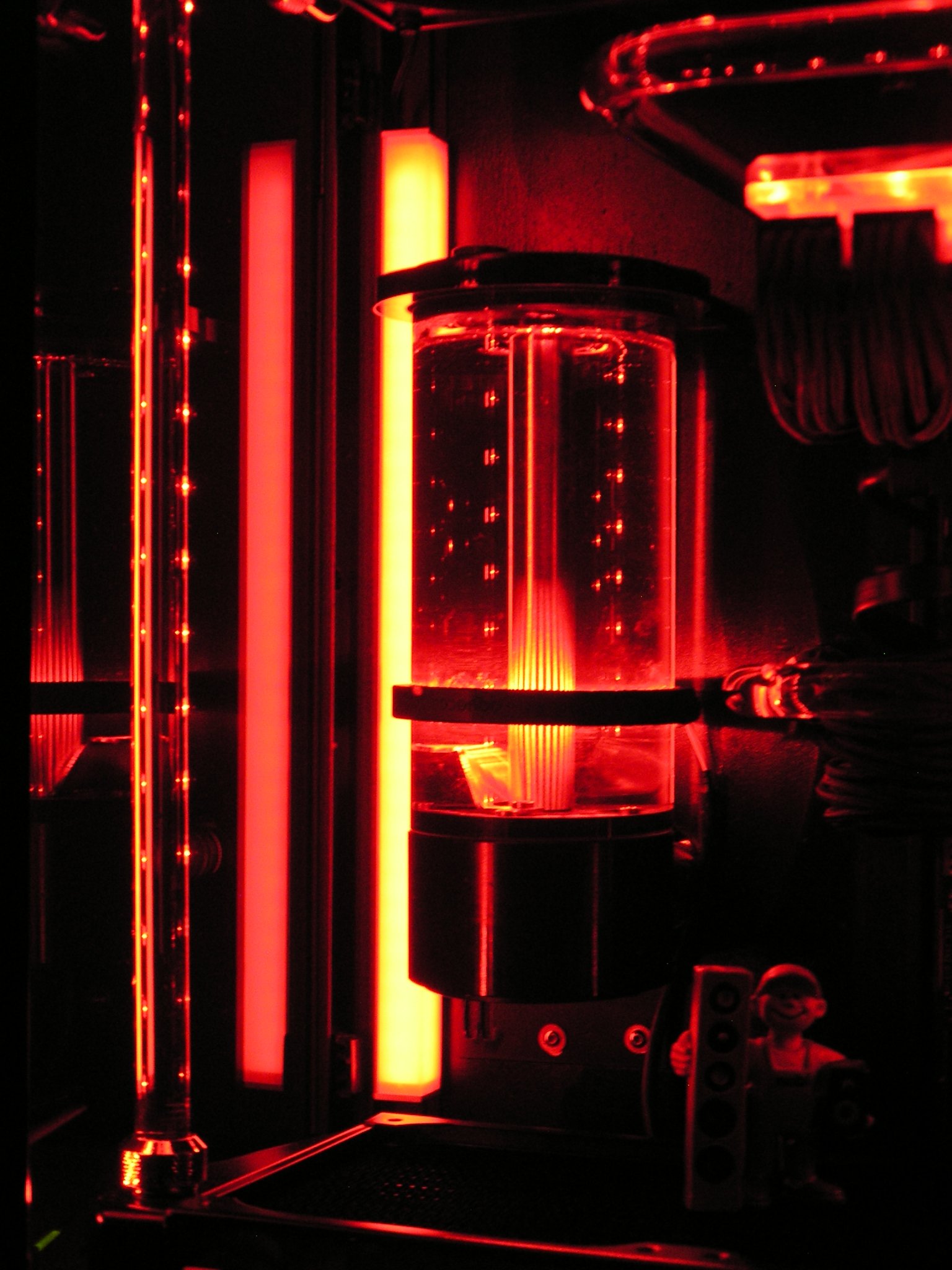

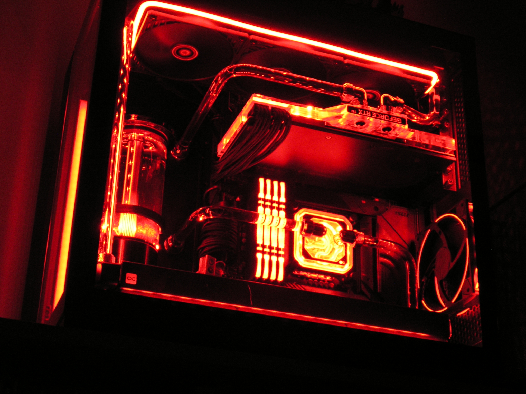

Ich hab wieder mal ein wenig gebastelt und mir nun das Dynamic EVO geholt das ich ja schon seit dem ersten Bauer Video auf meiner Wunschliste hatte.
Bin noch nicht ganz fertig, muss auch noch meine Schnellerschlüsse austauschen, die Eiszapfen fressen einfach zu viel Durchfluss.
Am Mora ist nun ebenfalls eine Pumpe (VPP755) installiert, sind nun also 2 im Kreislauf und jetzt merke ich eben extrem wie stark die Eiszapfen bremsen, das ist nicht tragbar.
So sieht es im Moment aus:
