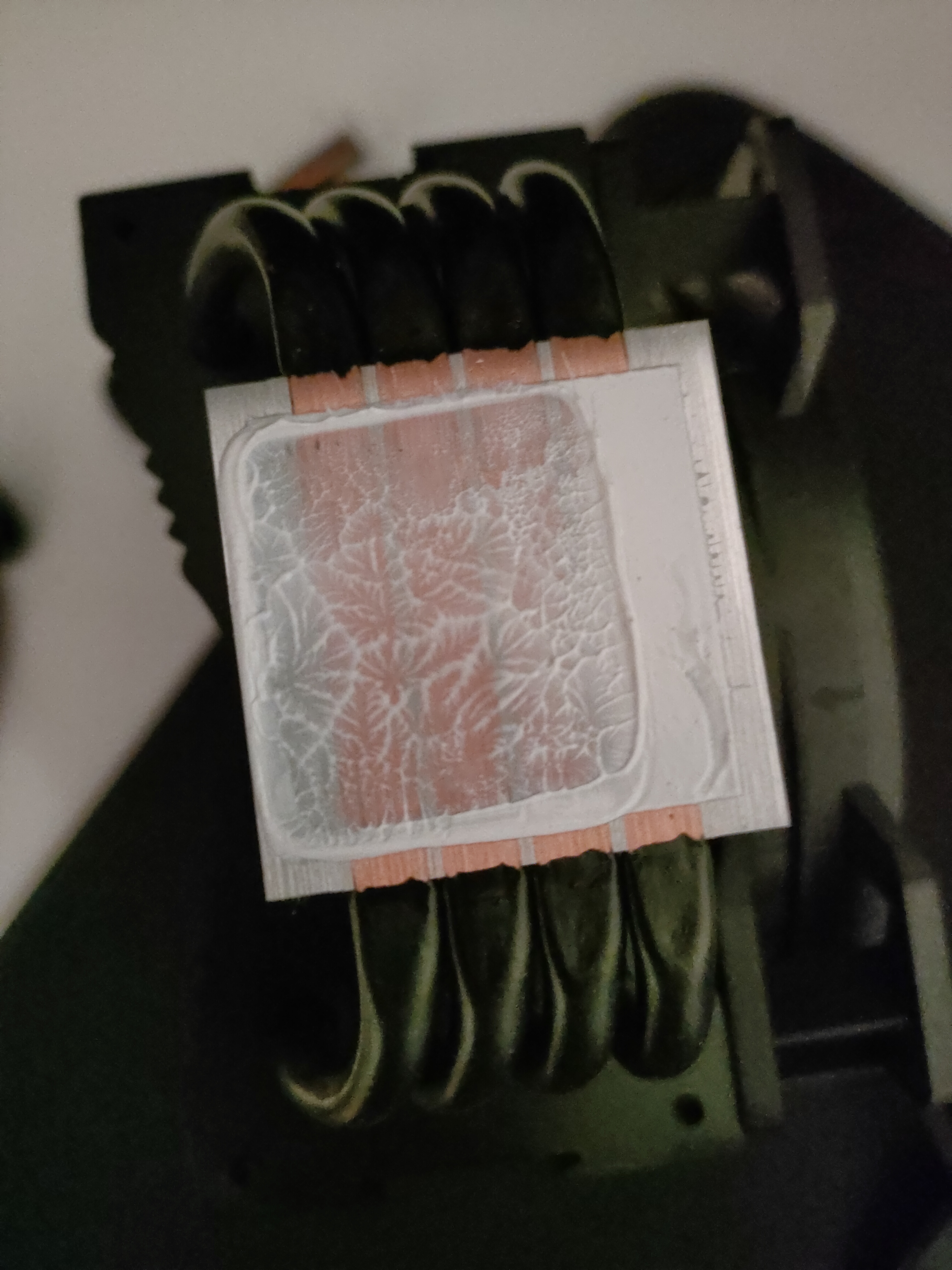

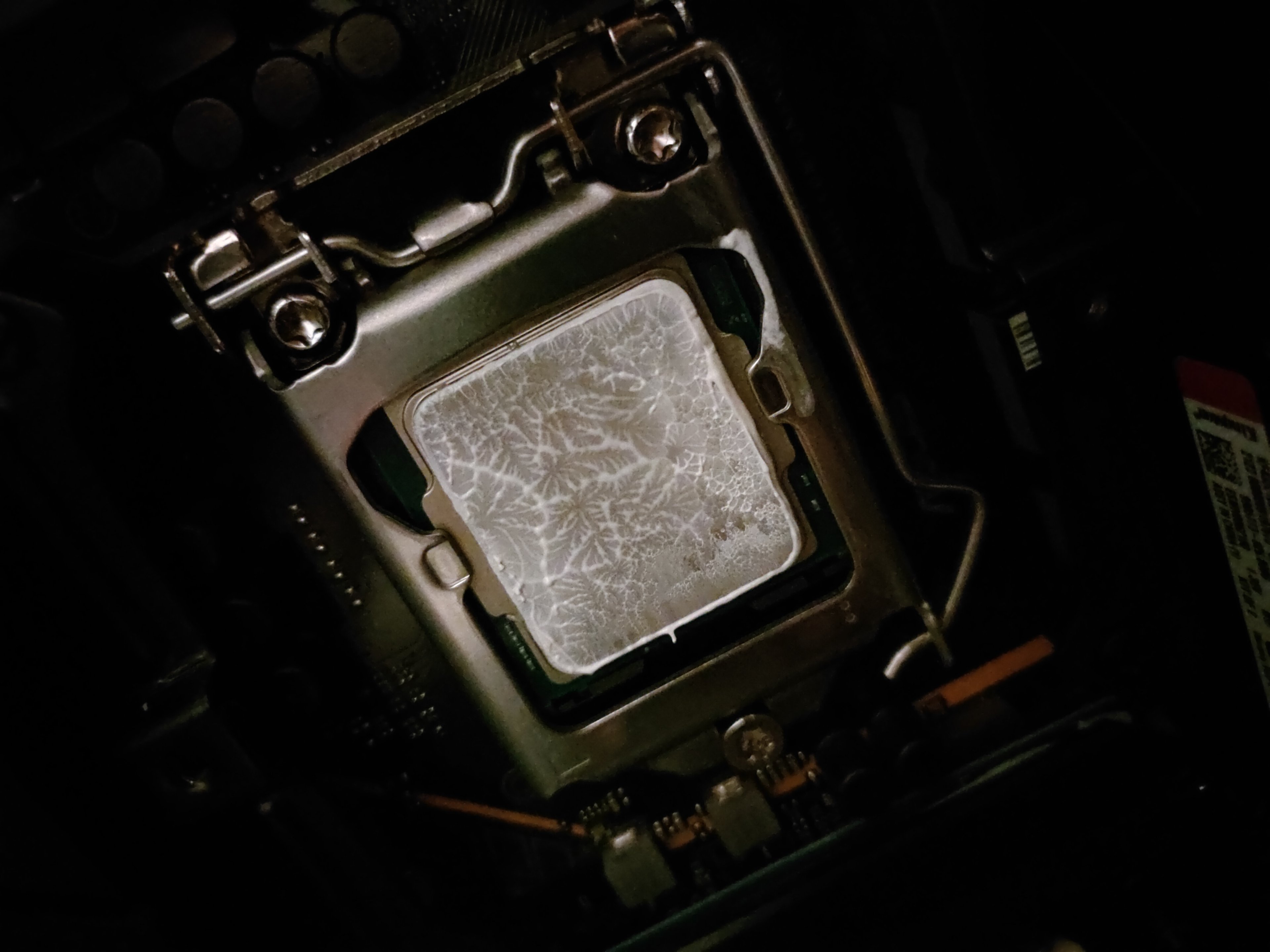

Also ich habe jetzt den Kühler abgenommen
