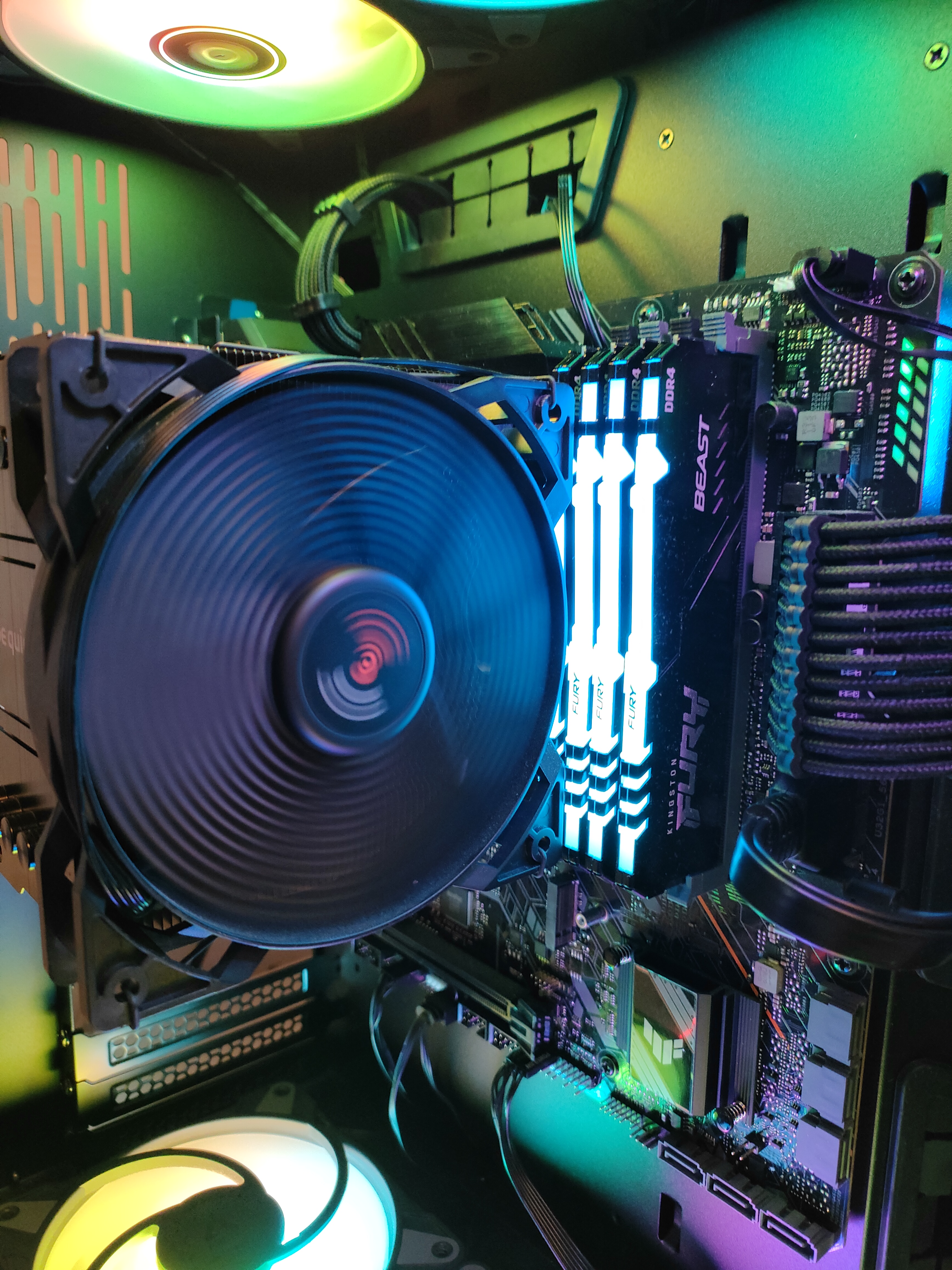

Außerdem: Testweise zwei der unteren Lüfter an die Seite vorn montieren. Vielleicht verbessert das den Airflow... nicht dass die GraKa den Airflow von unten nach oben blockiert.
Ein Foto des offenen Gehäuses von der Seite wäre nicht schlecht, damit man mal ein Bild vom Airflow kriegt :-)

Hat der Kühlkörper 2 Lüfter?
Vielleicht ausersehen einen falsch rum?
Foto wäre hilfreich.

Hallo @Azghul0815 der Kühler hat nur einen Lüfter
Auch die Richtung des Lüfters direkt auf dem Kühler geprüft? Nicht das der dagegen läuft

Ich kann leider kein Foto machen das verschwindet immer
Mal mit Blitz versuchen

Ich habe sowohl Fotos von der WLP als auch vom Kühler selbst hochgeladen, dazu hat niemand was gesagt.
Ich wüsste auch nicht, welche zusätzlichen Fotos was bringen würden, da man auch die sechs Lüfter sieht und wie diese ausgerichtet sind.

Das ist korrekt, dafür gibt es die Lüfter oben. Ich bezweifle, dass das O11 grundsätzlich schlecht für einen Airflow ist.
Motorrad schrieb:
Wie dicht steht denn der CPU- Kühlkörper an der Rückwand des Gehäuses?
Wenn du dir nicht nur die Schlitze angesehen hättest, wüsstest du, dass das O11 eine Art zwei Kammer Design ist. Das Netzteil ist hinter dem Board.
Vom Netzteil war keine Rede! Ich wollte nur wissen, ob z.B. der Kühlkörper sich relativ dicht an der schlecht gelochten Rückwand befindet, was dann die Arbeit des CPU- Fans behindern würde!?
Dann würde ich aber den CPU- Kühler so montieren, daß dessen Fan die Luft nach oben durch die Lamellen drückt!

Das Foto des Gehäuses war vorhin noch nicht da. Editiert?
Wie dem auch sei, der airflow ist beschissen.
Die Luft kommt unten rein, muss um die graka herum, dann von rechts nach links durch den CPU Kühler, wieder um die Ecke und nach oben raus.
Weder kann die warme Luft hinter dem CPU Kühler richtig weg, noch kriegt der CPU Kühler genug Kaltluft, weil im blödsten Fall der rechte Gehäuselüfter oben dem Kühler die Frischluft klaut und gleich oben Rauspustet.
Lösung: entweder anderes Gehäuse mit Lüfter hinten, oder anderen CPU Kühler, der sich um 90grad drehen lässt.
Das Gehäuse scheint mir eh auf wakü Radiatoren optimiert zu sein, nicht auf Luftkühlung...
Ich glaube eher, dass das Gehäuse einfach suboptimal für einen Luftkühler ist.
Ja, du kannst oben drei Lüfter verbauen, aber der Hintere dürfte für Luftkühler schon sehr essentiell sein.
