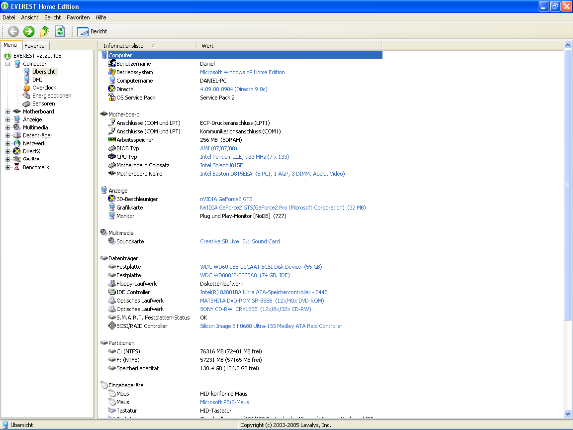

Hier sind doch noch Infos:

Laut deines Handbuche ver suche es mal im menü BOOT mit der einstellung AMRD- HDD. Aber das kannste auch selber noch mal in ruhe nachlesen unter usermanual.pdf
