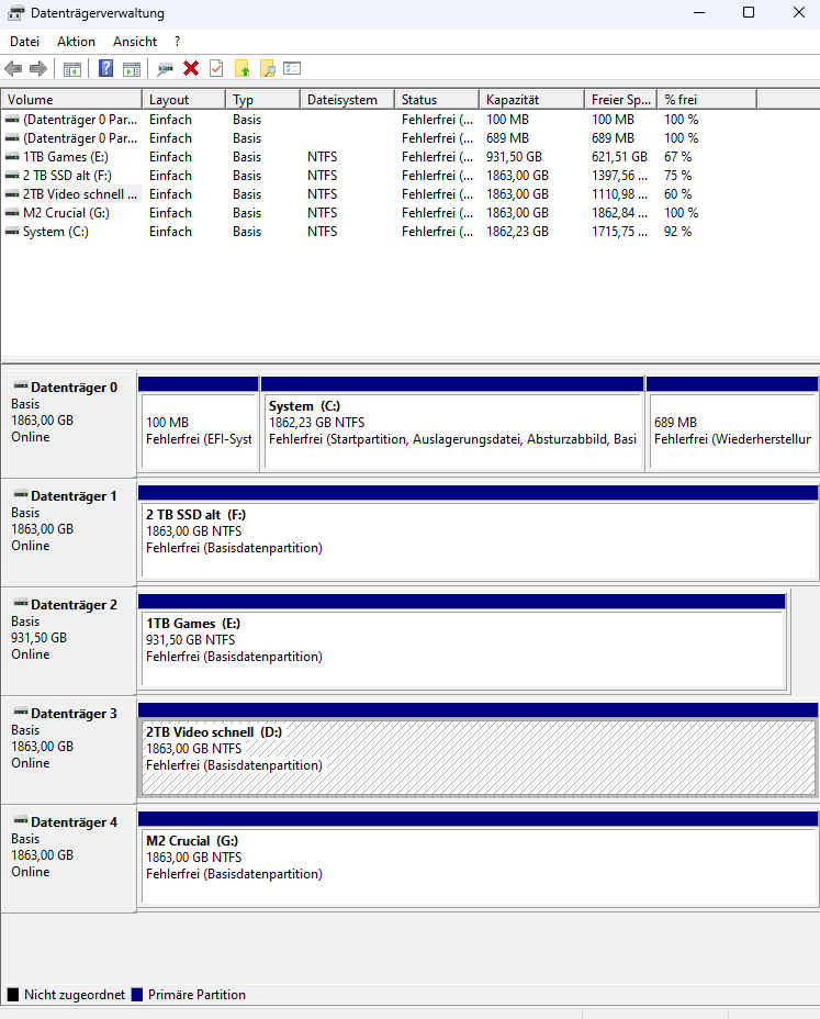

Hallo Zusammen,
ich habe mittlerweile einige Festplatten (SSDs Sata & M2) im PC.
Aktuell habe ich die Festplatten für mich eindeutig benannt, aber ich würde da evtl. die Platten umbenennen wollen. Allerdings befürchte ich dann, den Überblick zu verlieren, welche SSD jetzt M2 und welche Sata sind, zudem habe ich auch noch eine lahme SSD im PC.
Ich finde keine Möglichkeit, innerhalb Windows festzustellen, welche Festplatte, welchen Laufwerksbuchstaben hat, habt ihr eine Idee, wie ich das herausfinden kann?

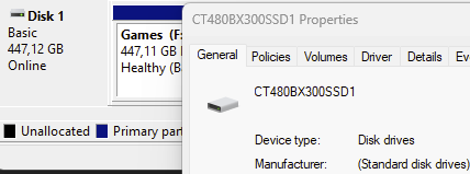

Unter Gerätemanager/ Laufwerke/zb. sN530/Eigenschaften, steht auch,welche Disk es ist und welcher Laufwerksbuchstabe es hat.
vorne auf Datenträger rechtsklick - Eigenschaften wirft dir das Modell aus:
Und ne Googlesuche ergibt dann Hersteller, Typ etc

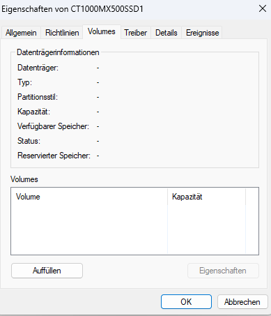

Das hat bei mir nicht ganz geklappt. Auch die anderen Tabs zeigen nicht das Modell der Platte an

In deinem Beispielbild steht doch ganz oben, dass es eine MX500 ist, die ist von Crucial. Und wenn du unten auf aufüllen klickst sollte er dir auch den/die Laufwerksbuchstaben zeigen.
Wenn du aber jetzt nach CT1000MX500SSD1 googlest, stellst du fest dass es eine Crucial MX500 1TB ist. Wurde hier im Thread schon mal erwähnt.
Das zeigt sogar der Taskmanager im Klartext an.
