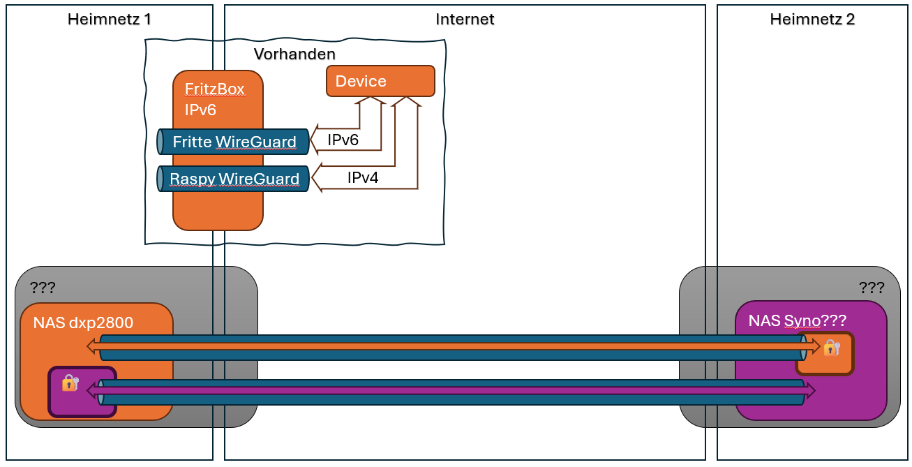

auch wenn der Betreff evtl. irreführend ist, wusste ich es nicht besser zu beschreiben.
Um mein Vorhaben besser zu beschreiben habe ich das Schaubild erstellt.
Ich möchte ein Backup außerhalb des Hause auf einem anderen NAS sichern und umgekehrt.
Dies soll über ein VPN laufen und die Daten müssen verschlüsselt auf dem jeweiligen anderen NAS liegen.
Der NAS Heimnetz1 (H1) soll über VPN auf den NAS H2 auf einen bestimmten Bereich zugriff haben, aber auch nur dort. Es Darf keine Möglichkeit bestehen sich durch den VPN im H2 außerhalb des Bereiches zu bewegen.
Wie kann ich den VPN zwischen den beiden Geräten aufbauen, diese dann auf ihren jeweiligen Bereich einschränken und somit eine Möglichkeit ein Backup außerhalb des Hauses auf einen anderen NAS durchführen.
Vielen Dank
Stefan
#Raspy mit WireGuard ist vorhanden, und die Fritte stellt auch ein VOn zur Verfügung.
P.s.: Das "Vorhanden" soll verdeutlichen, dass ich eine IPv6 adresse habe, je nach vergebener IP auf z.b. Handy, kann ich entweder über die Fritte wenn IPv6 zu IPv6 oder wenn das Device eine IPv4 bekommt, dann über IPv4 über Ionos -Raspy IPv6.(dynDNS for IPv6)
Evtl. spielt das eine Rolle bei dem vorhaben.

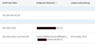

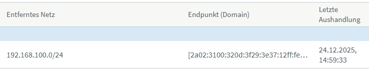

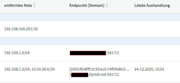

st3f4n schrieb:
Wie oben geschrieben hat der eine Anschluss eine ipv6 Adresse aus dem inet der andere ipv4 . Im Heim Netz sind die Geräte jeweils über ipv4 angebunden.
Solange DynDNS richtig eingerichtet ist, sollte das kein Problem sein.
Der Anschluss der nur IPv6 hat, darf keinen A-Record setzen, sondern nur AAAA.
Der Anschluss der nur IPv4 hat (gibt es das überhaupt? Kein Dual Stack?) setzt nur einen A-Record.
Dann sollten die sich untereinander verbinden können, trotz jeweils IPv4/IPv6 Tunnel auf Client Seite.
Ich kann dir leider kein passendes Bild davon machen, da ich echtes Dual Stack nutze und beide Router sich mit IPv6 verbinden.
Aber "letzte Aushandlung" sollte bei beiden zu erkennen sein.
