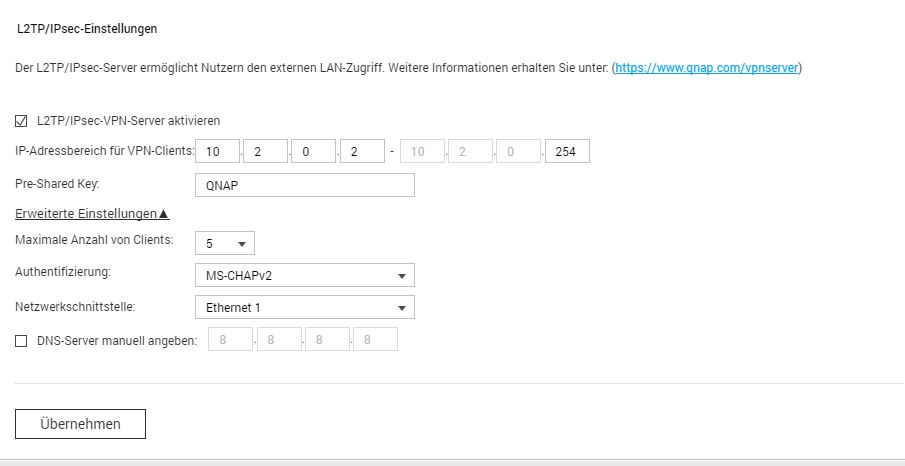

PPTP gilt seit 2012 als vollständig geknackt an und sollte nicht mehr verwendet werden, nutze daher bitte L2TP oder OpenVPN. Vorteil L2TP: Du benötigst keine extra Software auf deinem Laptop.
Dass du nur IPv6 Ports freigeben kannst liegt daran, dass die Kabelprovider keine IPv4 Adressen mehr haben und daher ihren Kunden nur noch v6 nativ und v4 über sog. Carrier-grade-NAT.
Die Folge für dich ist, dass du sicherstellen musst, dass der DNS Dienst der QNAP, also die xyz.myqnapcloud.com Adresse nicht nur eine v4 sondern auch eine v6 Adresse zurück gibt. Testen kannst du dies z.B. hier.

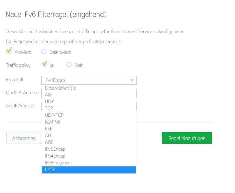

Also ich besitze leider aktuell keine Fritzbox sondern die ConnectBox von UnityMedia. Dort gibt es anscheinend keine Möglichkeit IPv4 Ports zu öffnen und auch keine Möglichkeit direkt einen VPN Server zu konfigurieren (oder doch? s. Screenshot connectbox portforwarding.JPG).
Ich habe jetzt mal versucht über L2TP zu verbinden nachdem ich in QNAP den VPN Server auf L2TP gestellt habe ( Siehe Screenshotqnap vpn.JPG), leider komme ich immer noch nicht drauf vom Smartphone oder Laptop.

Nein, bei ds-lite IPv4 ist ein portforwarding unmöglich
aber wenn alle Geräte IPv6 können, wäre das aber machbar
