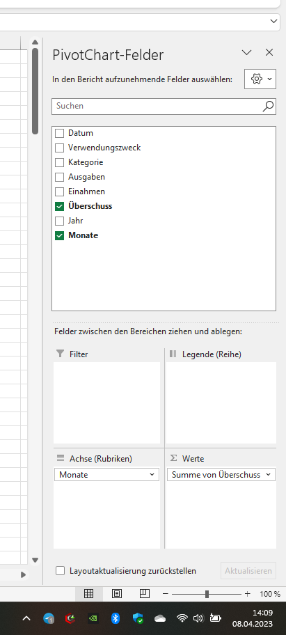

Ich habe mit Excel folgendes Problem:
Ich will mit Hilfe einer Tabelle den Überschuss meines Haushaltsbuch Jeden Monats anzeigen lassen allerdings ist nur das Ergebnis des ersten Monats und das des Letzten Monats richtig, alles andere zwischen drin ist falsch, da Excel nur den Überschuss des Aktuellen Monats ausrechnet ohne den der davor liegenden Monate dazu zu rechnet.
Weiß jemand wie sowas in einer Grafischen Ansicht dargestellt wird ?
Vielen Dank im Voraus :-)
Nun, eine Pivot macht halt das, was man ihr aufträgt.
In Deinem Fall Monatssalden.
Für ein Filtrat der Bestandsfortschreibung am Ultimo or whatever wäre sicherlich ein anderer Ansatz ratsam.

Ja nach sowas habe ich gesucht, das Excel Quasi den Überschuss vom vorherigen Monat zum aktuellem dazu rechnet. Ich werde die Anleitung ausprobieren, Vielen, vielen dank :-)
blablub1212 schrieb:
ich werde allerdings nach einer Anleitung für Office 365 suchen da sich die Vorlage von 2010 in Office 365 ab einen bestimmten Punkt nicht mehr Umsätzen lässt
Ich wäre nie darauf gekommen, dass darüber kumuliert werden kann.
Wenn die Option in O365 fehlt, kannst du auch ohne Pivot eine Summenspalte zu deiner Ursprungstabelle ergänzen. =SUMME($B$2:B2)
Wenn du die Formel auf die anderen Zeilen ziehst, bekommst du die Summe von der ersten ($B$2) bis zur jeweiligen Zeile (B2, B3, usw.)

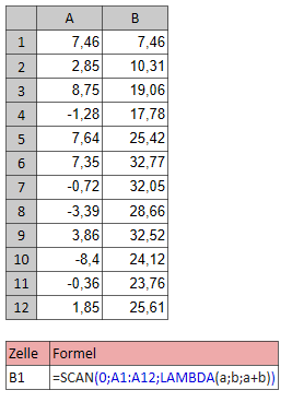

Für Experimentierfreunde mal etwas neues!
Die Werte A1:A12 kann man mit einer einzigen Formel kumulieren (Excel 2021/365/Online):
=SCAN(0;A1:A12;LAMBDA(a;b;a+b))
