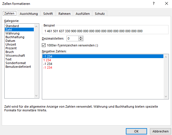

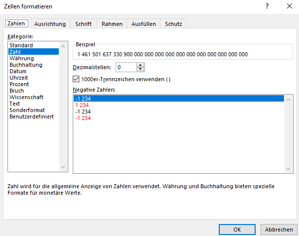

Hey Leute,
ich hoffe ihr könnt mir bei meinem Problem helfen.
Mein Problem ist es, wenn ich Beispielsweise 2^160 in Excel ausrechnen möchte folgendes ergebnis bekomme:
Excel:
1 461 501 637 330 900 000 000 000 000 000 000 000 000 000 000 000
Das "richtige" Ergebnis wäre jedoch:
1 461 501 637 330 902 918 203 684 832 716 283 019 655 932 542 976
Meine Frage ist nun wie bekomme ich Excel dazu das nicht nur die ersten 15 Zahlen richtig angezeigt werden, sondern auch die restlichen ohne das sie aufgerundet werden bzw. mit 0er ersetzt werden.

Jupp, da kann man nix dran ändern.
E: Hab noch irgendeine OpenOffice-Version installiert, da scheint es auch auf 15 Digits beschränkt zu sein.
Reaktionen: Goldi708
Dann wirst du deine Zahl zerlegen muessen
Mehr Speicher wird in Excel und den meisten anderen Programmen einer einzelnen Zahl nicht zugewiesen (64 Bit Genauigkeit).
