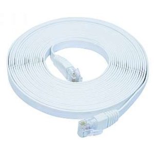

Im gefliesten Wohnzimmer einer Bekannten ist der Smart-TV per flachem Netzwerkkabel an die Fritzbox (100 mbit) angeschlossen. Das weiße Kabel klebt fast unsichtbar auf der weißen Tapete oberhalb der Sockelleiste. Nun soll noch ein WDTV her (weil der "smarte" TV nicht alle gewünschten Formate beherrscht) und auch an die Fritzbox (an der ein NAS hängt) angeschlossen werden.
WLAN scheidet aus, da zu lahm/unzuverlässig, einen extra Switch hinter dem TV würd ich wegen des zusätzlichen Stroms gerne sparen. Kann man zwei Flachbandkabel aufeinander kleben, ohne dass sich die Signale stören? Die Kabel sind so dünn, dass man beim näheren Betrachten die einzelnen Adern durchscheinen sehen kann.
Welche Entferung soll denn überbrückt werden?
Verdrillte Kabel (Twisted Pair) sind nicht ohne Grund so gearbeitet. Aber i.A. sollten bei kleinen Entfernungen und nicht allzu hoher Datenrate keine bemerkbaren Fehler auftreten.
Ich würde aber Stromkabel weitestgehend fernhalten von den Kabeln!
Wenn die Kabel 8 Adern habe kannst du sogar das vorhanden Kabel benutzen und zu je 4 adern auf zwei Geräte verteilen dann ist aber 100 Mbit max.
