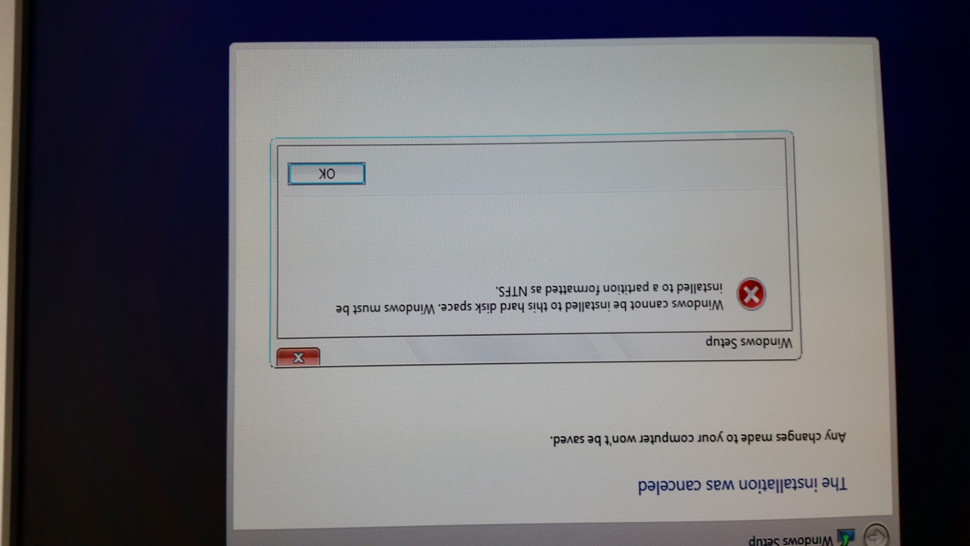

Ok folgendes sobald ich nun via UEFI Modus Boote bekomme ich beim Windows Setup gleich am Anfang wo er die Daten kopieren will diesen Fehler:
windows cannot be installed to this hard disk space. Windows must be installed to a partition formatted as NTFS.

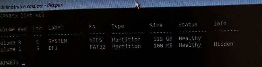

Die Disk wurde erkannt und via Diskpart (Skript autom. eingerichtet).
Was läuft hier falsch und was muss ich korrigieren?

Wie es die anderen schon indirekt sagten:
dein Skript legt Partitionen im Legacy Modus für Windows an, d.h. eine Hidden und eine sichtbar für die Windowsinstallation.
Wenn du die Installation von Windows aber dann im UEFI Modus durchführst, fehlen der Windows-Installation 3 oder 4 Partitionen, die es normalerweise im UEFI Modus benötigt.
Ich verstehe sowieso nicht, wieso du das Skript im Legacy Modus durchlaufen lässt und dann auf UEFI umstellst. Entweder du schreibst dein Skript um und lässt es auch im UEFI Modus durchlaufen, oder du lässt die Installation vorkonfiguriert [Silent] laufen, mit dem entsprechenden Parametern, aber auch schon im UEFI Modus.

Sprichst Du die Partionierung vom Diskpart Script an?
rem === Action DELALL
rem === List Disk and Partition Informations
list disk
select disk 0
list partition
clean
rescan
convert gpt
create partition efi size=100
format quick fs=fat32 label="EFI"
assign letter="S"
create partition msr size=128
create partition primary
format FS=NTFS LABEL="SYSTEM" QUICK
assign letter=c
rescan
list disk
select disk 0
list partition
exit
Diskpart log:
=== RUNNING DISKPART.EXE ===========================
Microsoft DiskPart version 10.0.10586
Copyright (C) 1999-2013 Microsoft Corporation.
On computer: MININT-UI0794O
Disk ### Status Size Free Dyn Gpt
Disk 0 Online 119 GB 0 B *
Disk 0 is now the selected disk.
Partition ### Type Size Offset
Partition 1 System 100 MB 1024 KB
Partition 2 Reserved 128 MB 101 MB
Partition 3 Primary 119 GB 229 MB
DiskPart succeeded in cleaning the disk.
Please wait while DiskPart scans your configuration...
DiskPart has finished scanning your configuration.
DiskPart successfully converted the selected disk to GPT format.
DiskPart succeeded in creating the specified partition.
0 percent completed
100 percent completed
DiskPart successfully formatted the volume.
DiskPart successfully assigned the drive letter or mount point.
0 percent completed
0 percent completed
0 percent completed
0 percent completed
0 percent completed
0 percent completed
0 percent completed
0 percent completed
0 percent completed
0 percent completed
0 percent completed
0 percent completed
0 percent completed
* Disk 0 Online 119 GB 0 B *
Leaving DiskPart...
Fri 11/18/2016 - 16:29:00.13: Diskpart ErrorLevel=0
Fri 11/18/2016 - 16:29:00.13: Partitioning finished
Fri 11/18/2016 - 16:29:02.17: Ending the Partitioning Process
oder kann es am UNATTEND.xml liegen?
Braucht es hier Änderungen für ein Setup im UEFI Modus?
Lösung gefunden. Da durch das Diskpart mit UEFI mehr Partitionen angelegt werden. Muss im unattend.XML die Partition geändert werden.
