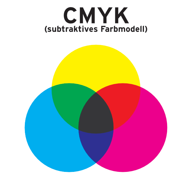

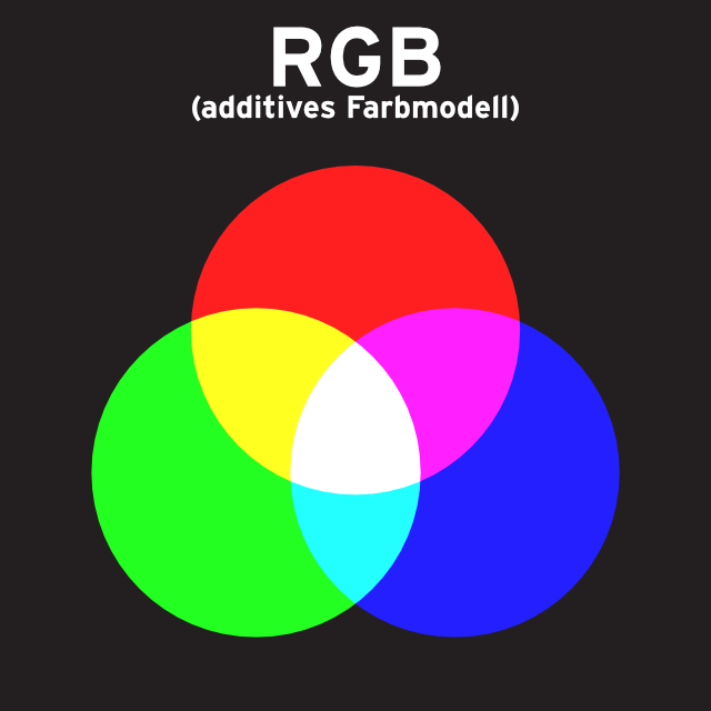

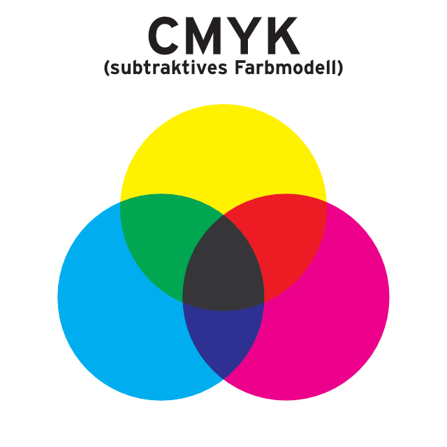

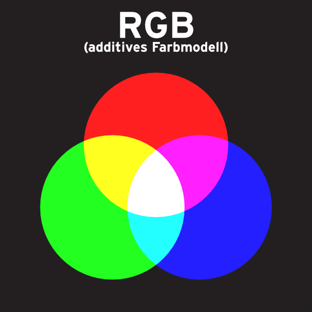

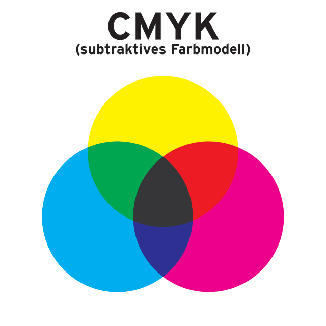

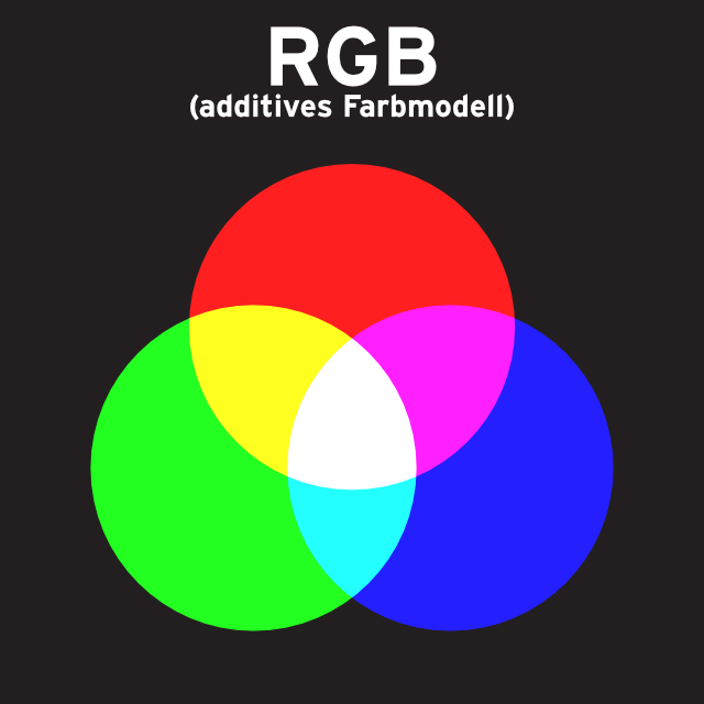

@cmdr_nemesis: @NighteeeeeY und @NameHere haben Dir das Wichtigste ja schon beschrieben. Ergänzend noch der Unterschied zwischen CMYK und RGB in der Farberzeugung. CMYK ist ein subtraktives Farbmodell, RGB ein additives. Vereinfacht kannst Du es Dir so vorstellen:
CMYK:
Beim Drucken auf ein weißes Blatt Papier entsteht beim Überlagern von Cyan, Magenta und Yellow (Gelb) theoretisch ein Schwarz (BlacK). Da es aber kein richtiges Schwarz ist, gibt es noch Schwarz als eigene Farbe im Druckprozess. Etwas ausführlicher kannst Du das z. B. bei Wikipedia nachlesen: https://de.wikipedia.org/wiki/CMYK-Farbmodell.
RGB:
Hier ist der Ausgangspunkt ein Monitor/Fernseher. Dieser zeigt standardmäßig nichts an, d.h. das Bild ist schwarz, bis er ein Bildsignal bekommt. Monitore erzeugen die Farben aus den drei Grundfarben Rot, Grün und Blau. Die Pixel eines Bildschirms setzen sich daher mindestens aus drei Sub-Pixeln in den drei Farben zusammen. Werden alle drei zum Leuchten gebracht, egal ob per Kathodenstrahl bei klassischen Röhren (CRT), per Hintergrundbeleuchtung bei LCDs oder selbstleuchtenden wie OLED, entsteht weißes Licht. Auch hier wieder etwas ausführlicher bei Wikipedia: https://de.wikipedia.org/wiki/RGB-Farbraum.
CMYK:
RGB:
Anhang anzeigen 1120424 Anhang anzeigen 1120425
Danke nochmal für die ausführliche Erklärung. ;)
