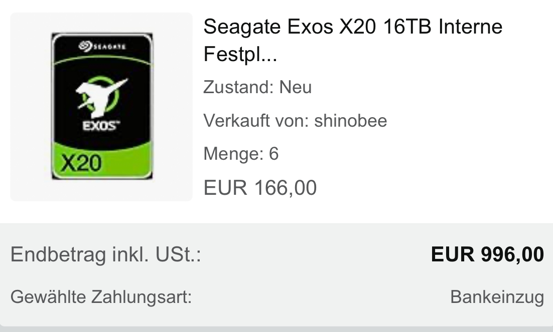

spacemonQuee schrieb:
TrueNAS VM auf Proxmox laufen lassen
Gibt's da schon Erfahrungen ob PCIe-Passthrough auf der Maschine läuft, d.h. dass man den kompletten SATA-Controller durchreichen kann?
Klar, man kann auch die Disk als block device durchreichen, aber dann bekommt man keine S.M.A.R.T Daten etc. da die VM keinen direkten Zugriff auf die Hardware hat.
Schanke nämlich auch noch zwischen Proxmox + Unraid VM oder Unraid Baremetal.
BITTE, BITTE - an die, die eh gerade dabei sind div. OS zu testen. Schaut bitte, was der 1235U in HWinfo unter WIN11 zieht. Normalerweise sollte er die 0,5W, des 9900K unterbieten können, wenn alles Mögliche abgezogen ist und keine unnötigen Dienste laufen
Snoopy69 schrieb:
Bitte, bitte lass es die „SkyHawk AI“ sein :)
Ich habe beim selben Amazon-Shop die Seagate Exos 16 TB gekauft und auch SkyHawk AI Platten bekommen, meinst du die sind besser? Ich habe mir erst überlegt die zurück zu schicken, die Meinungen gehen ja auseiannder, ob jetzt Exos oder SkyhHawk besser sind in einem NAS. Warte leider auch noch auf die Auslieferung der Box durch DHL, die lassen sich gut Zeit.
Für den Nas Betrieb sind die Exos X20 angeblich besser bzw. dafür optimiert. Die Skyhawk ist eher für viele bzw. konstante Schreibvorgänge optimiert, was im Consumer Nas eher weniger vorkommt.
Da die Skyhawk aber wirklich schnell und vor allem das Laufgeräusch sehr leise ist, habe ich sie dennoch behalten. Glaube nicht, dass es es einen spürbaren Unterschied macht
Denke auch, dass es nur einen messbaren, aber keinen spürbaren Unterschied zwischen den "X20" und "SkyHawk AI" gibt. Erst recht nicht, wenn die Platten gecached werden
Schon geisteskrank, was die 16TB "SkyHawk AI" normal kosten (333 oder 490€)

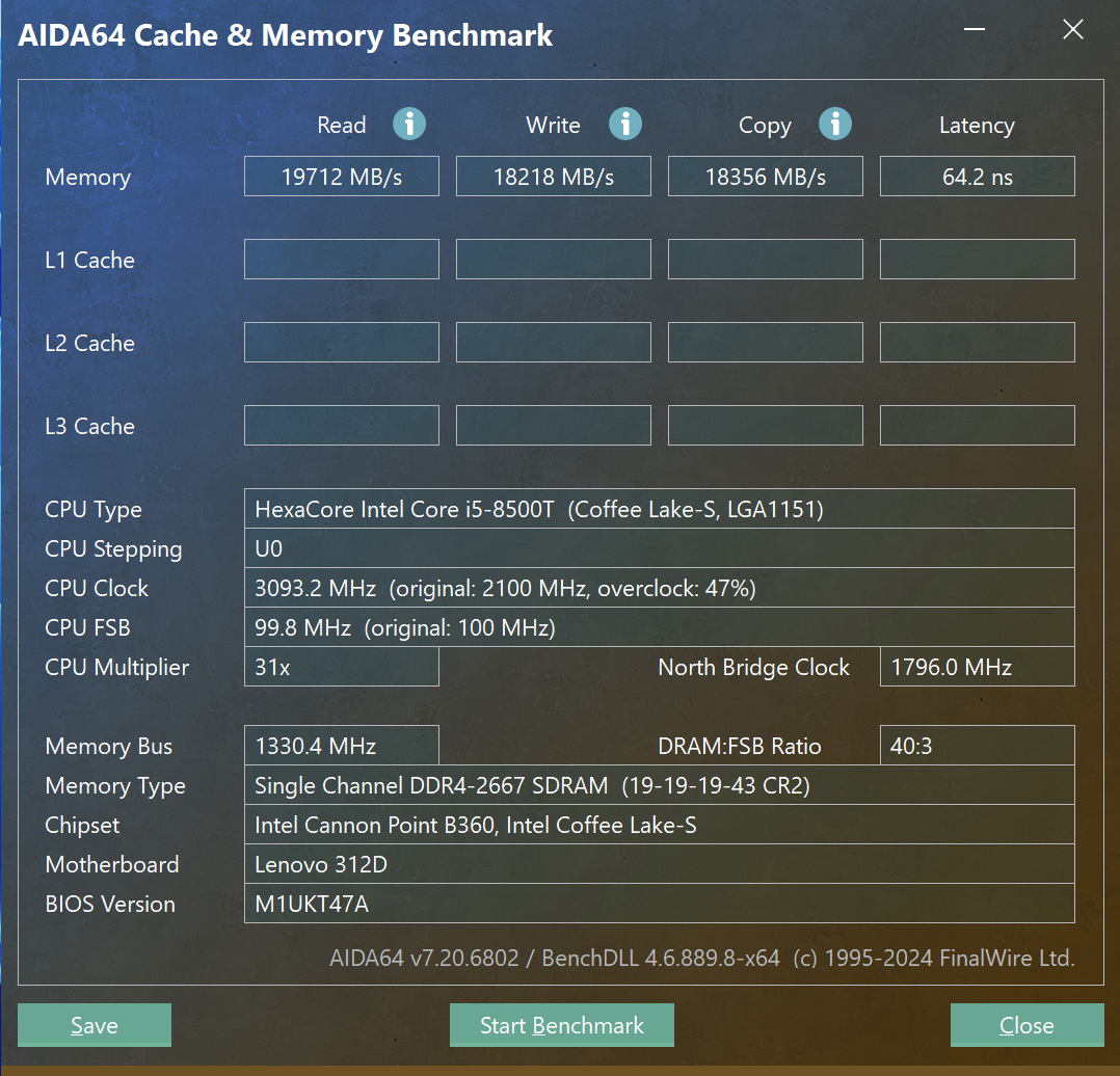

Wer zwei Module hat, bitte nachgucken, ob die Slots Dual-Channel unterstützen
Scheint hier, trotz mehrfacher Bitte, Keinen zu interessieren. Mich allerdings schon :)
SC vs DC
