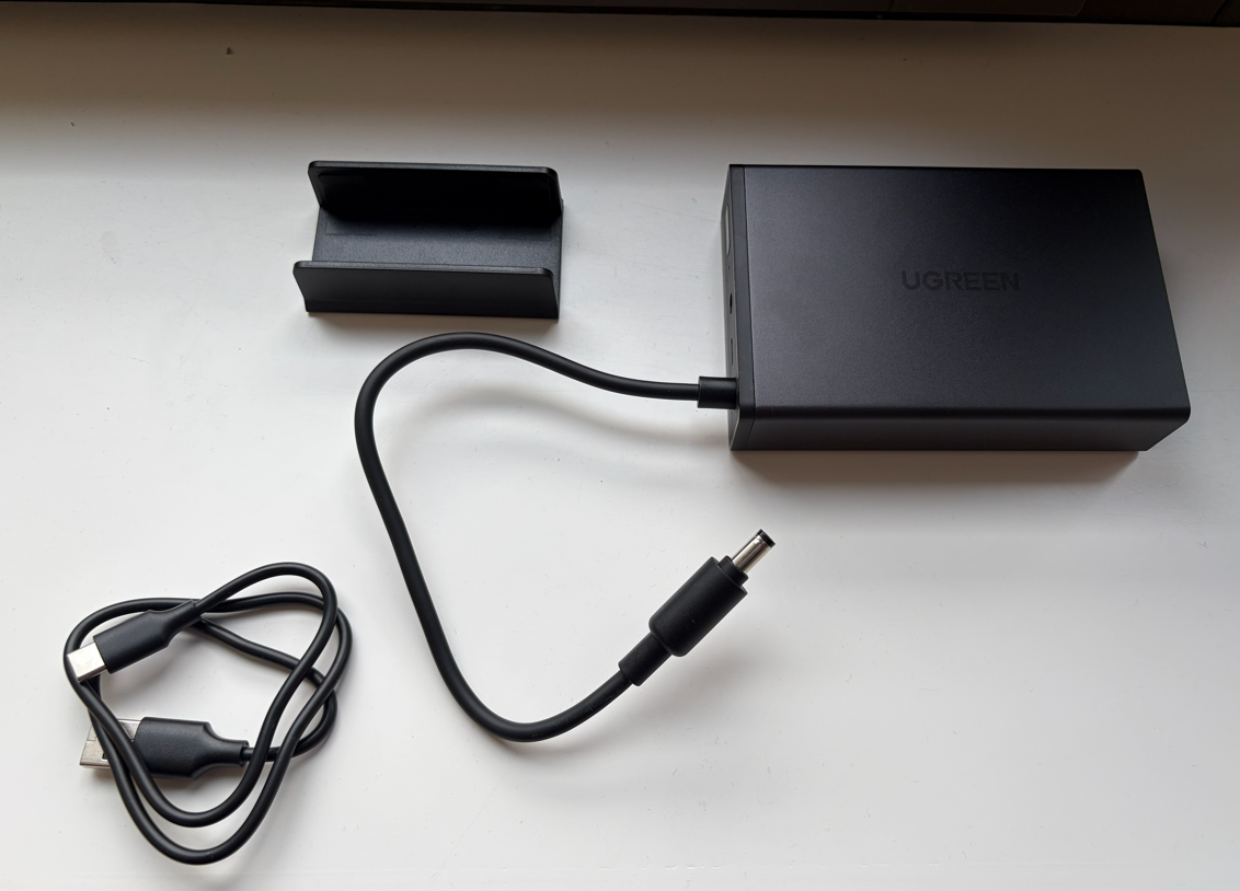

Der Lieferumfang umfasst die USV, ein DC-Kabel, ein USB-A-auf-USB-C-Kabel sowie einen Standfuss. Das Aluminiumgehäuse macht einen sauberen und stabilen Eindruck.

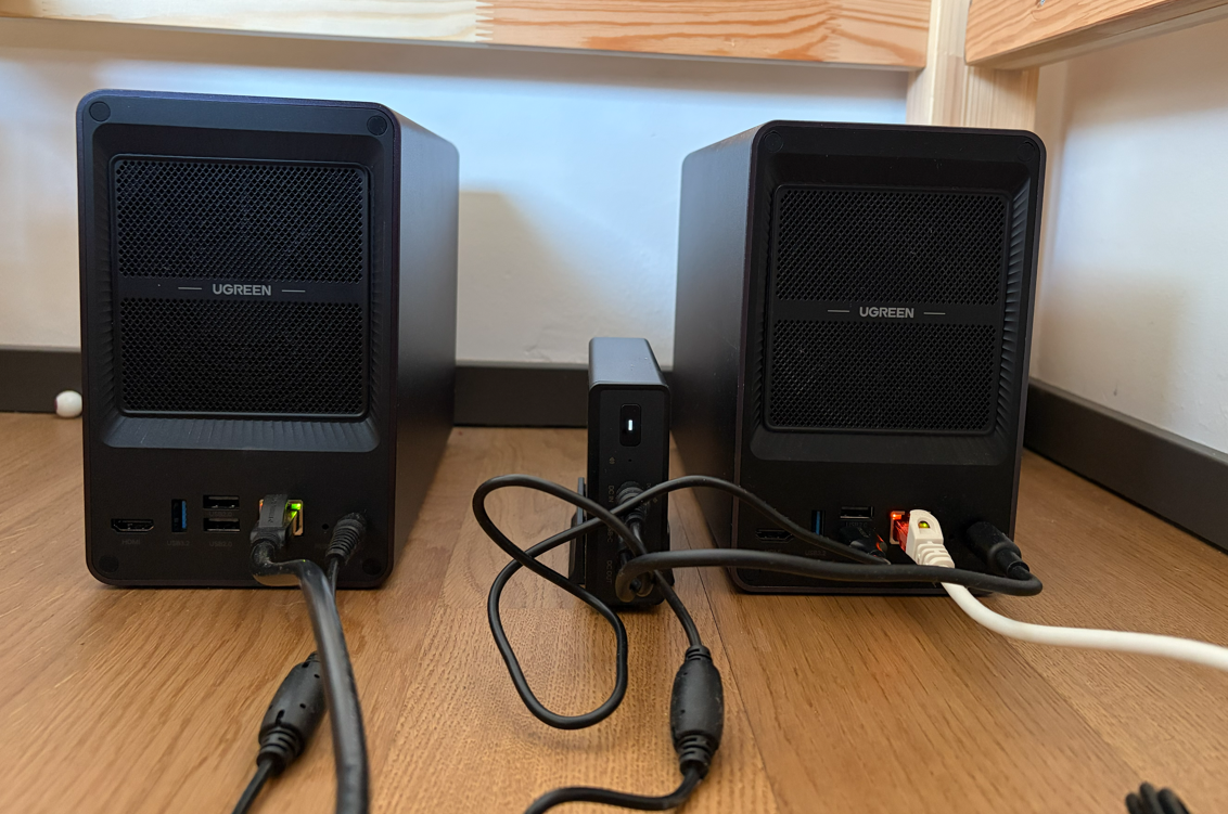

  • Netzteil des DXP2800 in die USV
  • DC-Ausgang weiter ins NAS

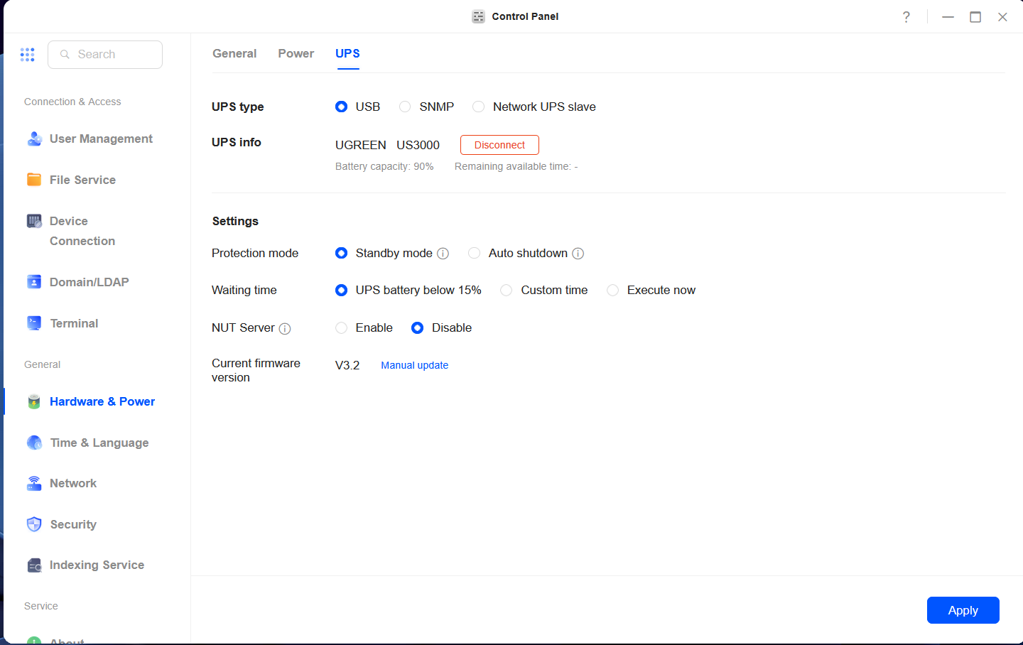

  • USB-Kabel für die UPS-Kommunikation anschliessen
Das NAS erkannte die USV sofort. Die eingesetzte Firmware war Version X.X.X (Platzhalter). In den Einstellungen lassen sich unter anderem Schwellwerte für das automatische Herunterfahren definieren.
5. Praxistest
Beim Test wurde der Netzstecker der USV gezogen. Das NAS wurde weiterhin versorgt, bis der definierte Schwellwert erreicht war. Danach erfolgte automatisch ein korrektes, sauberes Herunterfahren inklusive Parken der Laufwerke und ordentlichem Aushängen der Dateisysteme.
Der Umschaltvorgang selbst verlief nahtlos. Im Log lässt sich klar erkennen, wann die Versorgung auf Batterie gewechselt ist und wann der Shutdown ausgelöst wurde.
