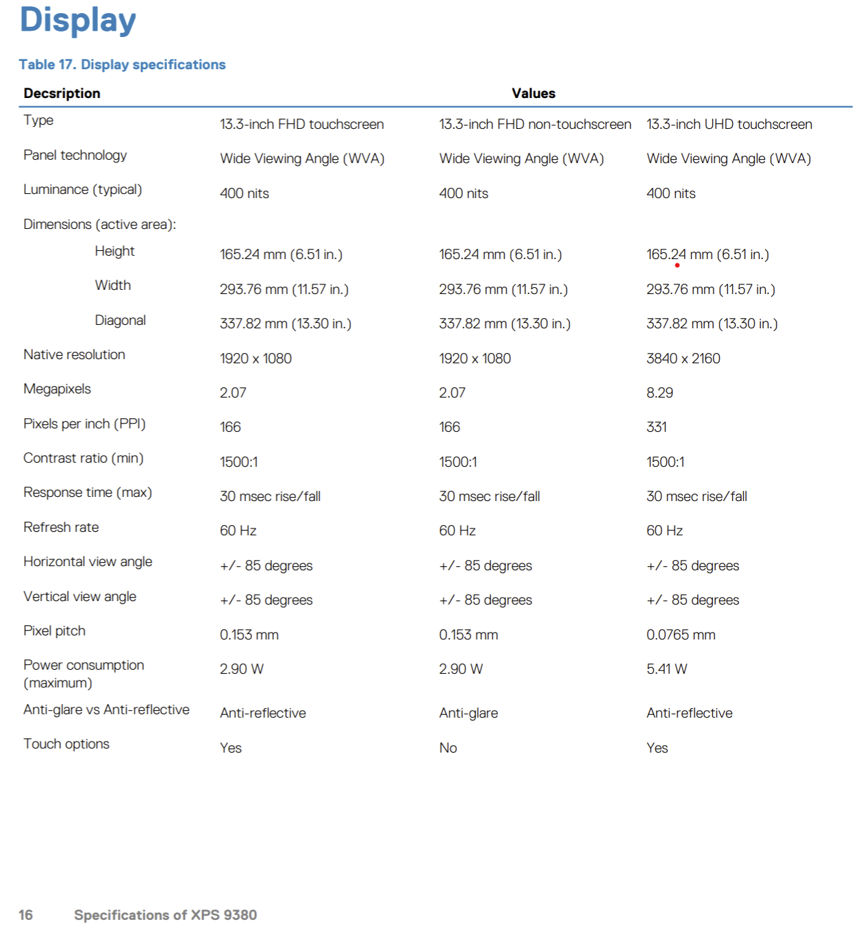

Dell listet typischerweise in den technischen Daten den Maximalverbrauch der Displays.
Und dieser basiert maßgeblich auf dem Verbrauch der Hintergrundbeleuchtung. Die dafür benötigte Rechenleistung fließt in diese Zahl noch gar nicht ein und unterscheidet sich im Desktop-Betrieb auch nur marginal.
Beispiel für das 9310 (neuestes Modell, weil ich die Modellnummern für die alten Modelle nicht auswendig kenne):
Alle Displays haben die gleiche maximale Helligkeit, aber FHD+ braucht maximal 2,9W, UHD+ braucht maximal 6,6W.
Eine andere Auflösung ändert an diesem Unterschied rein gar nichts.

-Interessant, hast du mal so eine Angabe. Konnte in den technischen Daten nichts finden beim 9370er zum Beispiel.
Die Auflistung ist auch interessant.
Haste recht, anscheinend machen sie diese Angaben noch nicht so lange (erst seit ich wieder für mich nach Notebooks geschaut hatte).
Fürs 9380 gibt es eine (auch für das 9305, was ja als Sparmaßnahme wohl versucht so viel Technik wie möglich von früheren Serien zu übernehmen und die gleichen Werte hat).
Aber selbst wenn die Technik einen Sprung gemacht hätte, sollte das Verhältnis zwischen FHD und UHD grob gleich bleiben, das liegt ja an der Physik von LCD-Panels.

Das UHD verbraucht ja knapp mehr als doppelt soviel. Das hätte ich nicht gedacht.
