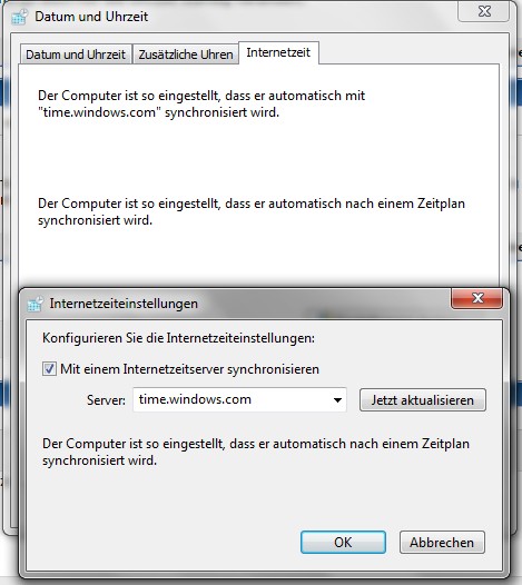

Vielleicht keine echte Lösung, aber evt. mal probieren, die Uhrzeit über das Internet regeln zu lassen.
Grüße

Ich steuere dann mal 2 Tips hinzu
Tipp 1
Windows-Uhr synchronisieren unter Windows 7 und Vista
1) Klicken Sie mit der rechten Maustaste auf die Uhrzeit in der Taskleiste und wählen den Menüeintrag Datum/Uhrzeit ändern aus.
2) Im neuen Fenster wechseln Sie auf den Reiter Internetzeit und klicken dort auf die Schaltfläche Einstellungen ändern....
3) In dem Feld Server tragen Sie ptbtime1.ptb.de ein, setzen gegebenenfalls das Häkchen bei Mit einem Internetzeitserver synchronisieren und klicken auf Jetzt aktualisieren.
4) Nun ist die Uhrzeit Ihres Computers mit der Atomuhr synchronisiert und wieder sekundengenau. Sie können die jeweiligen Fenster mit OK wieder schließen. Ab sofort stellt sich die Windows-Uhr regelmäßig von selbst.
Tipp 2
Zeit täglich statt wöchentlich aus dem Internet aktualisieren lassen.
Die Zeit wird systemseitig 1x pro Woche aktualisiert. Wer dies öfter tun lassen möchte muss in die Registry:
HKEY_LOCAL_MACHINE\SYSTEM\CurrentControlSet\Services\W32Time\TimeProviders\NtpClient
Hinter dem Wert "SpecialPollInterval" findet man in Klammern den aktuellen Aktualisierungsabstand in Sekunden.
Ändern: Rechtsklick auf "SpecialPollInterval" / Ändern ... / Dezimal auswählen / 86400 eintippen (entspricht 1 Tag in Sekunden) und bestätigen. Dann alles schließen.
Das war es. Nun wird die Zeit zuverlässig und 1x pro Tag aktualisiert.
Quelle : Zeit täglich statt wöchentlich aus dem Internet aktualisieren lassen.
