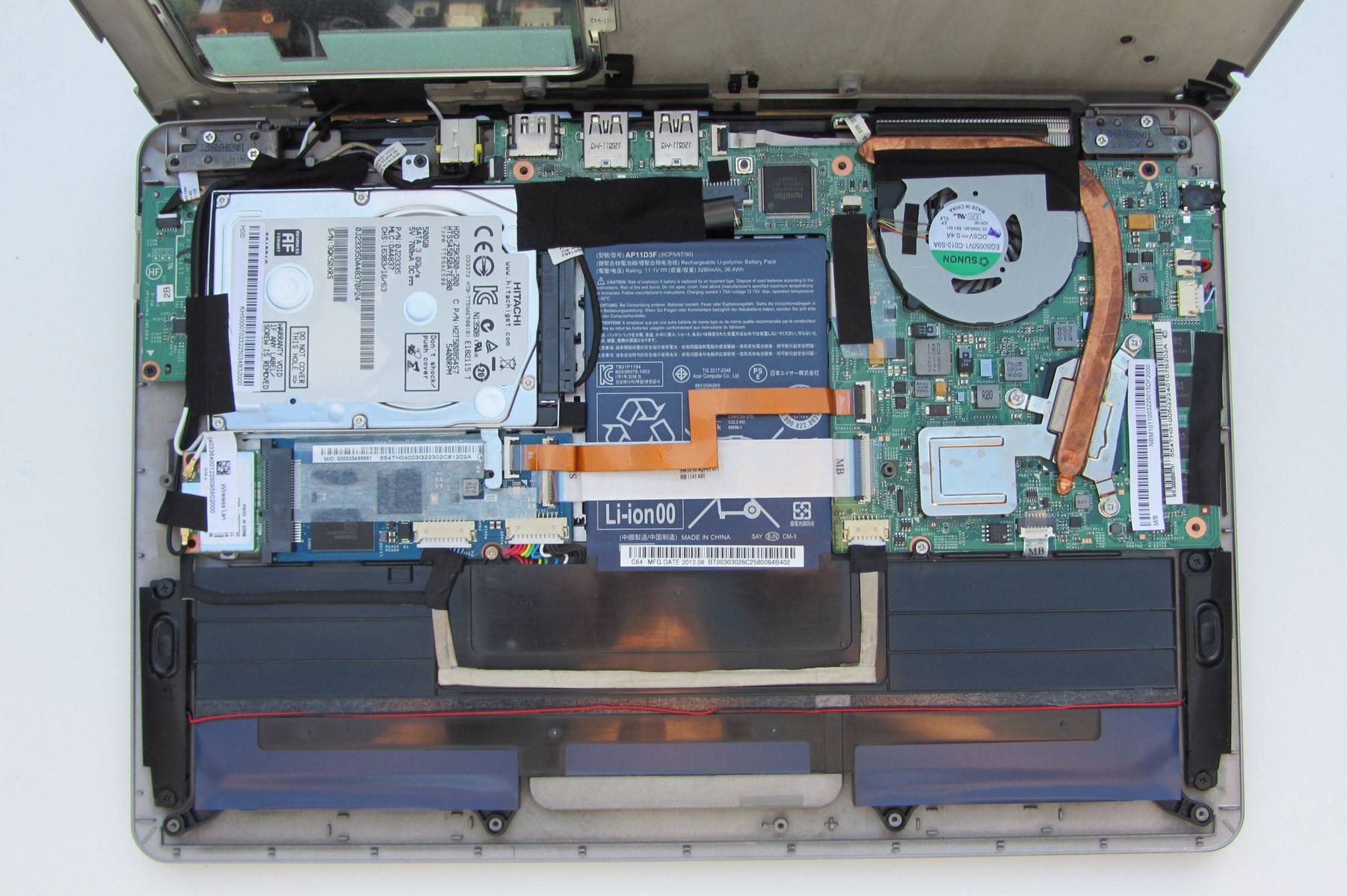

Ich würd mal sagen, das Bild hier (http://www.notebookcheck.com/typo3t...re_S3_391_Unterseite_geoeffnet_1949bc64ed.jpg) weißt deutlich drauf hin, dass nur 7mm HDDs reinpassen-Der schwarze Aufkleber sieht so aus, als ob er plan mit dem Akku wäre (auf gleicher Höhe). Nimm doch einfach ne 7mm-HDD/SD-die passt dann garantiert.
