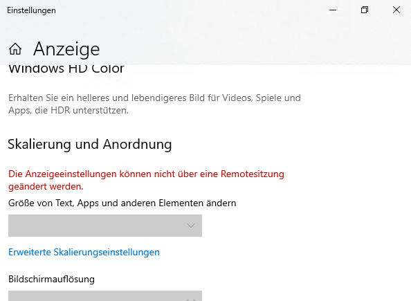

auf einem entfernten PC ist kein monitor und keine Tastatur/Maus angeschlossen. AUf dem PC läuft ultravnc Server. Ich kann den PC bequem mit ultravnc client fernbedienen.

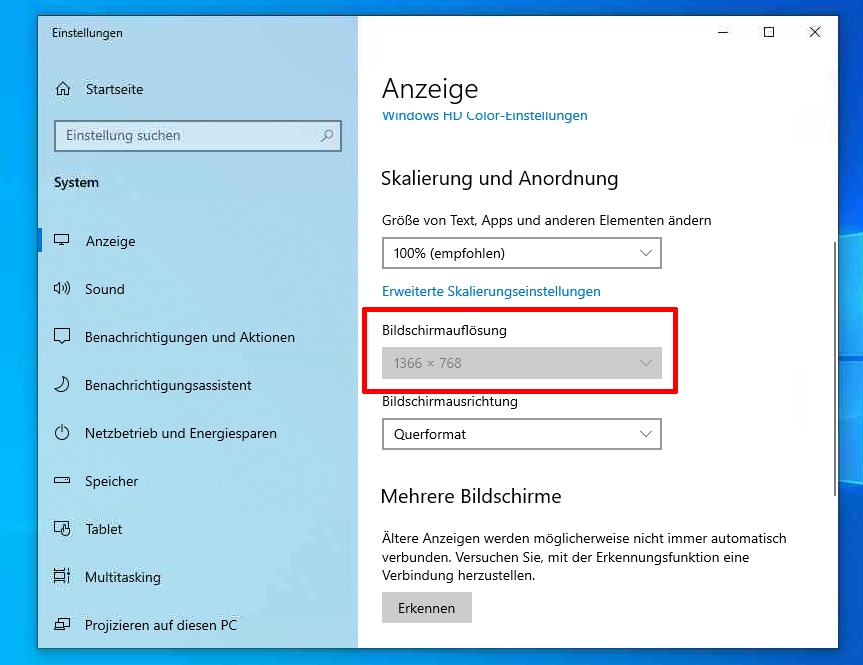

Problem: da kein Monitor an dem PC angeschlossen ist findet Windows 10 auf dem entfernten PC nur den "Standard-Monitor". DIe Auflösung ist (warum auch immer) 1366*768 - und diese ist nicht änderbar. Das ist sehr schlecht. Ich würde gerne 1900*1200 haben.
Ich suche jetzt schon eine ganze Zeit, aber ich finde keine Idee was ich machen könnte, wie ich an die Auflösung rankomme, wie ich sie verändern kann.
Hat jemand eine Idee? Danke VG Rainer

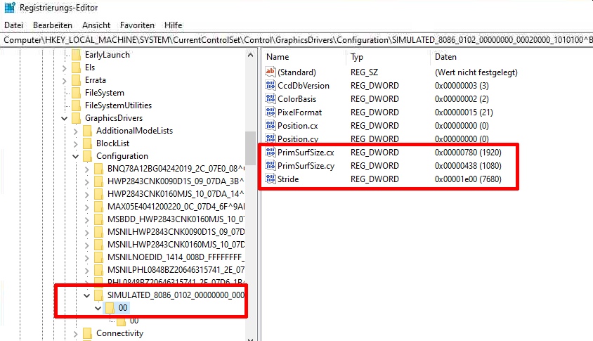

Das funktioniert anscheinend bei mir nicht obwohl ich das genauso ausgeführt habe wie beschrieben. die Lösung findet sich in einigen Foren, aber mir ändert sich gar nichts. Woran kann das liegen?
Danke und Gruss Rainer

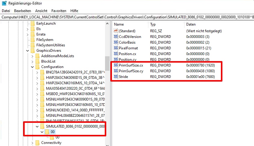

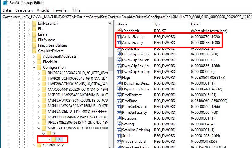

Habe jetzt alle Einträge unter "Simulated" -> 00 -> 00 in 1680*1050 geändert, überall wo das vorher etwas von 1366*768 statt, alle. Sowie den stride auf 6720 an allen diesen Stellen. Null Effekt. Es bleibt nach dem Reboot bei 1366*768 und diese Auflösung ist ausgegraut bzw. nirgends änderbar. Das ist ja zum Haareausraufen, Ich überlege schon ob ich einen entsprechenden Monitor kaufe, anschließe und dann steht er da halt...

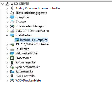

Warst du denn schon mal im Geräte Manager? Und dort unter Grafikkarten dort darf nicht Microsoft Basic Display adapter stehen
Siehe Anhang ..

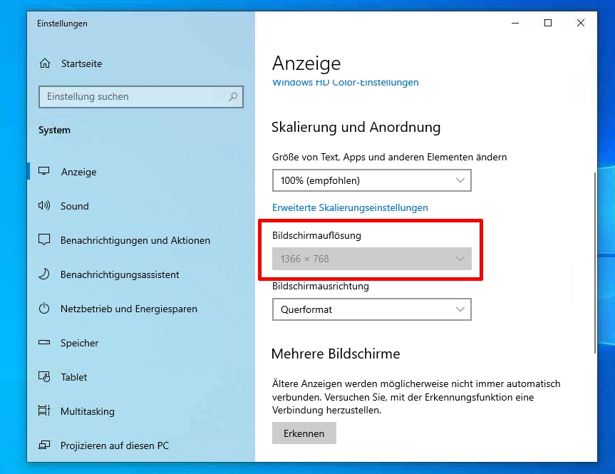

No Sire. Siehe Anhang. Außerdem ist das jetzt so klein, ich würde sagen 640*480 ..
