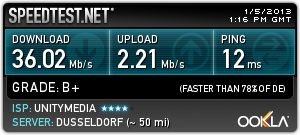

MIT ROUTER:
Unitymedia Speedtest zeigt mir Down ~40mbit und up~ 2,42

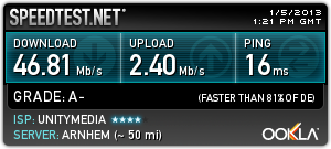

MIT MODEM:
Unitymedia Speedtest Down 45mbit und up genauso 2,42
