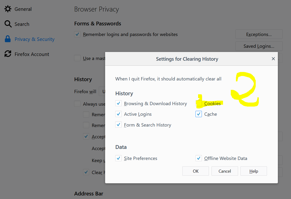

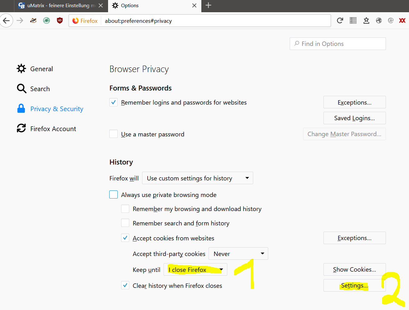

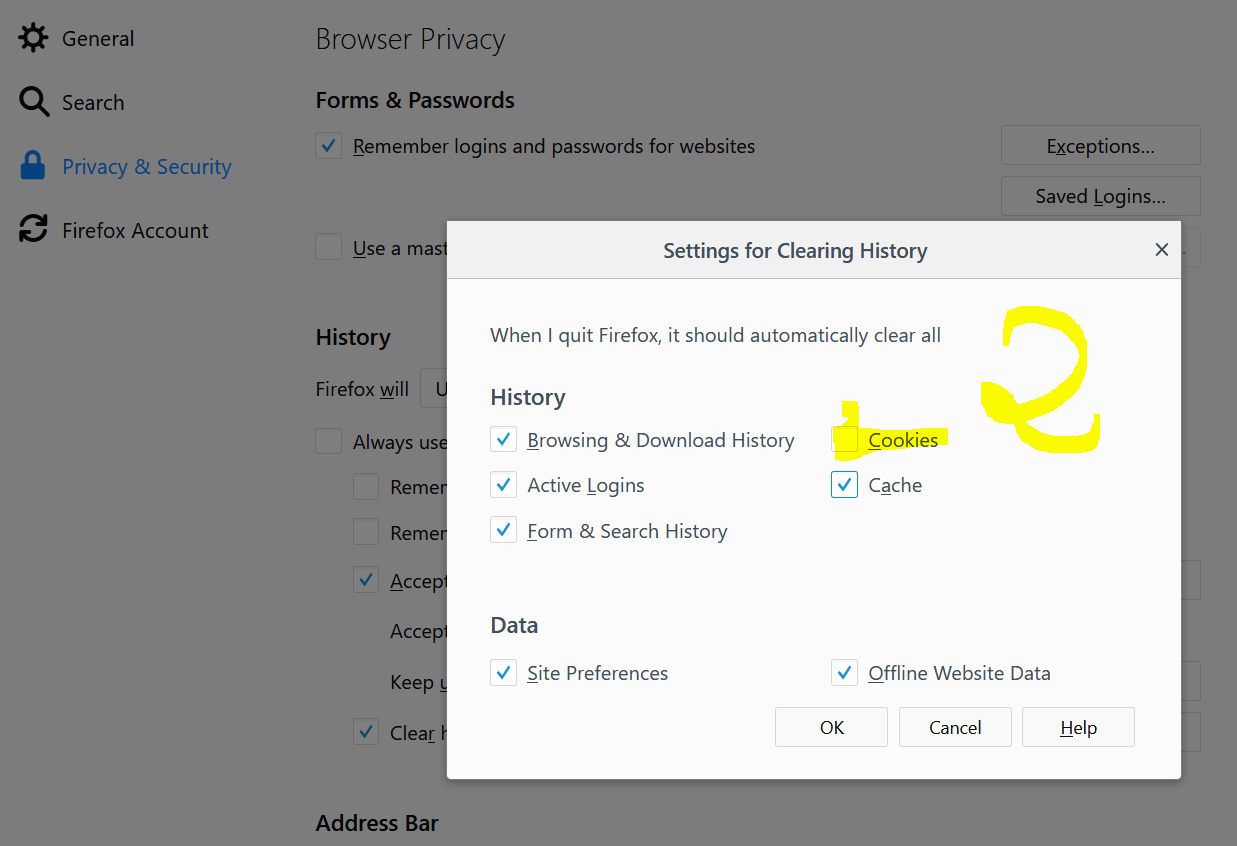

Bob.Dig schrieb:
Ich habe FF so eingestellt, dass beim Beenden immer alle Cookies gelöscht werden, außer diejenigen, die ich unbedingt behalten will. Dafür musste ich mich erst einmal überall anmelden und habe erst danach die Löschung aller Cookies beim Beenden aktiviert. Der Effekt ist, dass alle neuen Cookies gelöscht werden und die alten bleiben einfach drin.
Gullwoop schrieb:
Genau sowas suche ich. Ich habe mich jetzt überall angemeldet bei den Diensten die ich so nutze, alle weiteren Cookies können gerne gelöscht werden. Wo stelle ich sowas in FF denn ein? Unter den Einstellungen find ich dazu nichts oder übersehe es total.
Also zweitens sollte wie auf den Bildern zu sehen eingestellt sein.
Erstens stellt Du so ein, dass erst die Cookies gelöscht werden, wenn sie nicht mehr gültig sind.
Dann löscht Du alles vorhandenen Cookies weg. Anschließend loggst Du dich nur auf den Sites ein wo Du angemeldet bleiben möchtest und setzt dort auch immer den Haken mit dem angemeldet bleiben.
Wenn das erledigt ist stellst Du die Einstellung unter erstens um auf wie im Bild gezeigt.
Have fun.
@Bob.Dig
Na das ist ja mal geilo, wußte bisher gar nicht dass das so funktioniert. Da erspart man sich ja mal glatt eine Erweiterung für.
Ich mußte die vorhandenen Login-Cookies auch nicht weiter löschen. Ich habe zuerst eingestellt dass die "Cookies behalten werden sollen bis sie ungültig sind" und dann manuell alle unnötigen Cookies gelöscht, dann Firefox beendet. Danach habe ich das ganze umgestellt wie auf deinem Bild dass die Cookies beim beenden gelöscht werden. Die vorhandenen Login-Cookies (Computerbase, YouTube etc.) bleiben erhalten. Sehr nice, das erspart es manuell dort herumzuwühlen.
Das hätte ich selber (oder durch normales googeln) nicht herausgefunden. Da scheint Firefox dann irgendwie eigene Regeln oder sowas für die Cookies zu setzen!? Und genau dafür hatte ich früher immer eine Erweiterung genutzt obwohl das bisher wohl schon immer so ging.
Die gesamte Chronik werde ich aber wohl nicht löschen, da gehen irgendwie auch immer meine geöffneten TABS mit drauf und werden dann nicht wiederhergestellt beim Neustart. Aber das passt ja, ich will ja nur die etlichen Cookies weghaben die die diversen Seiten immer setzen.
Vielen Dank dir, auch für die Bebilderung.
Edit: Habe mir jetzt von verschiedenen Seiten Cookies setzen lassen und das ganze mehrmals wiederholt. Klappt bestens bisher.
