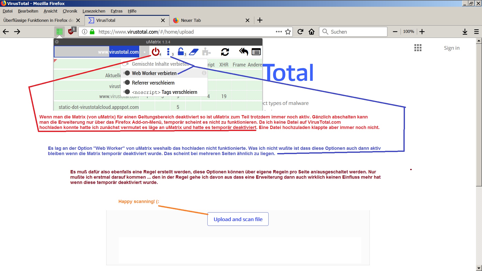

Ich wollte gestern, am Abend, eine Datei auf https://www.virustotal.com/ hochladen und habe quasi (mit Pause) bis jetzt daran gesessen warum es nicht funktionierte. Ich habe quasi meinen ganzen Firefox auseinandergenommen. Und ehrlich gesagt finde ich das ziemlich unglücklich wie uMatrix in einigen Situationen arbeitet/funktioniert. Vielleicht wird sich der ein oder andere von euch nun schon denken: "Mecker doch nicht immer über uMatrix, deinstalliere es und gut ist! Du hast ja pausenlos daran etwas zu meckern!"
Aber darum geht es nicht, es geht mir eher daum auf Sachen hinzuweisen die mir aufgefallen sind und andere daran teilhaben zu lassen. Die Erweiterung uMatrix gefällt mir schon gut ... aber Feinschliff würde der Erweiterung sicherlich nicht schaden da ich mir bei einigen Dingen nicht vorstellen kann dass das so gewollt ist.
Lager Rede kurzer Sinn, mein Screen im Anhang sollte selbsterklärend sein. Es geht darum dass sich uMatrix derzeit scheinbar (nein - offensichtlich) nicht temporär deaktivieren lässt. Falls das so gewollt ist so ist das echt schlecht umgesetzt. Wenn ich eine Erweiterung tempörär deaktiviere über die dafür vorgesehene Option so gehe ich davon aus dass die Erweiterung auch keinen Einfluss mehr auf die Seite hat. Was ein Irrglaube bei uMatrix ist (wie ich nach Stuuunden endlich gemerkt hatte).

Bei deinem Bild fällt mir auf, das du gemischte Inhalte deakt. hast? Wieso?
Web Worker ist eher Beta und du solltest es sparsam einsetzten (mal deaktiviert?...da er andere Skripte blockt). Habe selber schon Probleme damit gehabt. Aber Ansonsten kann ich dir beipflichten. Den "Schliff" bräuchten noch so viele Addons. Du kannst den Entwickler aber kontaktieren und Vorschläge machen.

Wenn ich mich recht erinnere hatte ich in der Beziehung in uMatrix nichts umgestellt. Die "gemischten Inhalte" hatte ich mal verboten aber das war so richtig gruselig, da ging zu dem Zeitpunkt wo ich das getestet hatte kaum etwas auf den jeweiligen Seiten. Gemischte Inhalte sorgt dafür dass alles über https läuft, verschlüsselt?
Zumindest bin ich roh dass ich jetzt weiß warum VirusTotal absolut nicht funktionierte bei mir. Das hatte mich echt gewurmt. Aber zumindest bin ich hartnäckig, penetrant und fluffig. :D

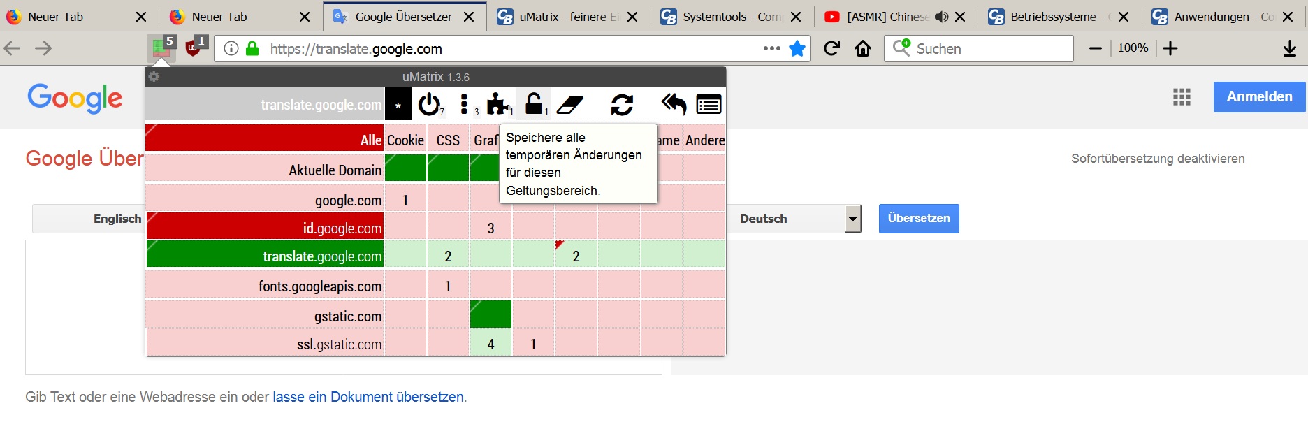

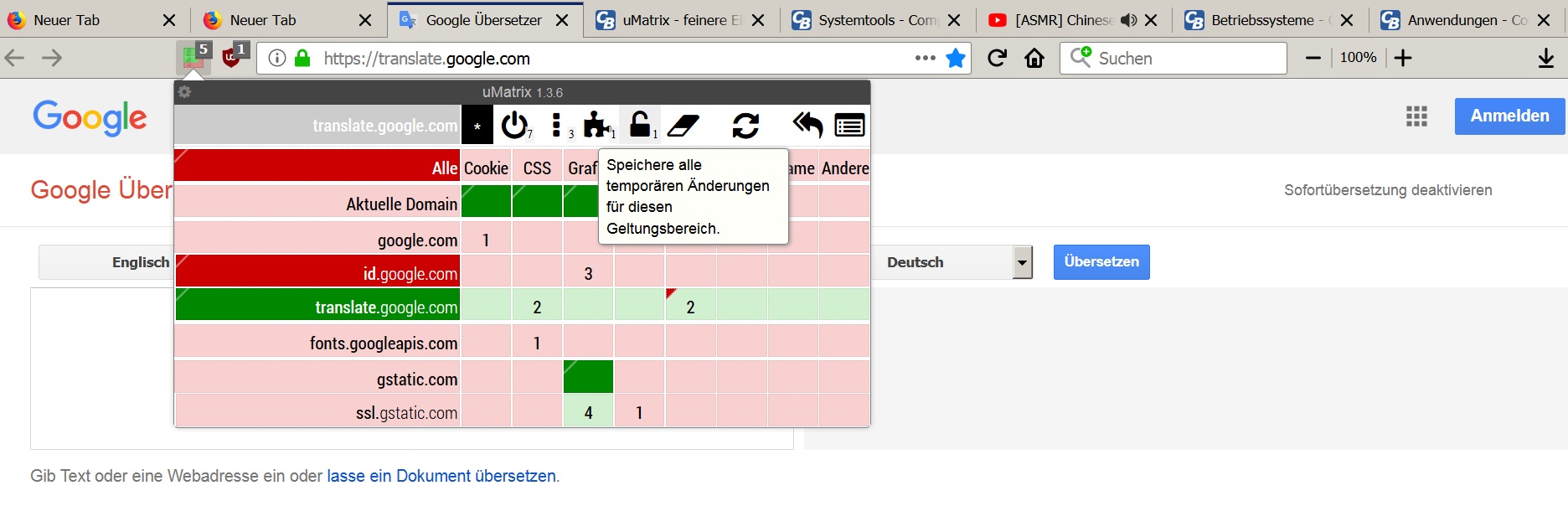

Ich benutze das Addon "Google Transate". Jedes mal wenn ich einen Text markiere und übersetzen will, geht das nicht, weil uMatrix das blockiert (was ja so richtig ist), was mich nervt jedes mal 10 Einträge nach und nach freigeben zu müssen.

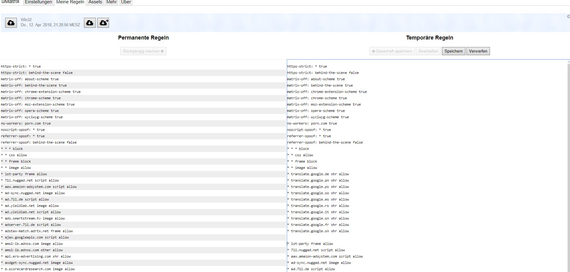

Unter "Meine Regeln" temporäre Regeln auf bearbeiten klicken und dann hab ich alle möglichen Server eingetragen. Ein Beispiel wie es aussieht:
* translate.google.de xhr allow
* translate.google.pn xhr allow
* translate.google.ps xhr allow
* translate.google.so xhr allow
* translate.google.es xhr allow
* translate.google.rs xhr allow
* translate.google.it xhr allow
* translate.google.sn xhr allow
* translate.google.fr xhr allow
So sieht das dann bei uMatrix aus: uMatrix temp Regeln.JPG
Dann noch auf Speichern und falls nötig auf dauerhaft speichern klicken. Jetzt muss ich nicht mehr die google.translate Einträge umständlich freigeben.:)

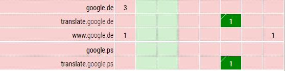

Wenn ich jetzt auf der times.uk was übersetzte sieht es bei uMatrix so aus: uMatrix timesuk.JPG
Die 2 Einträge sind autom. auf grün und ich muss nichts mehr umständlich freigeben.
Das hättest Du doch auch einfach in der GUI grün klicken können. Ich verstehe nicht, wie einige immer solche komplizierteren Sachen posten, wo man deutlich mehr Background brauch, als einfach zu kicken. ;)
