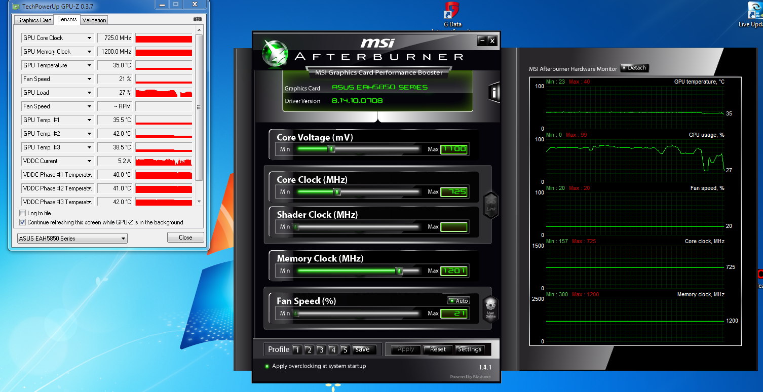

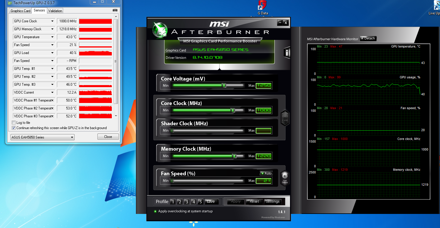

Ich hatte lange Weile und den S1 draufgebaut. Hier die Ergebnisse:
1. Standart 725/1000MHz und 2. oc 1000/1220MHz.
Ich glaube die Temps sprechen für sich. Gespielt habe ich "Farcry2" mit höchsten Details.
