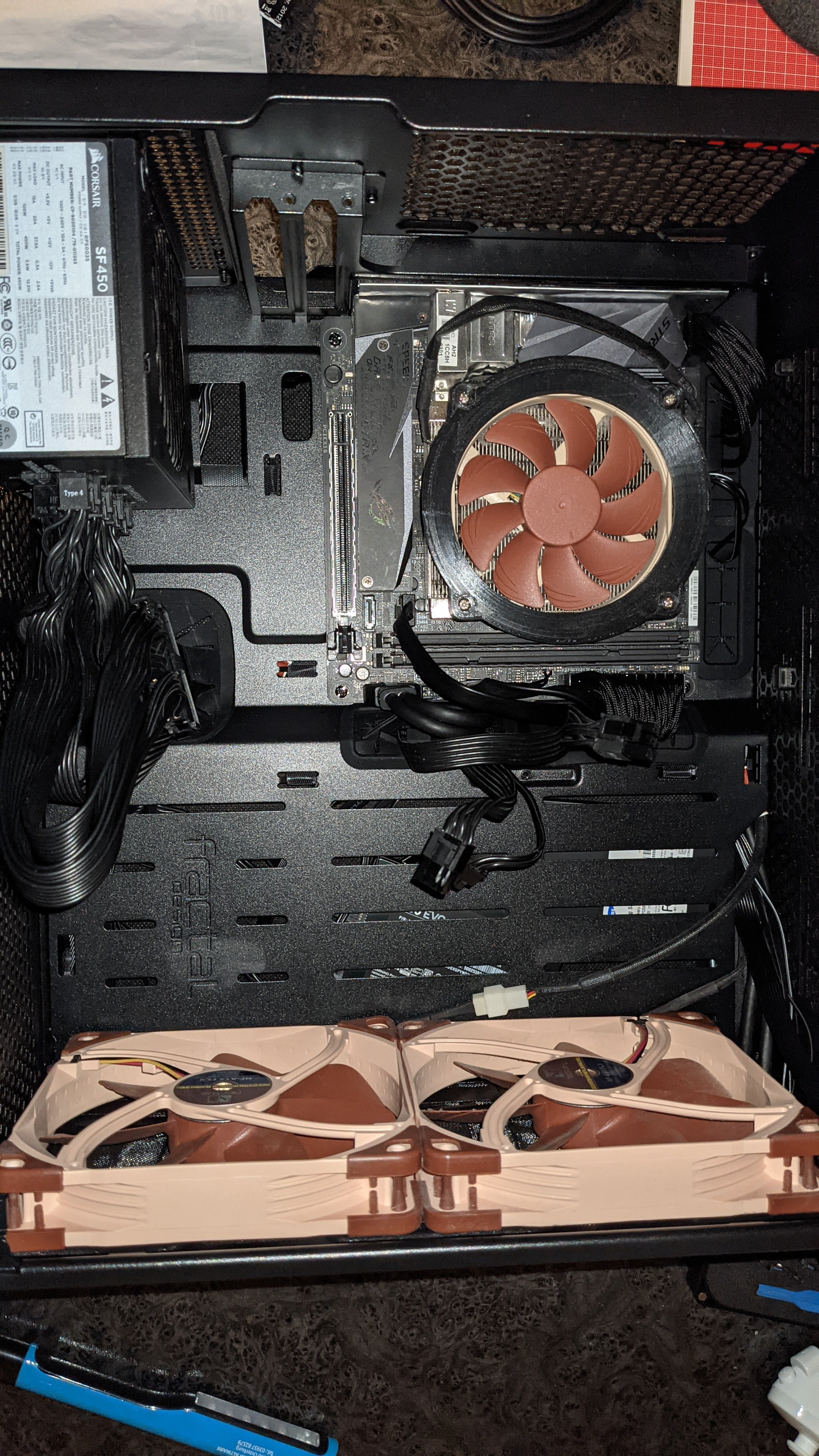

Die Alternative wäre, eine Pumpe in den Leerraum zwischen Mainboard, Graka und Radiator zu platzieren und den AGB an der vorher geplanten Stelle. Das Problem hierbei wäre der enorme Platzverbrauch. Ich hab da vll. 17x12cm Platz minus die ganze Kabelage. Die Pumpe am ehemaligen Boden zu verlegen ist keine wirkliche Option, die Netzteilkabel sind dort sehr im Weg. Ein anderer Weg wären solche ultrakompakten Res/Pumpenkombos, z.b. die Eisstation. Von denen hab ich aber eher nur verhaltene Meinungen gelesen. Gibs da eventuell einen Geheimtip?
Hier mal ein Bild der Platzverhältnisse ohne eingebaute GPU und Hecklüfter:

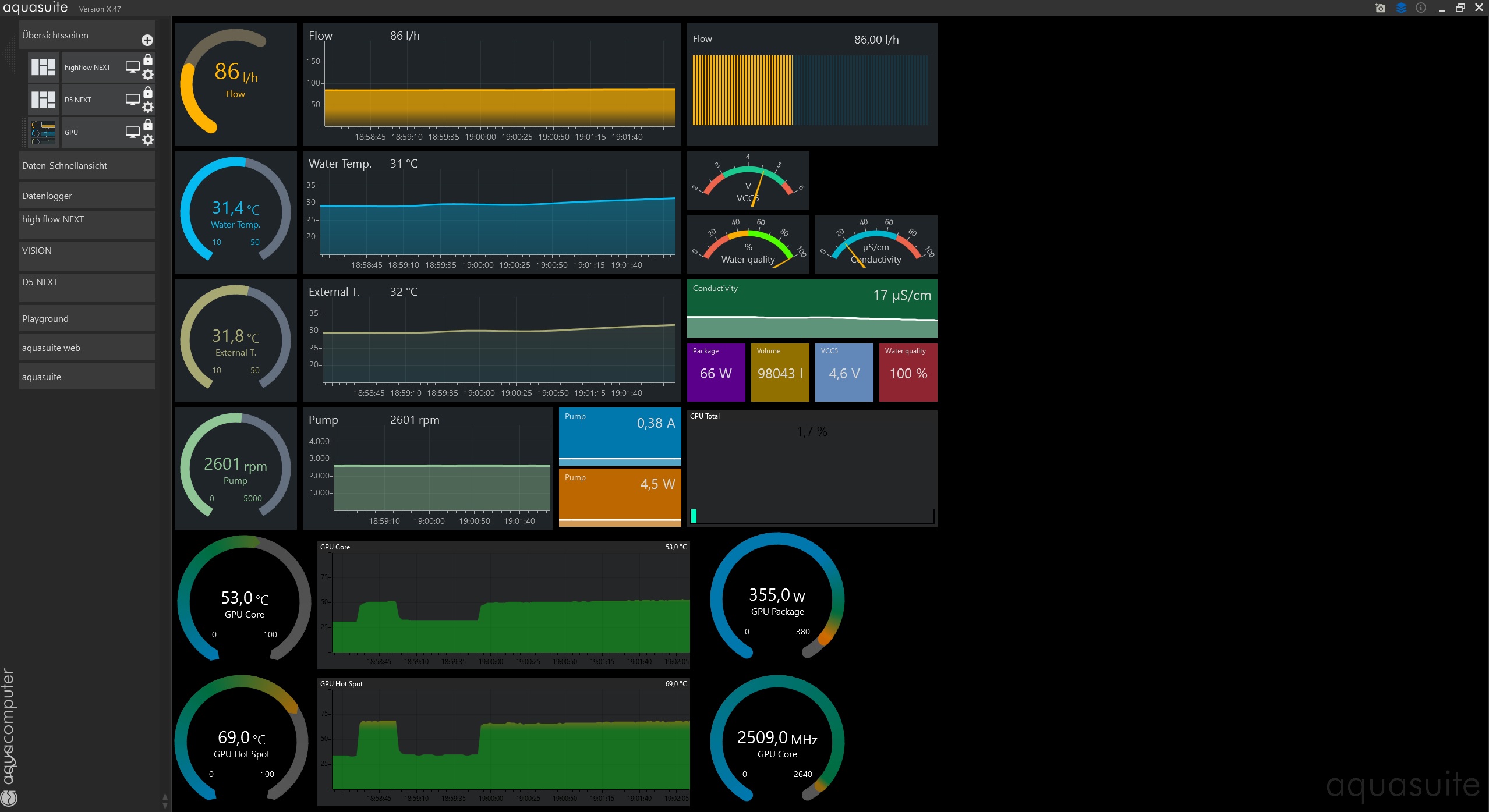

und falls jetzt immernoch zweifel bestehen, Ich hab letztens hier für jemanden einen test gemacht wie hoch der GPU Hotspot ist bei 45 Grad wassertemperatur. Mit begrenzten 350 Watt für die GPU und nich 380
und eben hab Ich für dich mal ein vergleich gemacht:
Wassertemperatur 32 Grad
GPU Temp 53 Grad
GPU Hotspot 69 Grad
Wassertemperatur 45 Grad
GPU Temp 64 Grad
GPU Hotspot 81 Grad
Kurz gesagt bei 13 Grad höherer Wassertemperatur haben wir eine 11 Grad höhere GPU Temperatur
Ich mach das selbe jetzt nicht nochmal mit meinem 5950x weil es genau aus das selbe hinaus läuft
Der Kerl in dem Video hat nach 30 Minuten 15 Grad mehr, sprich die Wassertemperatur ist locker um 20 Grad gestiegen und das wird Sie weiterhin. Wenn der 60 Minuten den Test gemacht hätte, dann hättest damit schon die ersten Ostereier machen können für dieses Jahr
Hier die zwei Bilder TDP und GPU Clock nahezu identisch, Durchflusswerte 92L und jetzt halt 86L gemessen vom High Flow Next.
Damit du dir mal ein Bild machen kannst wie das Eskaliert wenn du mehrere Stunden Spielst und da haben wir noch keinen Sommer mit 35 Grad Außentemperaturen.
