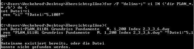

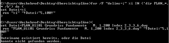

Nach Anleitung von "easy.2ci " kommt folgendes:
Hast du die CMD wie beschrieben gestartet? Schick mir mal ein Beispieldateinamen von dir, dann kann ichs hier nachstellen.
edit: Ich hab mir folgende Datei zum testen erstellt: "PLAN_Ü1101 Grundriss Fundamente M. 1_200 Index 2_3_3_6.dwg"
Und der Code funktioniert. Wenn du natürlich bereits eine Datei hast, die ohne das PLAN_ am Anfang heisst, dann klappt das umbenennen natürlich nicht. Hast du das sichergestellt?
