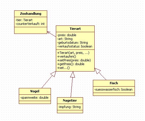

Also ich hätte das jetzt ma (auf die schnelle) ungefähr so gemacht
Als String zurückgeben macht aber iwie keinen Sinn...ich mein wenn es darum geht die Daten nachher auf ner Oberfläche anzuzeigen kannst se ja immer noch in nen String parsen

das habe ich als letztes gemacht,
da ich bis jetzt nur Vererbung gelernt habe, habe ich das Problem bis jetzt mal so gelöst
da ist noch n Fehler die Verkaufszahl ist eine STATISCHE VARIABLE !
Die verkaufen-Methode musst ja bei den abgleiteten klassen nicht neu implementieren, die ist ja für jedes Tier gleich oder?!
Wie die verkaufszahl ist statisch? wie willst die dann hoch zählen? Das macht doch kein Sinn?!
Die verkaufen Methode ist bei jeder Unterklasse Unterschiedlich!
deshalb wird die in den Unterklassen immer überschriben.
Sobald ein Tier verkauft wurde, zählt sich die Verkaufszahl Variable hoch. Die Variable gilt dann für jedes Objekt.
Verkaufen ansich ist doch immer gleich. Nur der Zeitpunkt ist bei jeder Art unterschiedlich.
Wenn du bei der Methode diesen Wert mit übergibst kannst du die selbe Methode für alle Arten nutzen.
Ein paar Anmerkungen zu deinem letzen Diagramm,
Die artspezifischen Methoden (wie Spannweite) sind auch unglücklich, das kann man nicht allgemein abarbeiten, da müsste man sich durch ein Wust aus if( ... instanceof ... ) hangeln. Geschickter wäre da ein Dictionary (heißt unter Java glaube ich Map) mit den spezifischen Eigenschaften des Tieres( +getProperties(): Map ) . Alternativ kann man natürlich showInfos überladen, aber dann brauch ich die Methoden erst recht nicht.
Sollte der Logik halber der Preis und die Verkaufszahl vielleicht vom der Zoohandlung verwaltet werden und nicht vom Tier, das verkauft sich schließlich nicht selbst.
