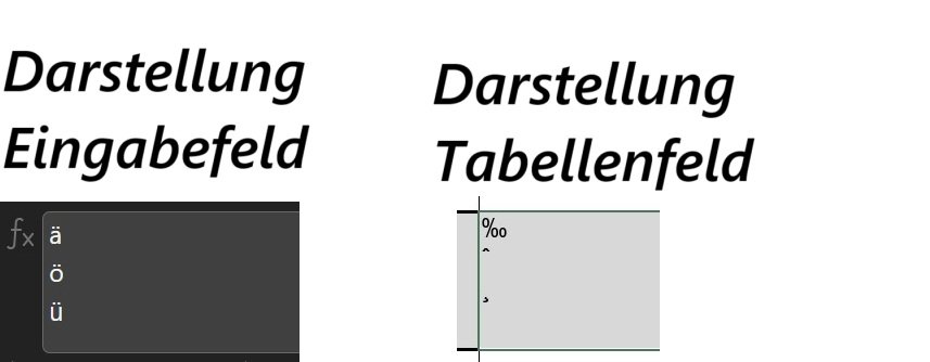

Hallo Forum,
als ich gestern Abend eine Excelliste öffnete staunte ich nicht schlecht, als plötzlich in den Feldern alle Umlaute als Sonderzeichen dargestellt wurden. Klickt man auf das Feld wird im Eingabefeld allerdings korrekt der Umlaut angezeigt. Siehe Anhang. Ich kann leider nicht sagen, seit wann das so ist. Die Liste habe ich zuletzt am 11.07. geöffnet, da war noch alles normal und wurde ohne zu speichern wieder geschlossen. In dieser Zeit kann ich mich auch an kein Update erinnern. Ist das ein Bug, oder kann ich irgendwo in den Einstellungen etwas drehen? Ich habe zwar schon nach anderen Berichten hierzu geforscht und die Einstellungen nochmal durchgesehen, aber keine Abhilfe leisten können.
"Falsche" Schriftart auf dem Tabellenfeld?
Reaktionen: madmax2010 und Sensei21

Die Felder sind mit Arial und als Text formatiert. Allerdings schon lange, ich habe nichts geändert. Das ist auch in anderen Tabellen so wie mir jetzt auffällt. Das ß wird auch als l dargestellt. Die Tastatur funktioniert auch so wie sie soll.
Was passiert, wenn Du die Datei in Excel-Online oder Google Sheets öffnest?
Oder in libre office..
Hat vielleicht das Office seine Sprache vergessen oder umgestellt..?
@RPP63 In beidem wird die Tabelle dann korrekt angezeigt. Ich habe gerade versuchsweise die Schriftart von Arial auf diverse andere Schriftarten geändert. Da wird nun wieder jeder Umlaut so angezeigt wie es soll. Als Quickfix bin ich in der ganzen Tabelle nun auf Calibri gewechselt. Scheint so dass mit dem Arial gerade etwas nicht stimmt.

So ganz steige ich nicht dahinter. Wenn ich eine neue Tabelle öffne, funktioniert unter Arial jeder Umlaut. Nach durchsicht einiger Dateien betrifft das scheinbar nur sporadisch. Ein Umstellen auf ein anderes Font lässt die Umlaute wieder korrekt anzeigen. Zurück auf Arial kommen erneut die Sonderzeichen.
Da geht es mir nicht anders!
Das ‰ ist aus dem Unicode (8240), während das ä ASCII 228 ist.
Zumindest ASCII müssen alle Schriftarten korrekt anzeigen können.
Daher scheint es wirklich an OnlyOffice zu liegen.
