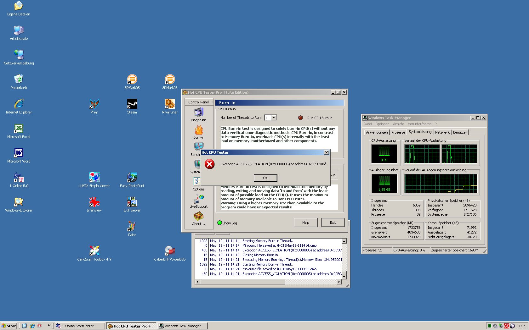

Habe den MPlayer11.0 deinstalliert und neu installiert = das gleiche Problem. Selbst N24 läuft (Nachrichten, ist aber glaube ich Flash-Player). Habe jetzt mit HotCPUTester einen Fehler gefunden, evtl. im Ram (BILD anbei). DivX will ich dann auch noch testen. Aber kann es sein, dass nur diese beiden "Abläufe" (Maxdome und Videolaad) exakt an der gleichen Stelle abbrechen (das Video will gerade starten) wenn im RAM ein Fehler ist. TwoWorlds z.B. läuft ohne Prob, HotCPUTester dann im BurnIn mit CPU und Ram (64MB "Block") stundenlang. Nur wie oben beschrieben wenn ich größer als 128 MB dort auswähle kommt der AccessViolatin-Fehler.

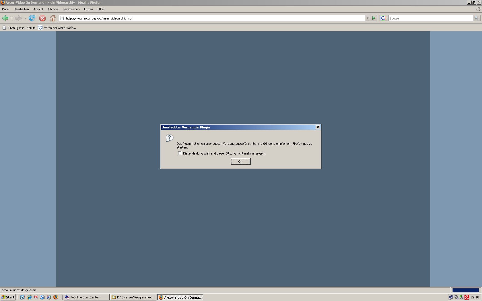

Habe jetzt mal Firefox installiert - und tatsächlich - ich bekomme wenigstens eine Fehlermeldung angezeigt (siehe Bilder). Es scheint wirklich so, als wenn den IE nicht mit dem Media Player kann - aber Firefox kann scheinbar auch nicht... aber warum sollte das ein CPU-Wechsel hervorrufen können?
