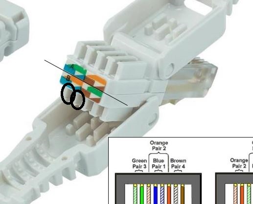

Wie muss denn die Belegung am RJ45 aussehen?
Und Kabel einfach ohne abisolieren reinstecken und zudrücken?
Mist, irgendwie geht gar nichts seit der Umstellung... bin jetzt rein über LTE im Netz. DSL will nicht.
Wo müssen denn die Adern in den Stecker?
http://www.produktinfo.conrad.com/d...-STANDARDKENNZEICHNUNG_RJ45_STECKER_CAT5E.pdf
ich hab beide bei B links unten??
