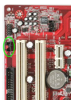

Das Board hat einen internen S/PDIF Out und normalerweise sollte dem Board auch ein Adapter-Slotblech auf Coax beigelegen haben, so zumindest steht es im Handbuch auf Seite 11. Guck mal nach, vielleicht findest du es noch ;)

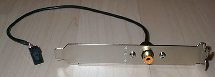

Also ich habe jetzt auf deinen Hinweis all mein Zubehör welches ich zu dem PC erhalten habe durchsucht, aber ich konnte leider nicht solch eine Blende finden. Auf der Website von MSI habe ich in der Produktbeschreibung vorhin zwar auch "- 1 x SPDIF-out pinheader" lesen können, aber mir hatte es nichts weiter gesagt.
Bei Amazon habe ich jetzt zwei Produkte dazu gefunden, woher weiß ich nun allerdings, wie viele Pins das Ding haben muss? Ich finde ja nicht mal den Anschluss auf dem Mainboard, sonst könnte ich selbst nachzählen, ist es der oben links mit den acht Pins? Dazu dann diese Blende kaufen? €dit: Ups, sind ja 9 auf dem Board 12 an der Blende...

Achja, MSI (wie auch viele andere Hersteller) hat solche Brackets (ja, so heißen diese Slotblenden) meist nie dabei, da sie sowas noch als Zubehör verkaufen möchten.

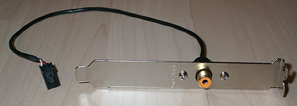

Vielen Dank an euch alle, so wie es aussieht muss ich mir dann erst einmal sowas (ist hoffentlich richtig mit den 3 Pins) plus Kabel bestellen und schauen, wie es klingt.

Damit sollte es funktionieren. 15 m Coax Digikabel gibt's für nen Zwanni, da halten sich die Investitionen ja noch in Grenzen.
Obacht!! Die Kundenrezensionen schreiben was von Pinbelegung, die nicht stimmt und von Kurzschlüssen, da solltest du dann erstmal genau die Pinbelegung checken.
