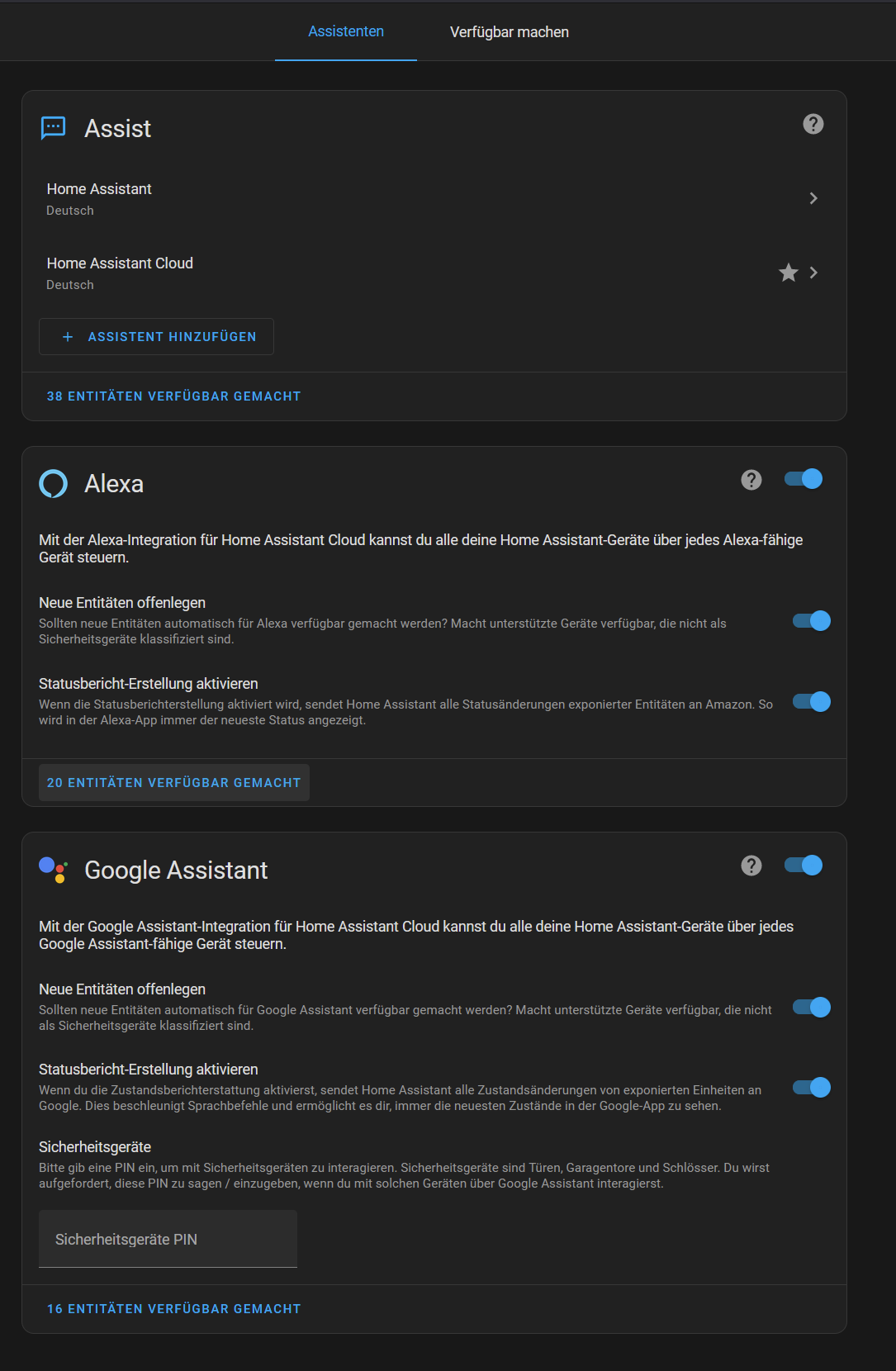

Also ich hab den SonOff dongle mit HomeAssistant und dort kann ich einstellen welche assistenten dort unterstützt werden, kommt halt immer ein wenig auf das gerät an.
Musst halt die Entitäten / Geräte für die entsprechenden Sprachassistenten verfügbar machen
