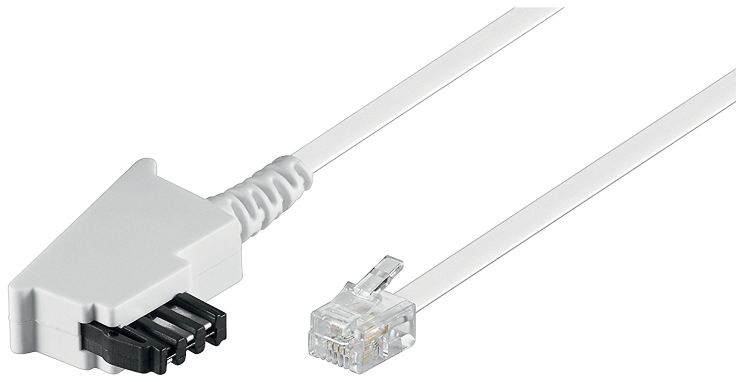

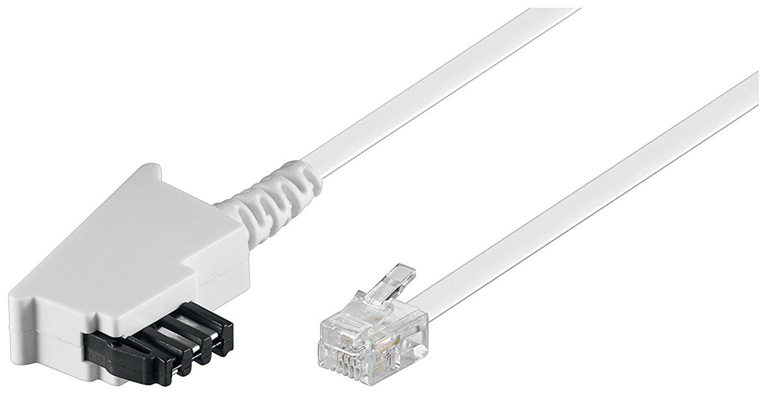

Dein verlinktes Kabel ist ein Rundkabel. Ich benötige dringend ein Flachkabel.

Mein verlinktes Kabel ist ein Flachkabel. Was genau siehst Du da? So sieht es da aus.

Bei deiner Verlinkung habe ich den Flachkabelhinweis überlesen. Ist aber dafür ein RJ11/14 Stecker.
Mit RJ45 habe ich bisher nichts gefunden.
