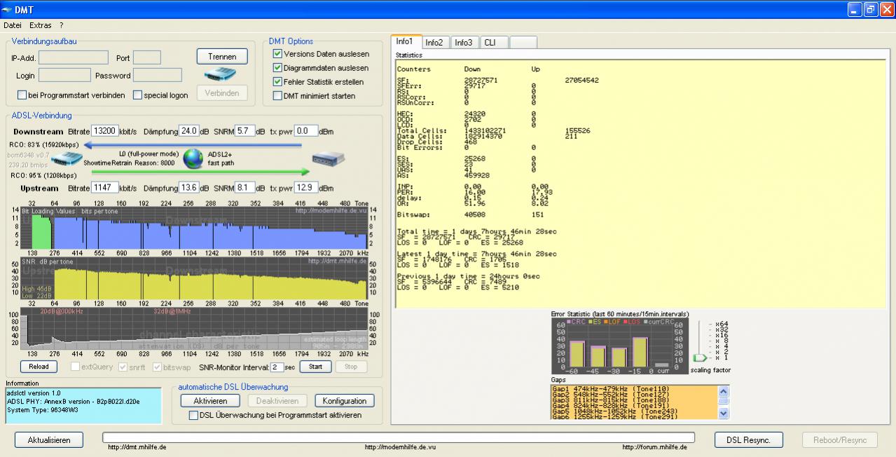

@Cap habe selber den DGN2000B Gehabt (DGN2100 ist mit USB Stick) und wie du auf dem Bild sehen kannst hab ich trotz schwacher Leitung einen Guten Sync Dank des Broadcom 6348 Chipsatzes, der bis zu knapp 2 Wochen durchhält.
Bin aber auf den Nachfolger DGND3300B umgestiegen bin wegen Dual Band aber wenn du das nicht brauchst kann ich dir den Router auf jeden fall Empfehlen.
