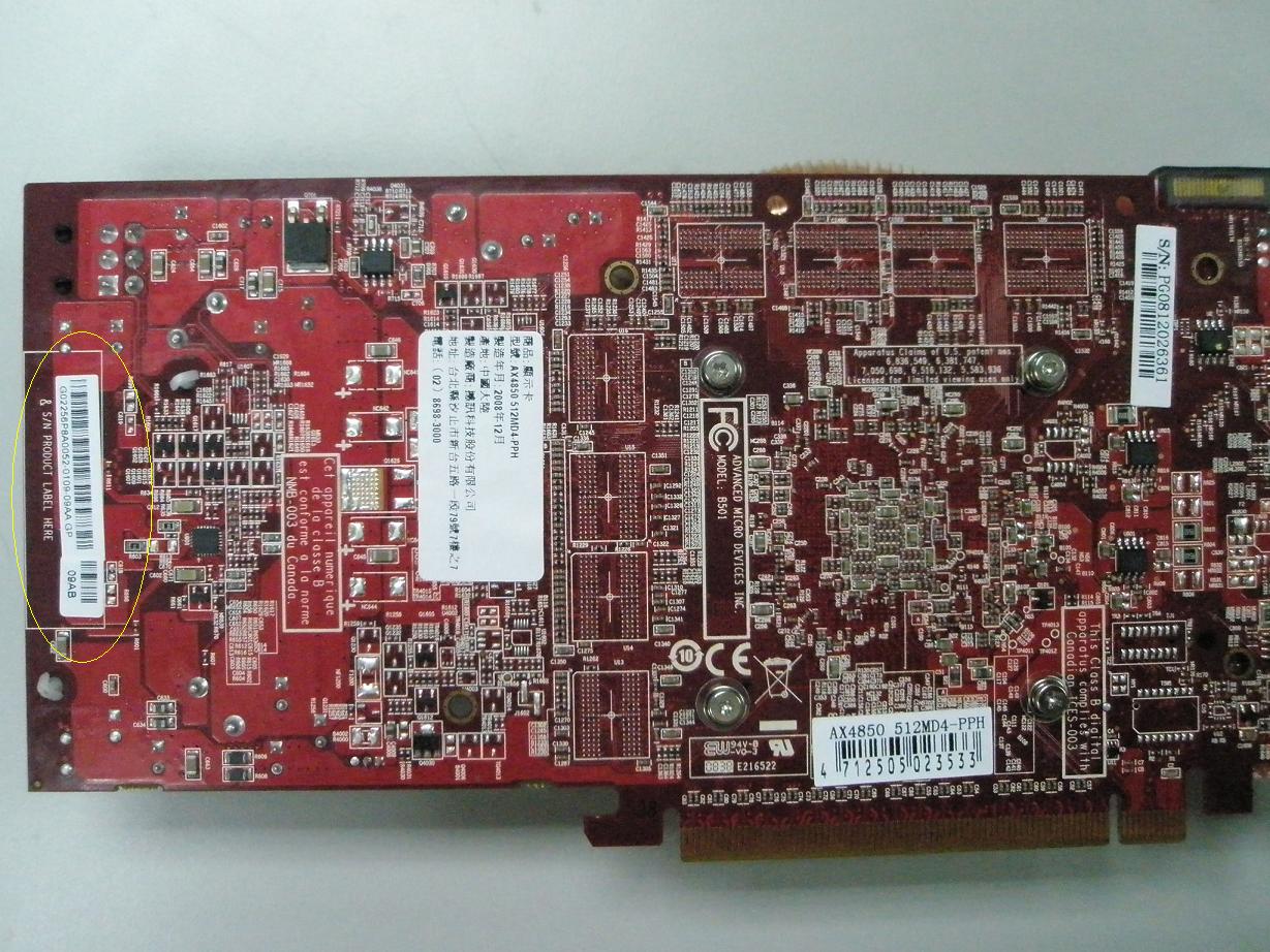

Nun bräuchte ich aber eure Hilfe: Powercolor möchte von mir ein Foto haben, dass den Barcode der Graka zeigt, damit sie mir das richtige BIOS zusenden.
Ich benötige also ein Foto von dem Barcode der Powercolor AX6870 1GBD5-2DH nicht M2DH (Referenzdesign)
Kann mir bitte jemand das Foto an:
spamfight[at]freenet.de
senden?
Danke,
-ghost
Das Bild soll das hier zeigen

Ich schätze mal eher, die wollen ein Foto, wo deine Seriennummer drauf zu erkennen ist. So ist es für Powercolor leichter, einen eventuellen Garantiefall abzuschmettern, falls bei deinem Flashversuch was schief geht ... :evillol:
