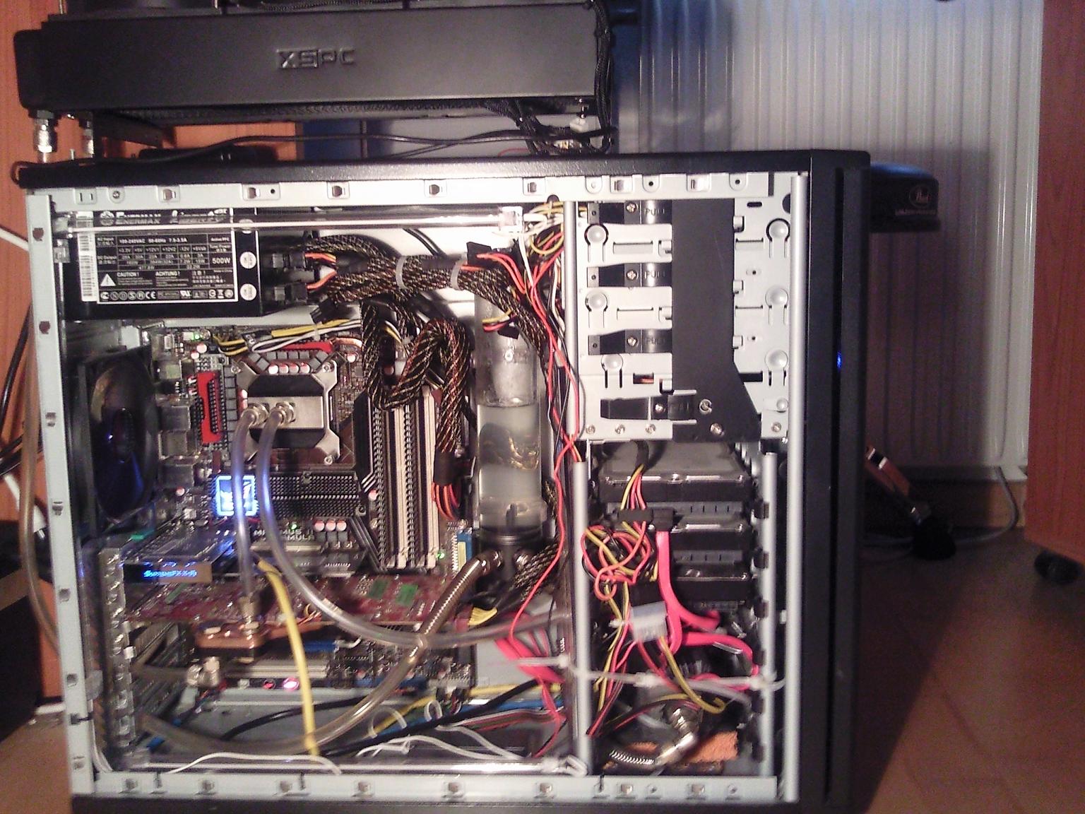

im moment wohnt das ganze in einem leicht modifiziertem chieftec aegis. ziel ist es, dass das gehäuse innen schwarz ist. also entweder pulvern lassen oder ein neues gehäuse, das bereits innen schwarz ist. in diversen foren hab ich mich wegen pulvern lassen umgesehen, mit mind 50€ muss man da schon rechnen.
soviel zum primären problem eins.
problem zwei lässt sich nur mit einem neuen gehäuse lösen. ich möchte meinen radi intern verbauen. im moment sitzt er oben drauf. das problem dabei ist, dass ich ihn intern nicht verbauen kann, weil das gehäuse dazu zu klein ist. deswegen hab ich mich auf die suche nach einem neuen gehäuse begeben. am meisten sagt mir das antec 1200 zu. in der wakü-FAQ wird es bei den triple-radi-kompatiblen angegeben. nach ein paar bildern hab ich mich allerdings gefragt, wie man da nen tripleradi intern verbauen kann. also hab ich mich ein bisschen umgesehen und bin auf folgende links gestoßen:
erster link
zweiter link
bei der frage wohin mit dem radi bin ich bis jetzt auf folgende antworten gekommen:
1) hinten montieren, ist aber nicht das ziel eines PCs ohne auswüchsen
2) HDD-käfige rausnehmen und vorne montieren => wo bringe ich meine 3 HDDs und 2 laufwerke unter?
3) radi unter den bigboy (oben) montieren. bis jetzt hab ich aber nur lösungen mit 240er radis gesehen. der oberste laufwerkschacht wird für eine einbaublende mit schaltern für die beleuchtung und die temp-anzeige verwendet => genug platz nach hinten. bleibt nur die frage der befestigung des radis.
ein weiterer kritikpunkt ist: wo bringe ich den AGB unter? da der HDD-käfig ziemlich knapp neben dem MB und den ausnehmungen sitzt, ist meine momentane lösung leider nicht übertragbar (siehe bild).
es muss nicht unbedingt das antec 1200 sein, soll aber schon eher in diese richtung gehen. wichtig ist, dass es innen schwarz ist und genug platz für nen tripleradi+rest hat (pumpe, AGB, usw)
ich bin offen für alle vorschläge
PS: ich scheue umbauarbeiten nicht ;)
PPS: ja ich weiß, mein PC ist nicht zusammengeräumt, liegt am zeitmangel und dem umstand, dass mir zum jahreswechsel aus mir nicht erklärbaren gründen das MB eingegangen ist...

danke für deinen vorschlag, die 180€ (österreich) schrecken mich etwas ab. weitere 20€ für den deckel auszugeben ist jedenfalls nicht drin, wenn, dann wird selbst gebastelt. leider ist es innen nicht schwarz. das ist eigentlich der hauptgrund, warum ich die ganze show veranstalte
kannst ja das case auch gebraucht bei ebay kaufen. ich habe damals für mein a70b auch nur 85,- inkl. bezahlt. wegen dem schwarzen innenraum, ganz einfach selber lackieren. du kannst das lian li fast komplett zerlegen, da es verschraubt ist, nur sehr wenig genietet. ich finde das case sehr stylisch, nicht son klotz wie das antec, das gefällt mit persönlich überhaubt nicht.

Also ich hab ein Triple Radiator in der Front des Antec 1200 verbaut. Ist an sich eine sehr schöne Sache, aber mit 3HDDs und 2Laufwerken ist das wohl nicht zu realisieren. Ich finde die Variante von Papa Baer gut. AUf jedenfall mal eine Überlegung wert.
danke für eure vorschläge
bei den gebrauchten hab ich mich jetzt auch mal umgesehen und wirklich NIX gefunden. das corsair 800d war meine ursprüngliche wahl, der preis hat mich dann wieder zurück auf den boden der tatsachen zurückgeholt. das 700er gibt es noch nicht käuflich erwerblich, den einzigen unterschied, den ich anhand der bilder ausmachen konnte, ist die seitenklappe. sogar die abmessungen sind gleich. warum das ding laut review von technic3D dann unter 200€ kosten soll, ist mir ein rätsel
das 700d kann man sich über amazon in amerika für 250$ (185€) kaufen. verfügbar in 1-2 monaten -.-. das seitenfenster kann man sich vom 800d dazubestellen. ist wirklich ein ideales gehäuse, muss ich mir noch überlegen, ob ich wirklich so viel geld ausgeben will, da die kommende bestellung bei AT auch schon 100€ sind...
