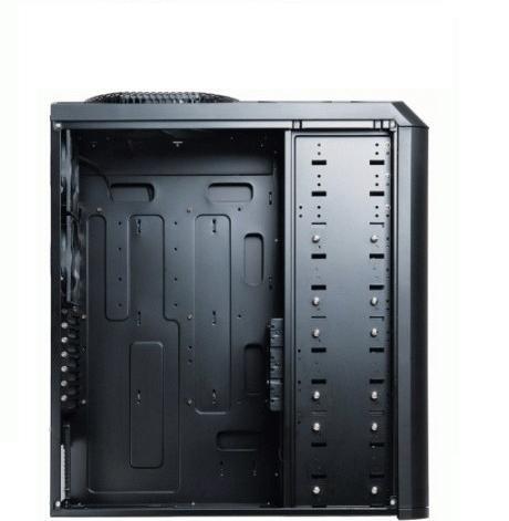

Wie sollte ich die/den Raditor(en) in meinem Gehäuse anordnen. Dazu habe ich dieses "tolle" Foto im Anhand, welches von EUCH Liebe CBler mit WaKü Erfahrung mit einem Programm eurer Wahl verschönert werden kann, um die Radis/den Radi einzuzeichnen.

Wie wäre es einfach wenn du dir mal die Maße eines typischen Radiators nimmst, nen Zollstock, und dein Gehäuse vermisst? Was nützt dir das wenn wir dir hier irgendwo Radis hinklatschen und du dann dastehst und keine Ahnung hast wie du die Sachen befestigen sollst.
Also die befestigung hinter den 2 Lüftern, die nach draussen pusten wäre kein Problem, da man einfach Stangen durch die Lüfterschraubenlöcher legen könnte. Zudem hätte ich kein Problem damit auch etwas am Gehäuse rumzubohren.
Ja dann mach dir nen Kopp drum, plane, messe aus, zeichne auf Papier, nimm ein CAD Programm, wie auch immer.

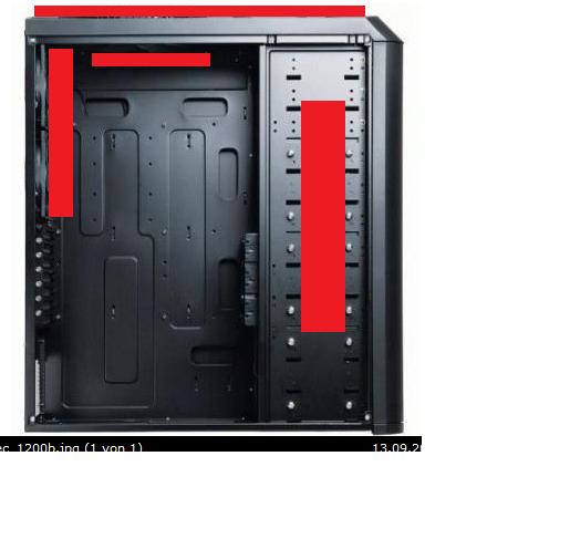

Hab dir da noch nen Bild angehängt, da sind mal rot mögliche Radiatoren eingetragen.
Allerdings solltest du jetzt wirklich selber messen wie groß die sein dürfen
um die dahin zu machen.

Da wo der Radi vorne eingezeichnet ist, sind die Festplatten, weswegen diese Möglichkeit leider wegfällt...

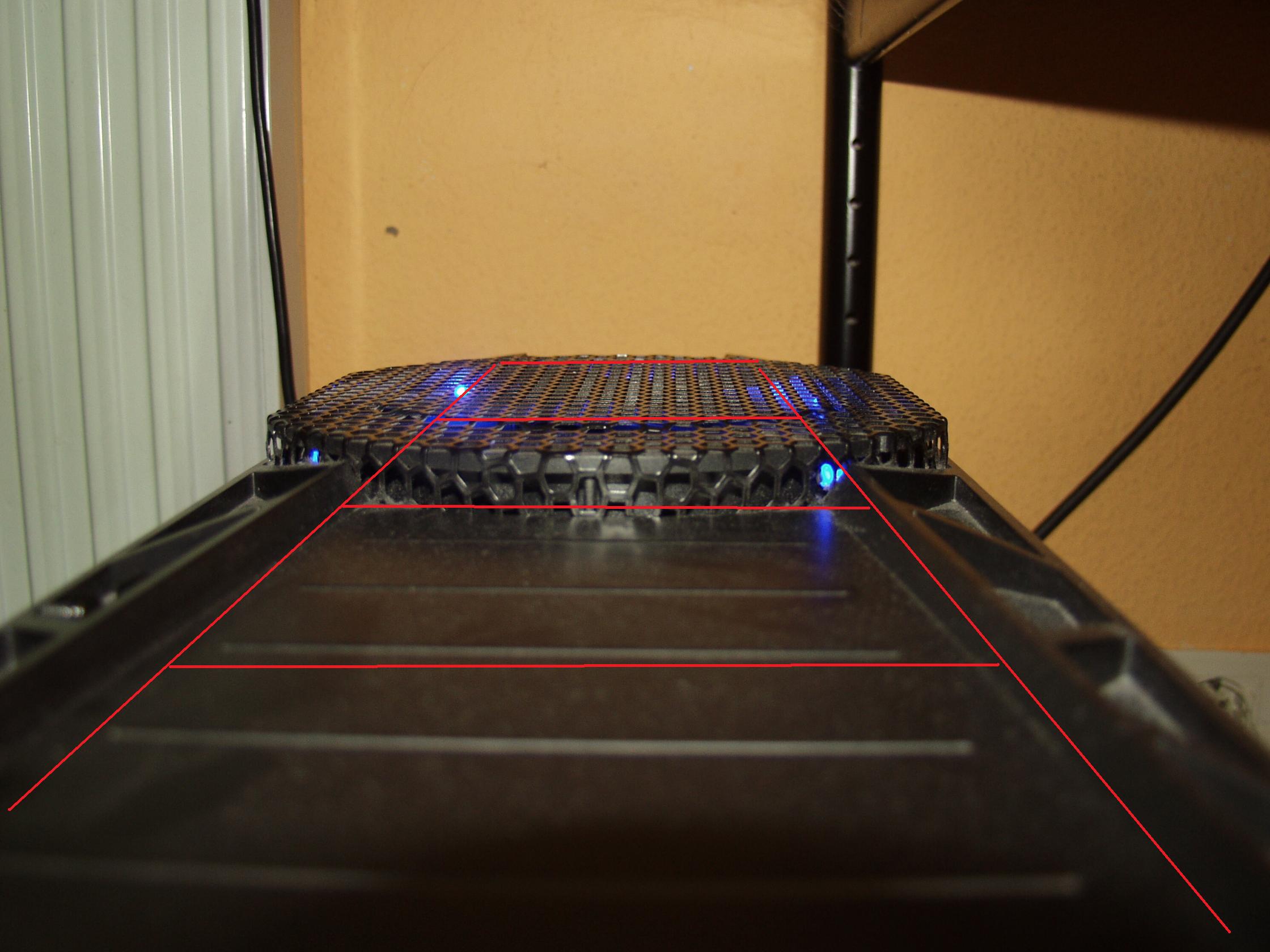

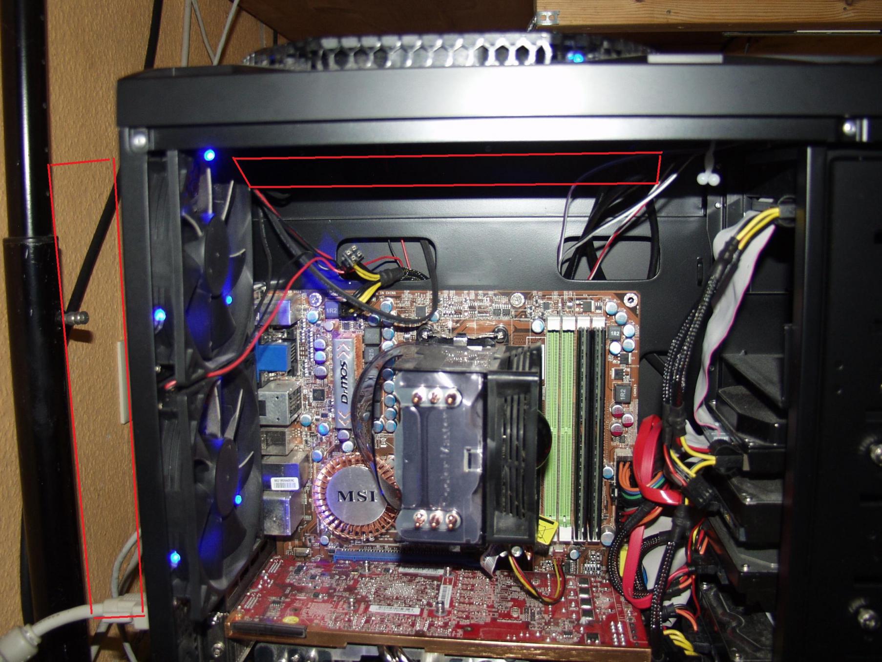

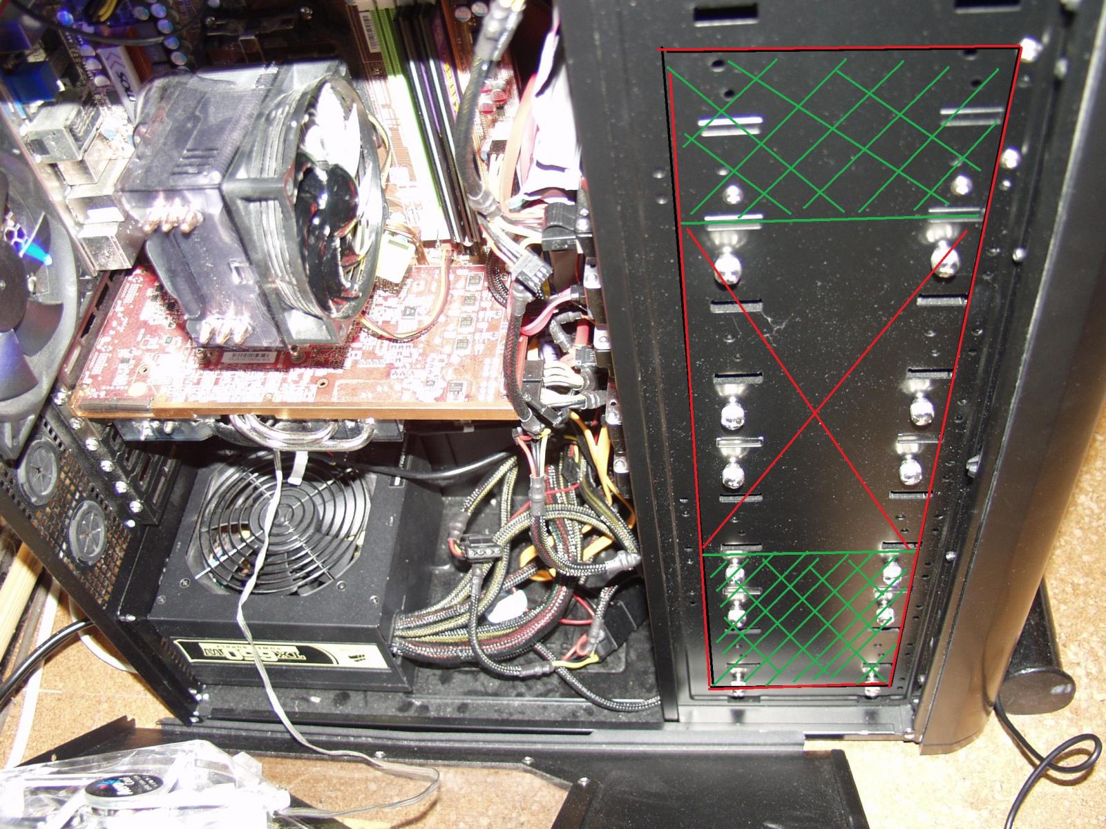

Also ich habe hier nochmal ein Paar Bilder gemacht, und das mal Ausgemessen, wie gefordert ;)
Theoretisch ist es möglich einen Quadradi oben auf das Gehäuse zu schrauben, da die Tiefe ca. 51 cm entspricht. (Pic Oben)
Ausserdem könnte man einen DualRadi unter den BigBoy schrauben, bzw. einen hinter die beiden 120ger Hinten. (Pic Radi innen und hinten)
Zudem habe ich hier nochmal den Platz in den HDD Käfigen bzw. im 5,25" Schacht gekennzeichnet. Würde es etwas bringen dort einen single 120ger einzubauen?
