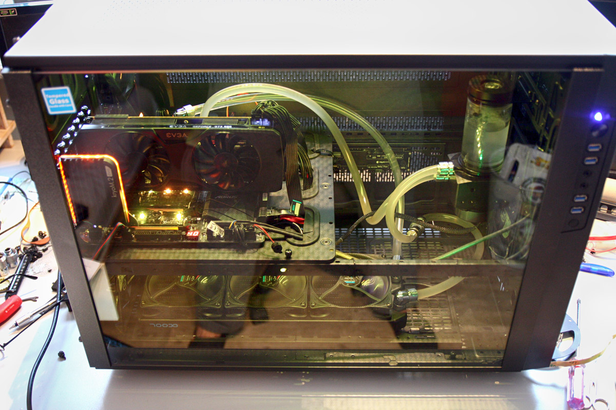

kurze Rückmeldung von mir. Das Case ist da und ich habe sogar noch ein Seitenteil geschenkt bekommen mit Tempred Glass. :D
Mann oh Mann Ich hatte gar nicht mehr im Kopf, dass so ein Umbau so lange dauert. Die WaKü habe ich erstmal 1:1 aus meinem alten Case übernommen, wie man sehen kann. Ich Eine suabere Verschlauchung gibt es dann, wenn die anderen Radis eingebaut werden. Dann kommen auch noch ein Durchflusssensor und ein weiterer Tempsensor dazu.
Eine der ersten Veränderungen am Case wird ein breiter Steg zwischen Front und Mainboardtray sein. Auf dem will ich dann den AGB setzen. Unten wird dann die Aquaero geschraubt. Ich möchte den oberen und unteren Bereich eigentlich weitesgehend trennen.
An der Stelle wo jetzt der 360er Radi liegt kommt dann ein 480er hin. Auf der anderen Seite vom Case, dort wo das Netzteil ist baue ich dann noch einen 240er Radi. Das sollte als Radi- Fläche für CPU und GPU ja ausreichen um einen Silent- Betrieb zu haben. Den Radi habe ich jetzt schon mal ausblasend nach unten hin eingerichtet. Ja, ich weiß, besser wäre kalte Luft von aussen anzusaugen, aber die Luft im Case wird ja gar nicht so warm und der 200er Front- Lüfter holt ja genug frische Luft rein. Und ich habe ein Staub- Problem weniger.
Hier schon mal ein erstes Foto vom Case.
Auf der rechten Seite (wo der AGB ist) werde ich eine Platte einbauen. Zwischen der und dem MoBo- Tray werden eta 20mm Luft sein (damit ich die Schläuche gut von unten nach oben ziehen kann). (Im Bild rot skizziert)
Im unteren Bereich, wo jetzt der 320er Radi ist kommt ein 480er rein. Wird auch liegend verbaut werden und ausblassend. Der 360er kommt oben an das Lüftungsgitter der rechten Seite. Sollte der sich dann als zu klein erweisen, würde ich ihn später durch einen 480er ersetzen. (im Bild blau skizziert). Der Radi wird auch ausblasend sein.
Ich denke die beiden 200er in der Front werden genug frische, kalte Luft ins Case blasen ohne das man sie hört. Und die Luft im Case dürfte sich nicht allzu sehr aufwärmen. Auf diese Weise würde ich die Staubproblematik bei den Radis am meisten minimieren. Deswegen ausblasend.
Den AGBwürde ich oben auf die "rote" Platte setzen. Es ist der Eisbecher von Alphacool. Bin nur am überlegen, ob ich ihn stehend oder liegend verbauen soll.
Von unten an diese Platte kämen dann der Durchflusssensor und der Aquaero.
