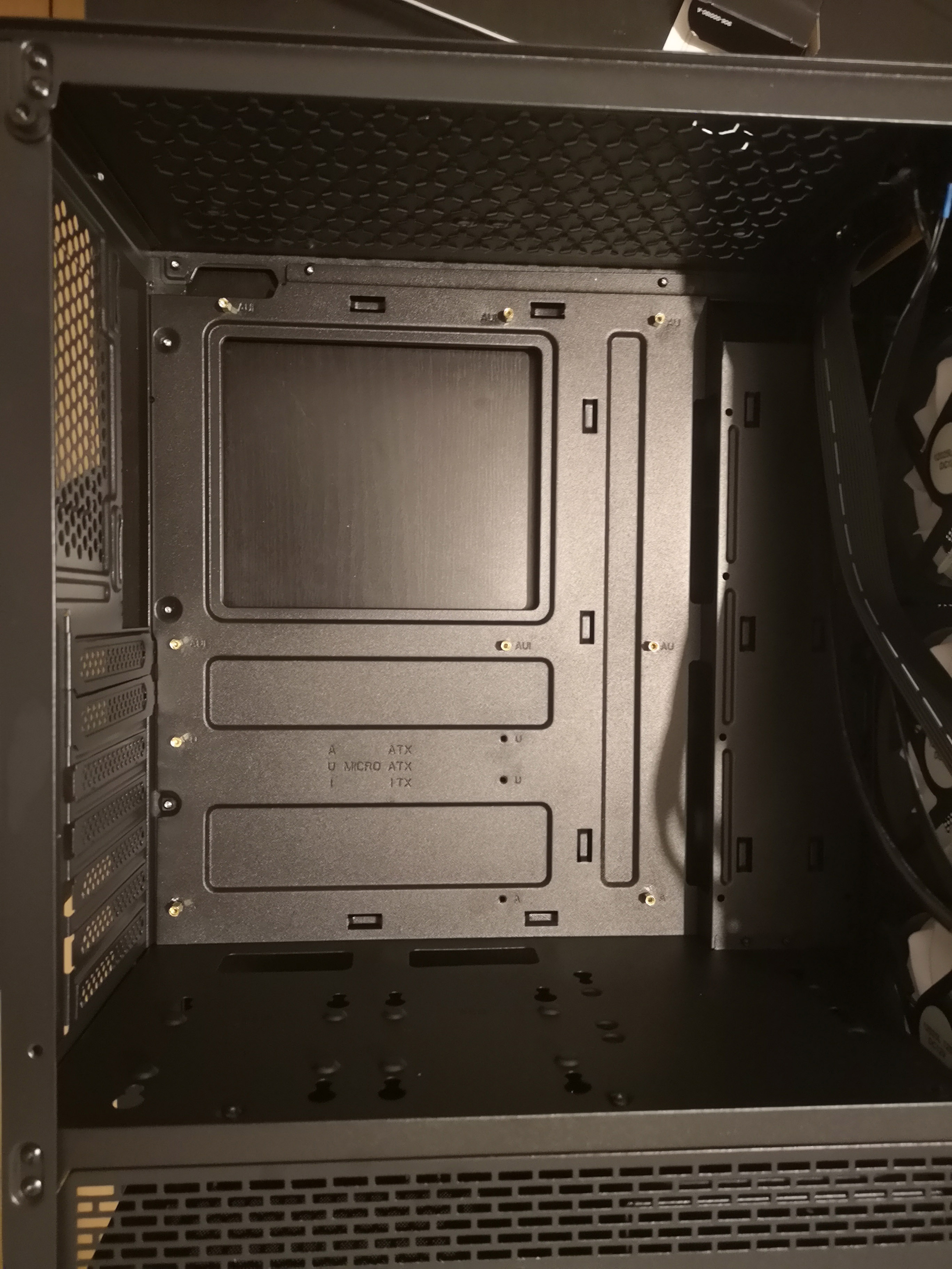

Kommen wir also zum Innenraum. Quasi die Königsdisziplin. In der Theorie muss ein Gehäuse ja nicht viel können, in der Praxis kann ein Gehäuse(hersteller) aber doch überraschend vieles falsch machen.
Wie sieht es also beim Kolink Observatory Lite Mesh aus? Nun, klar ist, dass man bei diesem Preispunkt auf vieles verzichten muss. Modularität ist quasi nicht gegeben. Die Slotblenden für PCIe Karten müssen rausgebrochen werden. Kabeldurchführungen sind selbstverständlich nicht gummiert und überhaupt sind nur die nötigsten Kabeldurchführungen seitlich des Mainboard Trays und auf der Netzteilabdeckung vorhanden. Oberhalb des Mainboard Trays findet sich nur eine Kabeldurchführung in der hinteren, oberen Ecke. Haltepunkte für Kabelbinder auf der Rückseite des Mainboard Trays sind ebenfalls recht spärlich gesät. Und natürlich lässt sich der Deckel auch nicht zur bequemen Montage der Lüfter entfernen.

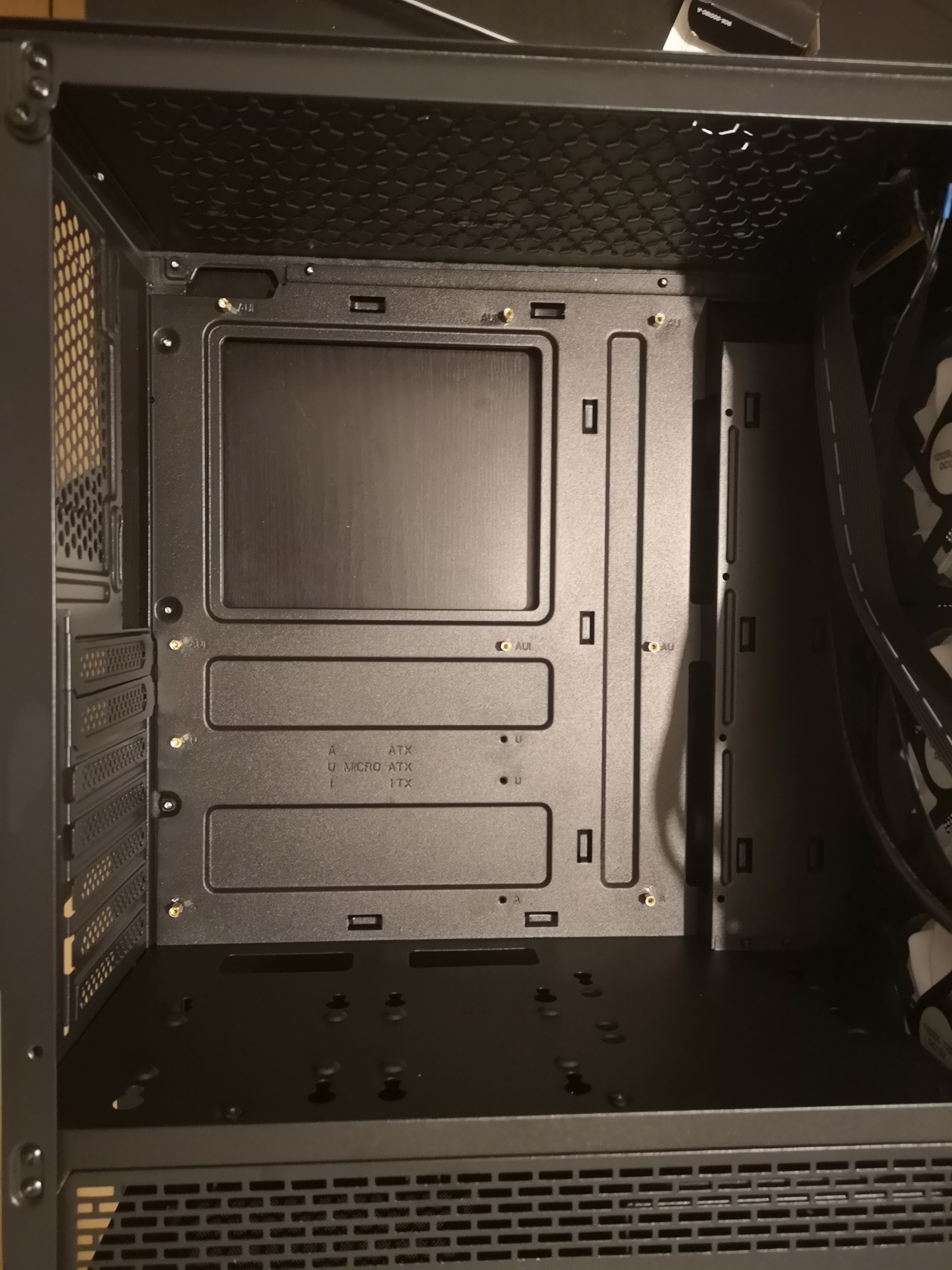

Generell ist der Bereich hinter dem Mainboard Tray ziemlich verschwendet. Eine Montage von 2,5 Zoll SSDs hinter dem Mainboard ist weder möglich noch vorgesehen. Hier hätte mindestens ein Zentimeter mehr in der Breite des Gehäuses gut getan, da hier zwischen der Rückseite des Mainboard Trays und dem Seitenteil kaum Platz vorhanden ist. Eine SSD könnte man hier nicht montieren, selbst das Kabelmanagement in dem Bereich ist eingeschränkt. Generell lassen die Möglichkeiten zur Montage von 2,5 Zoll SSDs zu Wünschen übrig.
Zwei Montagepunkte befinden sich im Innenraum des Gehäuses auf der Netzteilabdeckung, ein weiterer Montagepunkt befindet sich im Bereich des standardmäßig installierten HDD Käfig unterhalb der Netzteilabdeckung. Die Montage von 3,5 Zoll HDDs kann man meiner Meinung nach nicht wirklich empfehlen, weil der HDD Käfig (Bis zu 2 x 3,5 Zoll HDD) den bereits sehr knappen Platz im Netzteiltunnel noch stärker einschränkt. Entfernt man den Käfig, kann am Boden des Gehäuses dann eine 2,5 Zoll SSD montiert werden, die beim Kabelmanagement auch nicht weiter stören sollte.
Insgesamt ist der Platz im Innenraum des Gehäuses sehr knapp bemessen. Ein ATX Mainboard passt quasi so gerade eben rein. Besonders negativ aufgefallen sind die Abstandshalter für das Mainboard. Die Abstandshalter sind in der Position für mATX Mainboards vormontiert, allerdings sind auch dafür zu wenige Abstandshalter montiert. So waren nur sechs Abstandshalter montiert, aufgeteilt in 3 Reihen. In jeder Reihe fehlte quasi der Abstandshalter für den rechten Teil des Mainboards. Was für einen Laien natürlich bedeutet, dass er das Mainboard bei der Montage oder dem Einstecken von z.B. dem 24-Pin ATX Stecker ungesund verbiegen kann.
Möchte man die Abstandshalter in den ATX Positionen installieren, muss man zwei Abstandshalter lösen und neu positionieren, sowie drei weitere Abstandshalter, die in zwei unterschiedlichen Schraubentütchen verteilt waren, einschrauben. Passendes Werkzeug zum bequemen Einschrauben der Abstandshalter (wie das z.B. bei Phanteks der Fall ist) war natürlich nicht dabei. So kann man die Abstandshalter dann entweder mit einer Zange eindrehen oder mit Hilfe einer in den Abstandshalter eingedrehten Schraube festschrauben, wonach man den Abstandshalter mit einer Zange fixieren musste um die eingedrehte Schraube wieder zu lösen. Unnötig erschwert wurde das ganze noch durch sehr grobschlächtig vorgeschnittene Schraublöcher, von denen mehrere schief waren, sodass die Stellung der Abstandshalter mit einer Zange zurechtgebogen werden musste.
Der gesamte Vorgang war insgesamt eher anstrengend und hinterlässt zusammen mit den anderen Punkten im Bereich Verarbeitungsqualität im Innenraum eher einen getrübten Eindruck.

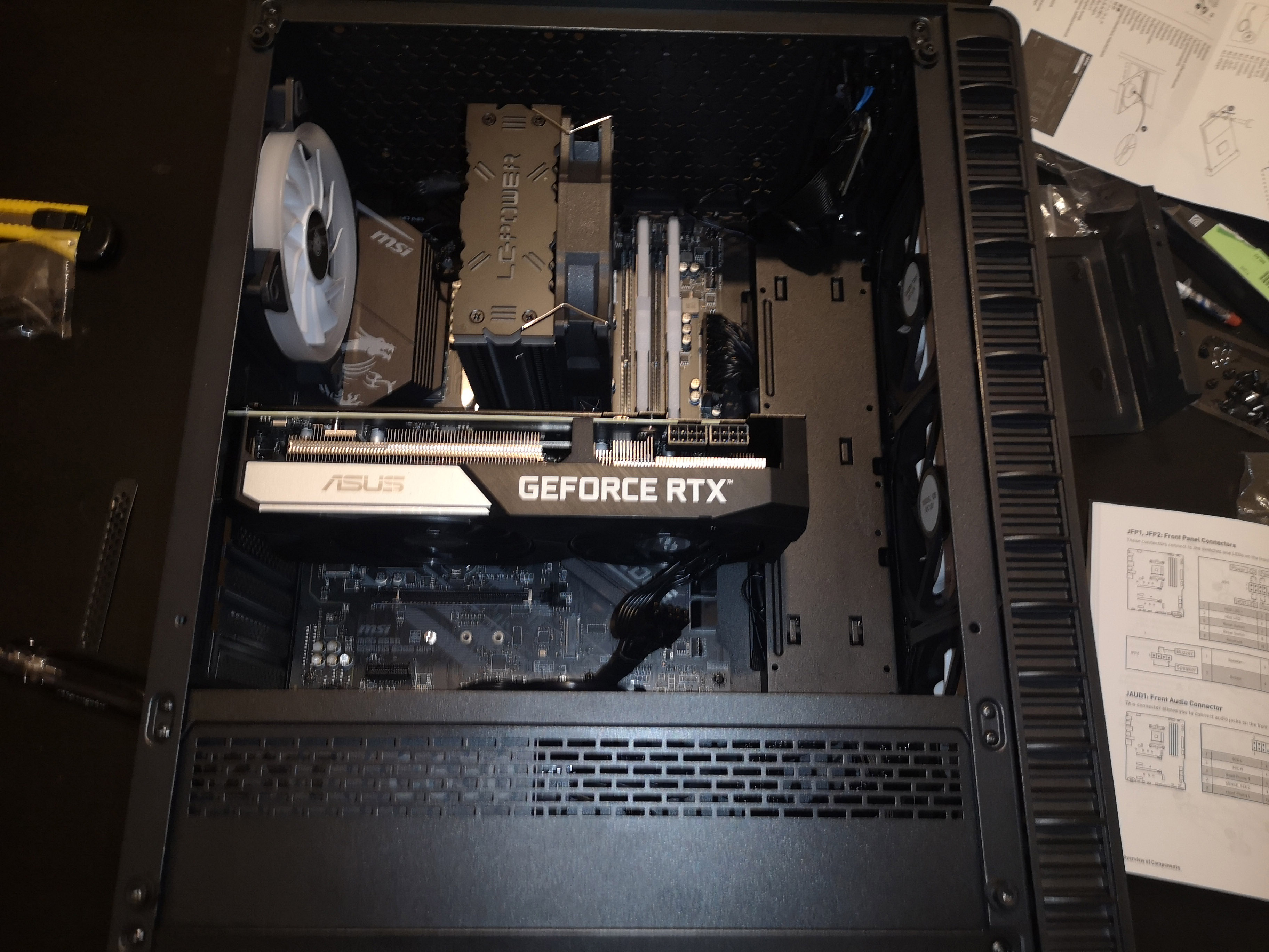

Bauprozess (aka Build Quality)
Nun wie sich vielleicht schon erahnen lässt, ließ die Build Quality eher zu wünschen übrig. Das lag zum einen daran, dass Gehäuse einfach sehr eng geschnitten ist. Ein bis zwei Zentimeter in jede Richtung hätten dem Gehäuse sehr gut getan. Und gemessen daran, dass sehr schlichtes Blech verwendet wurde, den Preis vermutlich auch nicht in unerträgliche Höhen getrieben. Die Abstandshalter neu zu positionieren und zurecht zu biegen hat Zeit gekostet und war nervig.
Nachdem das Mainboard außerhalb des Gehäuses vorbereitet wurde (Einsetzen von CPU und Ram, sowie Montage des Kühlers), musste der vormontierte Hecklüfter ausgebaut werden, weil der erforderliche Winkel zum Einsetzen des Mainboards zu steil war, da das I/O Shield des Mainboards so gerade eben unter den Hecklüfter passte. Apropos Lüfter: Neben den vormontierten Lüftern sollten zwei RGB Lüfter am Deckel montiert werden. Ganz normale 120x120x25mm Lüfter mit RGB Beleuchtung. Das war allerdings nicht möglich, weil das Gehäuse so eng geschnitten ist, dass die Lüfter am Deckel mit der Heatsink des Mainboards oberhalb des CPU Sockels kollidierten. Bestenfalls hätte man dort Slim Lüfter montieren können, die gegebenenfalls hinter die Heatsink hätten passen können. Und so außergewöhnlich massiv ist die obere Heatsink beim MSI B550 Gaming Edge Wifi nun auch wieder nicht.

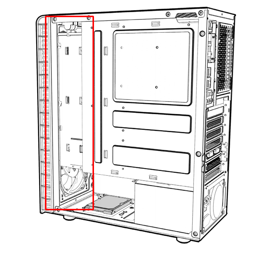

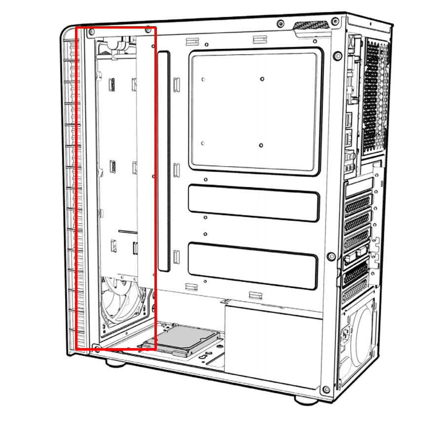

Dazu kommt, dass das Kabelmanagement in dem Gehäuse sich ebenfalls als schwierig gestaltet hat. Direkt hinter dem Mainboard Tray ist so wenig Platz, das bereits das vom Netzteil nach oben geführte 8-Pin EPS Kabel für die Stromversorgung der CPU zu einer leichten Ausbeulung des recht dünnen Seitenteils geführt hat. Optisch nicht stark auffällig, aber man konnte es fühlen und beim Schließen des Seitenteils war deswegen auch etwas Quetschen notwendig. Vermeiden ließe sich das wohl nur, würde man das EPS Kabel durch den Innenraum über das Mainboard führen. Das wiederum würde aber grausig aussehen.
(Bild wurde der offiziellen Anleitung entnommen und bearbeitet)
Der Rest des Kabelmanagements spielt sich hauptsächlich im Netzteiltunnel und im auf der Abbildung markierten Bereich ab. Im Bereich der Markierung verlaufen dann die Kabel für das Frontpanel, die Frontlüfter, außerdem ist das der einzige einigermaßen bequem erreichbare Bereich, in dem der Controller zu Steuerung der Lüfter unsichtbar montiert werden kann. Denn, wie bereits erwähnt, direkt hinter dem Mainboard ist kaum Platz.

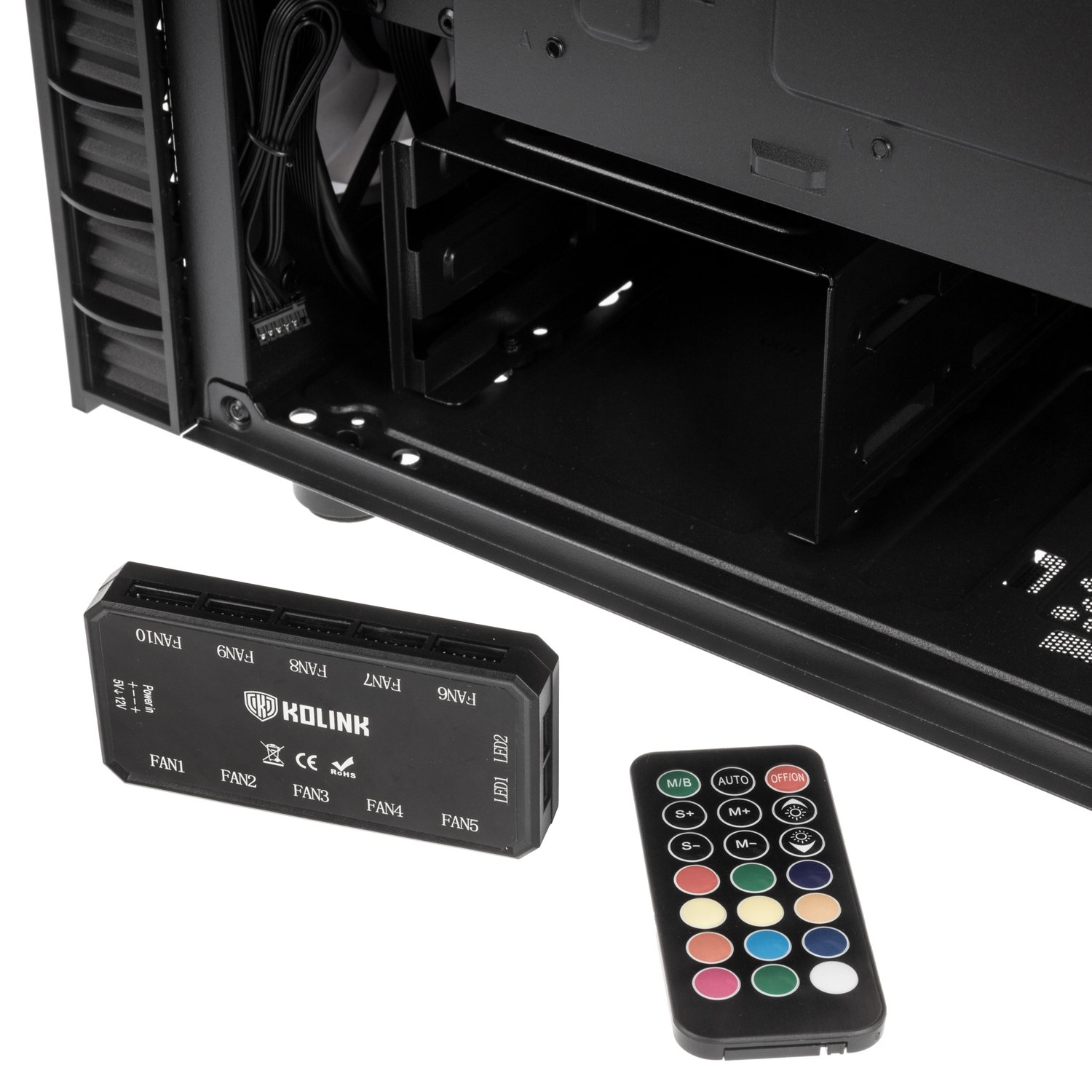

Lüfter und Lüftersteuerung
Was die Lüfter angeht, so verfügen die Lüfter lediglich über einen proprietären Anschluss. Es handelt sich nicht um PWM-steuerbare Lüfter, der RGB Anschluss ist ebenfalls nicht universal. Zur Steuerung der Beleuchtung ist zwingend der Kolink Controller erforderlich. Die Steuerung der Beleuchtung kann dann über eine Fernbedienung erfolgen oder mittels Synchronisation mit der jeweiligen Mainboard Software. Zu diesem Zweck verfügt der Controller über einen 3-Pin ARGB Anschluss zum Mainboard.
Anders als auf der Kolink Produktseite behauptet, lässt sich die Lüfterdrehzahl jedoch nicht über das Mainboard regeln.
Alternative Steuerung der Lüftergeschwindigkeit und Beleuchtung per Mainboard
Wie bereits erwähnt, verfügen die Lüfter nicht über normale 4-Pin PWM Anschlüsse. Manche Hersteller umgehen das, indem man den Controller mit einem Lüfterkabel mit einem PWM Signal versorgt, welches vom Controller dann in eine entsprechende Spannungsregelung der angeschlossenen DC Lüfter umgewandelt wird.
(Bild wurde der offiziellen Produktseite entnommen)
Das ist mit dem mitgelieferten Controller nicht möglich.
Der Controller bietet lediglich 10 proprietäre Anschlüsse für kompatible Lüfter von Kolink, zwei mit "LED" gelabelte Anschlüsse für kompatible LED Strips, einen SATA Stromanschluss und einen Anschluss für das 3-Pin ARGB Kabel zur Synchronisierung der Beleuchtung mit dem Mainboard. Damit ist eine Regelung der Lüfterdrehzahl nur über die Fernbedienung möglich, was ein sehr großer Minuspunkt ist, da die Produktbeschreibung mehrfach gegenteiliges verspricht.

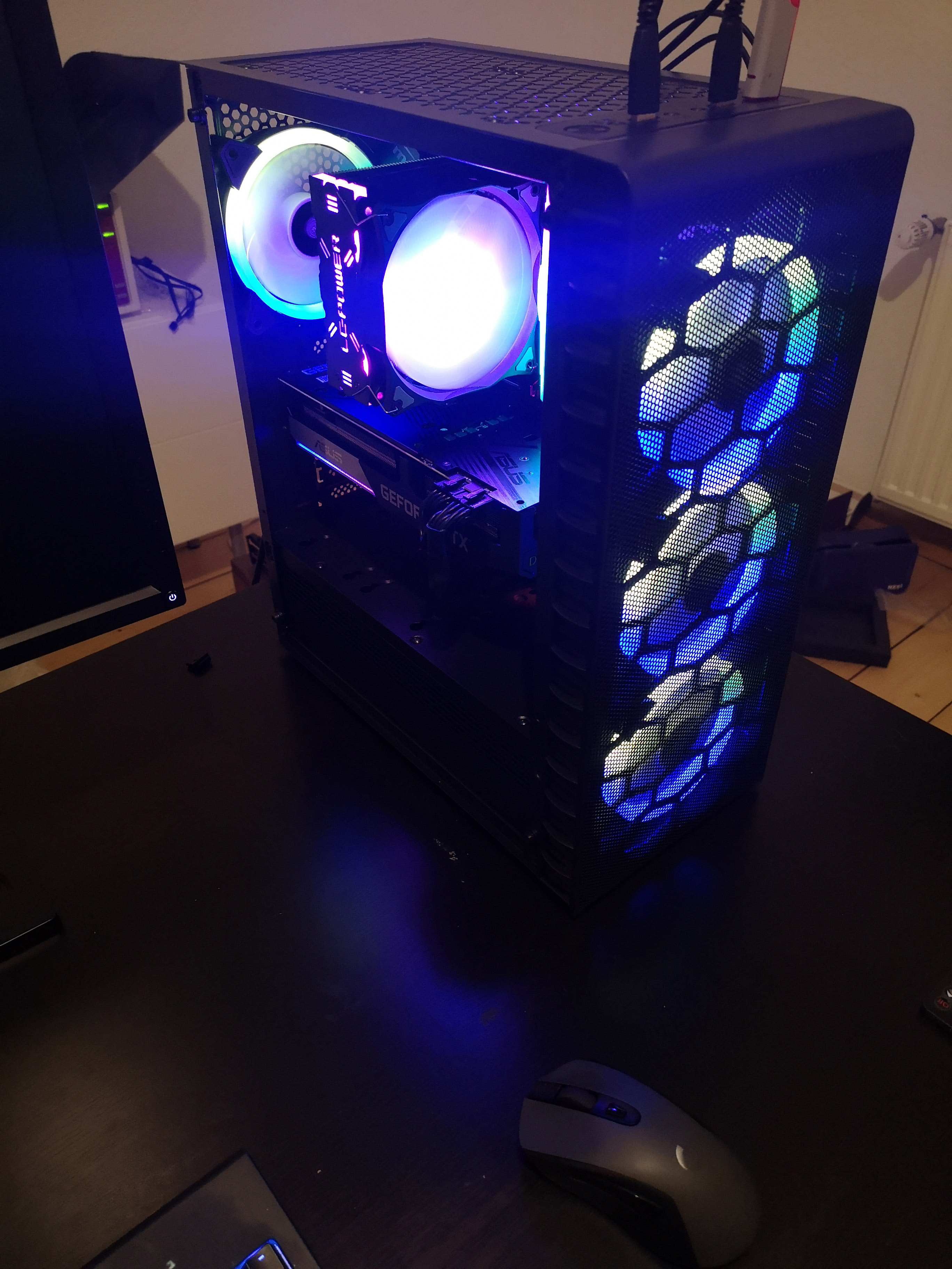

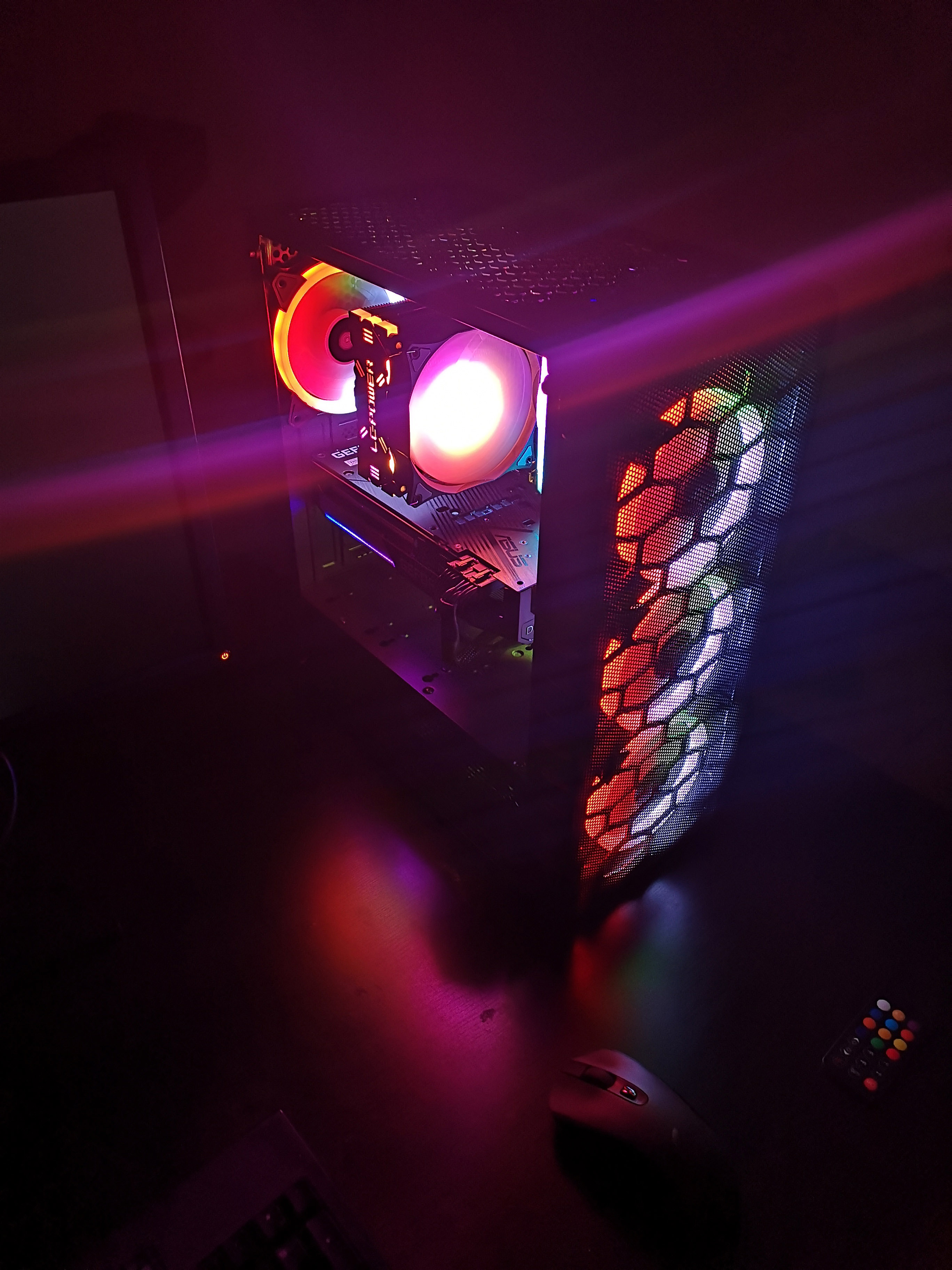

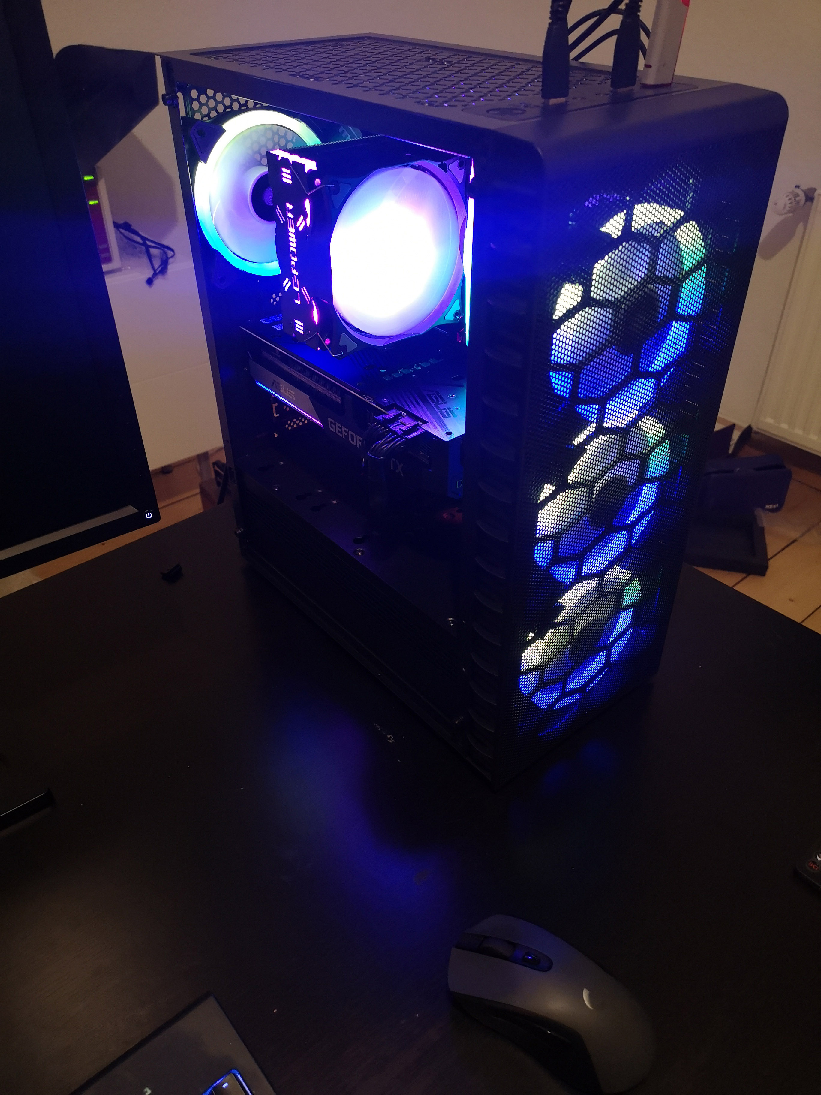

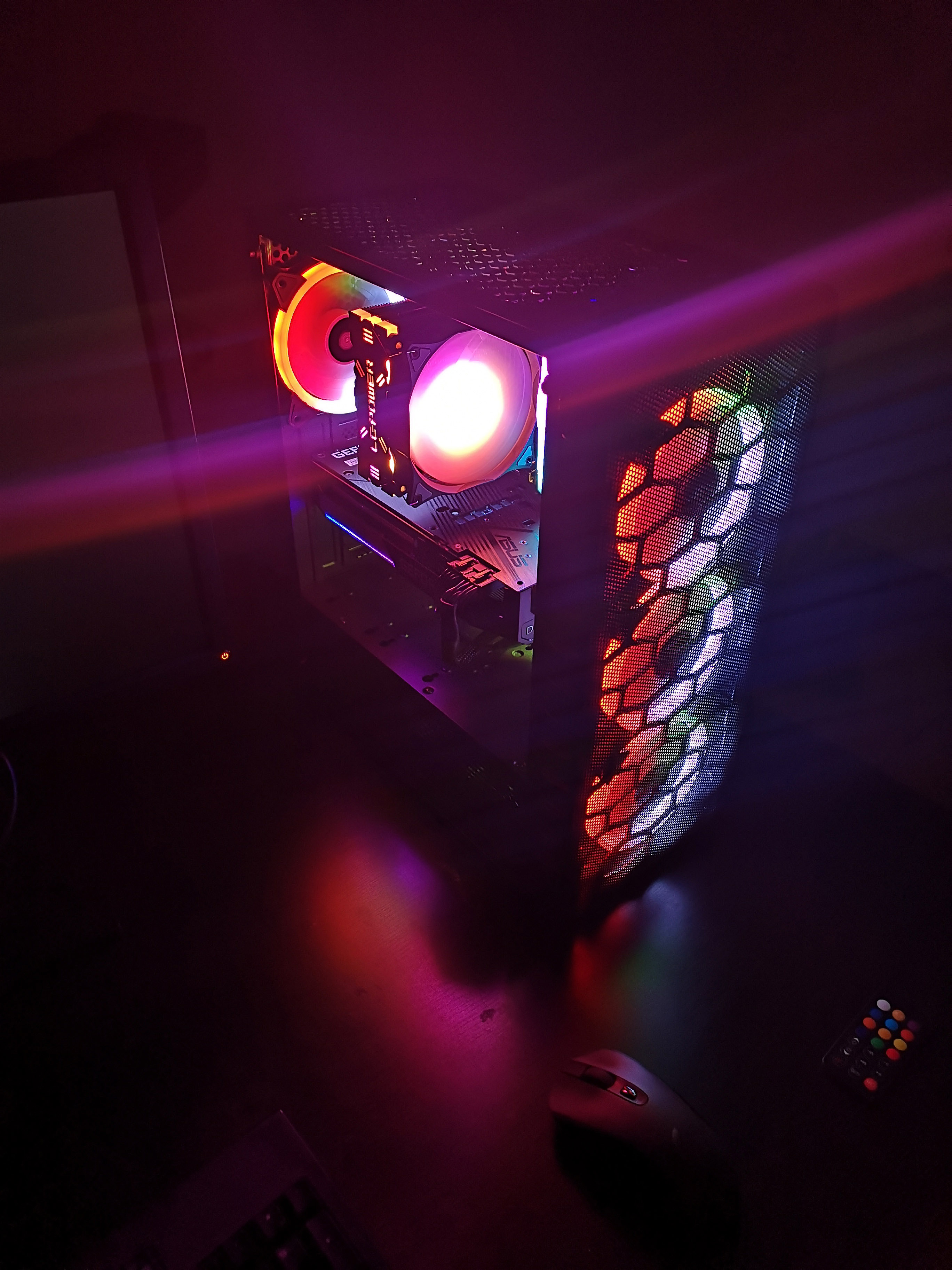

Bevor wir zum Fazit und der Bewertung kommen, hier noch zwei Bilder des fertigen Builds:
