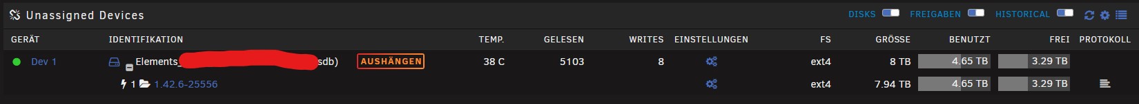

So also soweit sogut, ich habe alle Dateien auf zwei Externe umzeiehn lassen leider alles mit unvorhergesehenen Pausen dazwischen.
Der UnRaid steht auch schon aber jetzt habe ich eine Problem auf meinem Desboard sehe ich als Unassigned Devices meine Festplatte

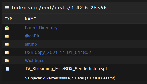

die auch eingehaengt ist , hier kann ich auch die Ordner sehen wenn ich dise anklicke.
Leider aber im File Exploerer nicht z.B. dem Krusader, gestern ging es mal aber selbst dann wuesste ich nicht wo ich diese hinkopieren koennte, wenn ich den Inhalt der Platte in meine Ordner kopiere die erstellt wurde als ich Freigaben eingerichtet habe , dann wird immer nur das Uebergeordnete Verzeichnis kopiert aber die MKV Datei darin nicht.
Wo liegt mein fehler und vorallem wie kann ich wieder auf meine Dateien zugreifen da es mit dem Krushader z.B. nicht geht aber ueber die Masker hier schon ?
Wisst ihr mehr oder habt einen Ratschlag, jetzt hab ich gerade schiss, dass ich nichtmehr an meine Daten komme..... 😣
Leider bekomme ich nichtmal am Windows PC meine Passport platte geoeffnet 🤐 aber diese hat sich schon immer unter Winodws bissl doof angestellt.
Danke fuer Tipps !
Hast du die Mountpoints in Krussader richtig eingestellt?
Ich hatte aber mit Krussader in der Vergangenheit auch schon so meine Probleme.
Ich habe mir angewöhnt alles über das Netzwerk zu machen, auch wenn es länger dauert.
@f@llo ja das mit dem uebers netzwerk Dateien rumschieben habe ich in Betracht gezogen, aber ich habe was uebersheen ich habe immer Disks genommen , wenn ich explizit auf Disk 1 oder 2 gehe und was verschiebe funktioniert es., dachte der Teilt das selber zu aber da war ich glaub auf dem falschen Dampfer, muss ja eig auch so sein, dass eine Platte z.B. schlafen kann wenn nur die andere verwendet wird, bin davon ausgegangen die Aufteilung passiert da automatisch , falsch gedacht 😐.
Die Aufteilung passiert grundsätzlich schon automatisch. Krussader erlaubt dem Nutzer das zu Umgehen (und auch Fehler zu machen). Du kannst in Krussader neben den Disks auch einen User auswählen (Sind glaube nur Durchnummeriert). Wenn du die Daten über diesen Kopierst, haben sie i.d.R. auch die richtigen Berechtigungen und Unraid übernimmt die zuordnung incl. cache.
Grundsätzlich würde ich jedem, der gerade erst anfängt mit Unraid zu arbeiten, empfehlen Krussader nicht zu Nutzen.
😂 mir wurde er ans Herz gelegt um meine Daten der Externen auf die Disks zu spielen. Jetzt schaue ich mal wo ich was hinlege dass eine Platte ggf oefters einfach schlafen gehen kann 💾💤
Statt krusader benutze mal bitte midnight commander,falls du damit zurecht kommst.
Console im gui öffnen und MC tippen. Danach versuchen die dateien von der externen hdd auf die interne zu kopieren.
Noch eine Möglichkeit wäre via VM. Unassigned device an die VM einbinden bzw koppeln und dann via drag n drop an deine network shares kopieren.
