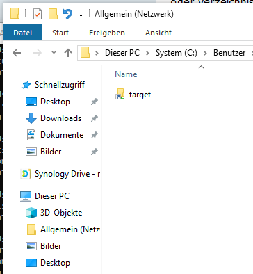

Ich bi auf dem halben weg.....
wenn ich assistent benutze kriege ich wie @Yuuri beschrieben hat die Datei.... ich kann die mit zb. Q-dir umkopieren per hand aber es klappt aber weder mit Xcopy noch mit GPO.. ums verecken nicht...
da wird ordner mit inhalt target erstellt wie man es sieht:
809998
wenn ich target anklicke komme ich ans ziel, aber wenn ich per hand kopiere läuft es wie es sein soll, ich klicke nur Allgemein und komme in die Freigabe.
gibt es was womit ich tatsächlich unverändert kopieren kann?

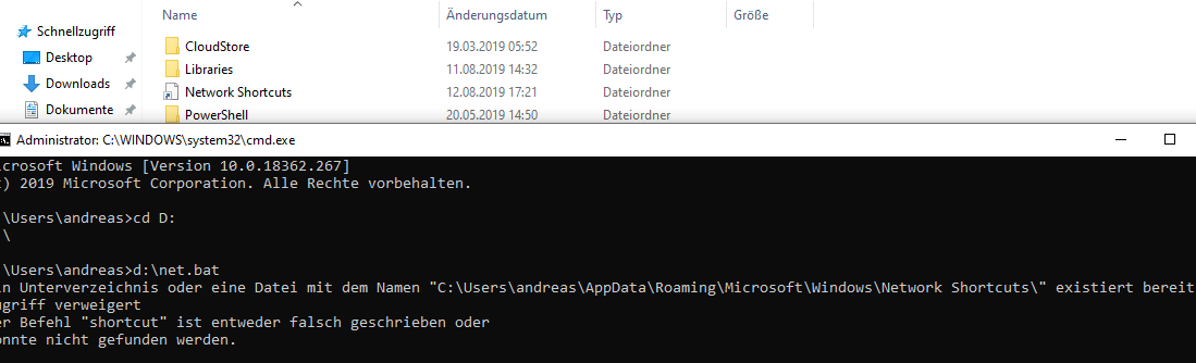

@Yuuri
das setzt voraus das ich das programm shortcuts nutze....
und hat dies gebracht:
810021
Ordner network shotcuts ist jetzt verknüpfung shortcuts.
Ich schätze ich muss mich auf die Füsse stellen und jeden klient manuell einrichten....
Irgendwas ist dann bei dir beim Kopieren schief gelaufen. Zeile 6 - 14 hat nämlich eine Überprüfung ob Variablen gesetzt sind und wenn nicht sollte der Hilfetext erscheinen (siehe Sprungmarke :help). Aufruf im Schema

Das problem ist weniger creieren als kopieren,
ich erstelle über den Explorer assistent 4 Dateien für 4 freigaben, ich kann die dateien aus dem Ordner "Network shortcuts" mit Explorer wegkopieren und wieder reinkopieren auf demselben Rechner.....
Dementsprechend werden unter Dieser PC und Netzwerk verknüpfungen angezeigt oder nicht, soweit so gut.
Aber wie kann ich die verteilen? jedes kopieren auch mit Xcopy oder Gpo scheitert, ich habe dann einen Ordner statt verknüpfung unter Dieser PC wie man auf dem Bild oben sieht.
Du hast das Skript schlicht per ´net.bat´ aufgerufen. @Yuuri schrieb doch
Yuuri schrieb:
Aufruf per
Code:
$ xy.cmd "Name der Verknüpfung" "\\ziel-host\pfad1\pfad2\pfad3"
Da fehlen die von Yuuri genannten Variablen, insofern Du sie nicht feste im Skript reingeschrieben hast?
