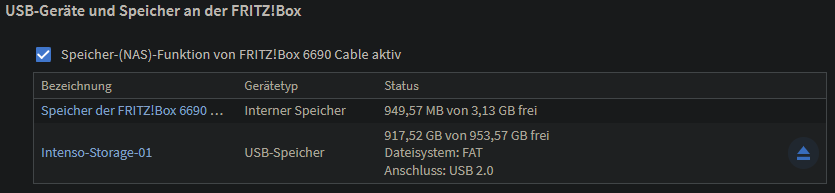

Und nun staunte ich nicht schlecht, dass nach anfÀnglicher USB 3.0 Verbindung die Fritz!Box nach Neuanschluss nur noch USB 2.0 Geschwindigkeit anzeigte:
Nach dem Drehen des DatentrÀgers am USB-C-Port des Kabels war es dann wieder USB 3.0:
Gleich mal den Test mit dem mitgelieferten Adapter gemacht: kein Unterschied. Wie es auch zu erwarten ist. Da zwei Adapterkabel geliefert wurden auch den zweiten getestet: identisches - falsches - Verhalten. :pcangry:
Hat da der Hersteller des Kabels wirklich an Adern gespart, dass nur "auf einer Seite" USB 3.0 möglich ist oder gibt es noch andere ErklÀrungen? Beim Lesen der Rezensionen fÀllt nun auch immer mal auf, dass manche bei Speedtests nur 45MB/s erreichen. Mir ist nun auch klar, wieso. Kann doch eigentlich nicht wahr sein.
Also, falls mal wer per Google hier landen sollte: einfach mal testweise am USB-C-Anschluss umdrehen. :freak:
hört sich stark danach an.
Im USB-C-Standard ist die Steckrichtung egal. Außer natĂŒrlich, das Kabel entspricht nicht dem Standard

die usb-c leitungen liegen letztendlich doppelt an - oder bei deinem kabel halt auch nicht.
manchmal haben die gerÀte dann intern auch schutzschaltungen doppelt. brennt eine seite durch klappt aufladen nur noch in der anderen drehung ... öfters so Àhnlich passiert bei der nintendo switch. als die ersten drittanbieter docks die dinger gegrillt haben
Das Thema ist doch lÀngst geklÀrt, Freunde
  • GefĂ€llt mir
Reaktionen: Azghul0815 und BFF
Wenn man sich die Pin-Belegung des USB-C anschaut , kann man auch nachvollziehen warum.
Der USB-2 Kanal benutzt je 2 drehsymetrisch angeordnete Pins fĂŒr die beiden Datenleitungen und ist somit drehunempfindlich.
Die je 4 Kontakte fĂŒr die beiden Hi-Speed Lanes liegen zwar auch drehsymetrisch, aber sind nicht zusammengefĂŒhrt . So das Hi-Speed Lane 1 auf der einen Seite sowohl auf Lane 1 als auch auf Lane 2 auf der anderen Seite landen kann. Wenn dann nur eine der beiden Hi-Speed-Lanes benutzt wird , wie es bei allen ursprĂŒnglich fĂŒr USB-A,das nur eine HiSpeed-Lane unterstĂŒtzt, entwickelten Chips der Fall ist , muss es noch einen automatischen Umschalter, der auf die tatsĂ€chlich benutzte der beiden Lanes schaltet, geben. Und der wird oft genug eingespart.
