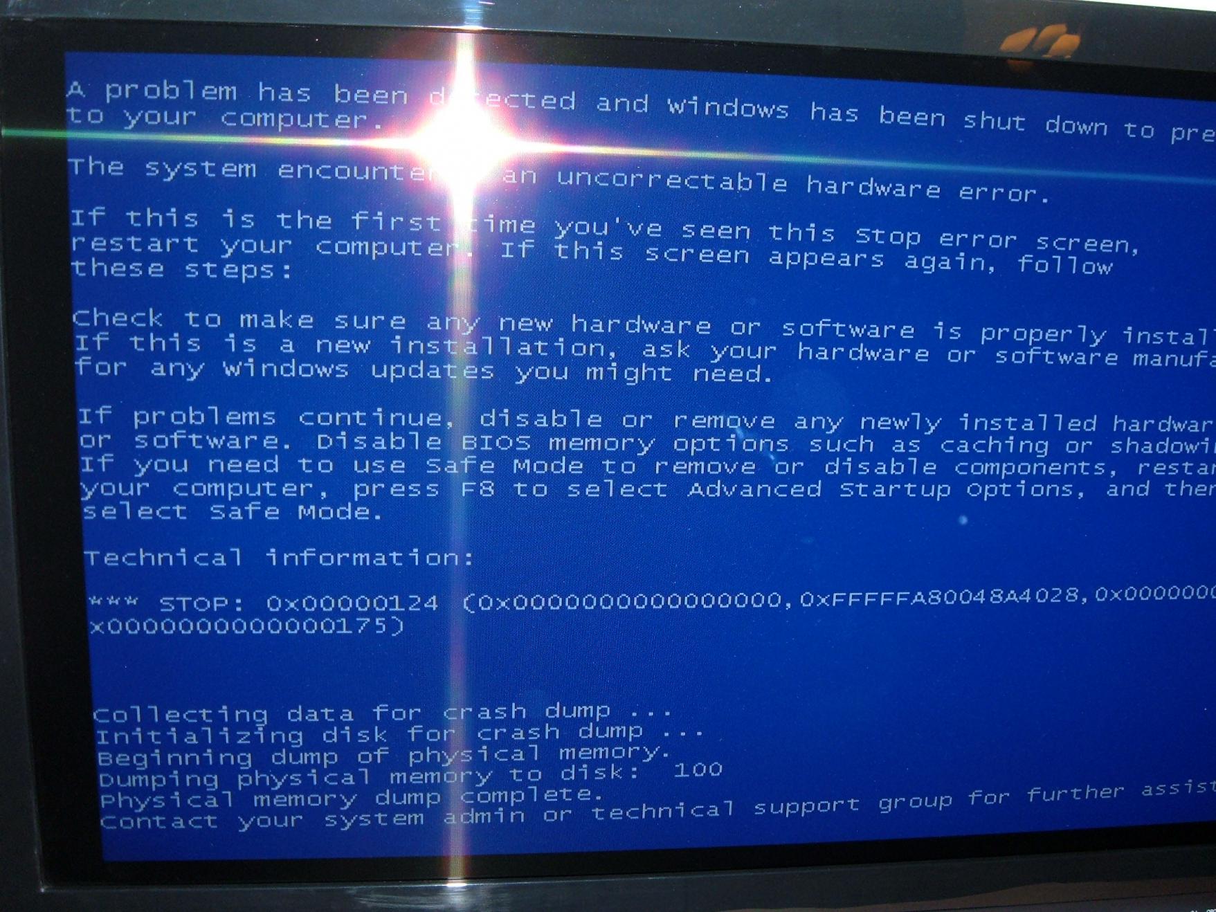

Hast du dir mal den bluescreen durchgelesen?
Der spuckt eine Fehlermeldung heraus. Nach der mal googeln ;)
Habe mir jetzt das Profitec KD 302 bestellt, dann werde ich demnächst die Leistungsaufnahme nochmals überprüfen.
Ich habe auch noch mal das neueste BIOS aufgespielt, sicherheitshalber, man weiß ja nie.
Zu den Bluescreens, die Meldung ist sehr unspezifisch, es gibt keinen Fehlercode, nur sinngemäß "System detected an uncorrectable hardware error.... das System wird heruntergefahren. Kurz vor dem Bluescreen (1 Sek vorher) gibt es ganz kurz ein Bildfehler.

So stabil (auch primestable, in allen P-States) das ganze am Donnerstag oder auch Freitag noch lief, gestern hatte ich dann innerhalb von 30 Minuten 2 Bluescreens. Den ersten direkt nach dem Booten beim öffnen des Media Centers, den zweiten während des Fernsehens.
Da das System unter Standardspannung sehr stabil läuft werde ich wieder schrittweise die Spannung erhöhen müssen, aber da jedes P-State für sich stabil unter Prime läuft, weiß ich einfach nicht bei welchem in anfangen soll. P0 und P3 möchte ich schon ausschließen, da die beiden noch mit deutlich geringern Werten "stabil" laufen (0,73 und 1,17), bzw. genauso stabil wie jetzt auch.
Habe beim Googlen gesehen, dass viele meinen, dass es einen Zusammenhang mit C1E-State (enabled) geben könnte. Das könnte evl. auch sein, denn ich konnte den Bluescreen auch schon auslösen in dem ich im Idle in dem absolut nichts gemacht wurde (nicht mal den Cursor bewegt) durch eben eine Cursor Bewegung das Ding zum Absturz brachte. Also der Rechner beim Verlassen des C1E abstürzt und nicht beim "betreten". Kann jetzt sein, dass die Spannung also der Takterhöhung nicht schnell genug nachkommt oder die Spannung im C1E zu weit abfällt?

Am C1E liegt es nicht, acuh deaktiviert bekomm ich die Bluscreens.
