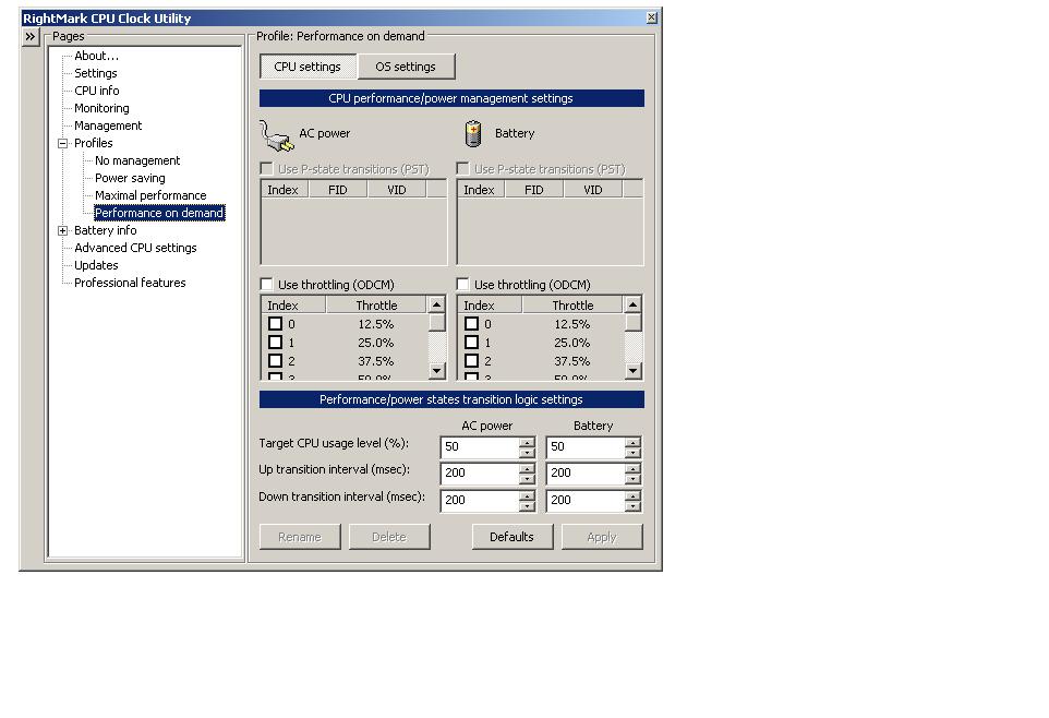

Ich wollte mein Lenov mit der "Undervolting Guide" undervolten.
Leider geht es bei mir scheinbar nicht. Ich kann nichts einstellen. Es scheint als ob beide software RMclock und NHC nicht auf die volting-einstellungen des laptops zugreifen können.
wer kann helfen? Oder wer hat eine Ahnung woran das liegt?
Ich habe einen Lenovo 3000 c200 Laptop
Prozessor: Intel Celeron M 1.73GHz
Windows Vista 32bit
Ich habe das gleiche Problem wie folgender user hier beschreibt:
http://www.freak-search.com/de/thread/124250/lenovo_3000_n200_0769_e8g_undervolting-probleme
Wie gesagt kann ich mit RMclock nichts einstellen.
Im Anhang der Screenprint.

Wenn dann stellt man sowas im Bios um aber wenn das Board diese Funktion nicht unterstützt hast du schlechte Chancen etwas am Vcore zu ändern.
Schraub das Ding mal auf und sieh nach ob der Lüfter oder die Kühlrippen evtl. mit Staub verstopft sind ansonsten kann auch der Lüfter ausgefallen sein.
Normal dürfte der Nicht so warm werden, irgendwas stimmt da gewaltig nicht denn die Temperaturen sind viel zu hoch, vollkommen unnormal.
Undervolting wird bei Deinem Problem nicht helfen, irgendwas ist an der Kühlung defekt bzw. stimmt nichtmehr.

Dennoch würde ich gerne undervolten, denn im Sommer wird es sicherlich doch wieder etwas zu heiss mit dem Laptop, und ich nutze Ihn den ganzen Tag.
Weisst du warum ich die Undervolting Einstellungen mit den üblichen Software Tools bei mir nicht vornehmen/einstellen kann?
Wie gesagt man kann mit RMclock und Notebook Hardware Control keine Undervolting einstellungen machen.
Gibt es eine andere Möglichkeit, oder sollte ich mich mal an Lenovo wenden?
Gruss und Danke,
Jens
Wie schon von FrEaK gesagt; Sowas stellt man im BIOS um, wenn es da nicht geht, geht es garnicht.
